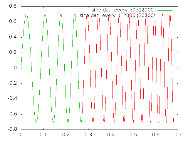

Ich benutze Audacity, um mir die Oszillogramme anzusehen, aber eine
Möglichkeit, einen einzigen Bereich anders als mit der Maus zu
markieren, gibts da wohl nicht.
Baudline ist ein interessantes Werkzeug, aber mit dem Markieren ist wohl
auch dort nichts.
Vielleicht ist mit ja gnuplot was zu machen...

Gast #4050006
Mit
 $ sox uhu.wav uhu.dat
kommt ein Textformat heraus, das gnuplot versteht, wenn man in gnuplot
mit "set datafile commentschars ";" die ersten Zeilen ignoriert.
Mit "every" kann man dann die Zeilen auswählen.
set datafile commentschars ';'
plot "uhu.dat" every ::0::1200 w lines lc 2,   "uhu.dat" every
::1200::3000 w lines lc 1
