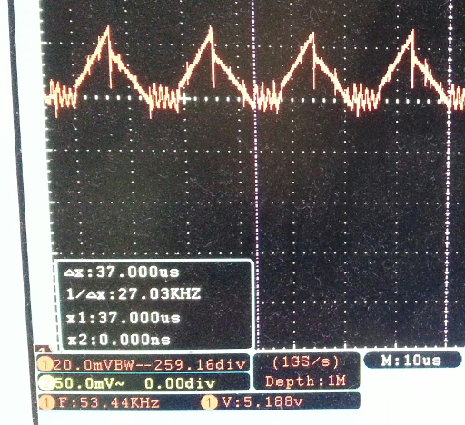

Ich habe eine Schaltung mit LM2575(5V Fixed) und diese am Ausgang
Oszilloskopiert(Anhang).

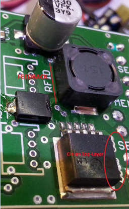

Gemessen habe ich direkt hinter Cout am Feedback-path mit der Oszispitze
und Masse-Feder(ohne Kroko-Klemmen oder ähnliches).
Allerdings fällt es mir schwer dies richtig zu deuten. Speziell die
"Schwinger" kann ich mir nicht erklären und weiß nicht wo ich ansetzen
sollte.

von Stefan Schulz (Gast)
Ich sehe, das die Platine noch nicht fertig bestückt ist.
Du kannst testhalberweise mal eine kleine Grundlast von 100mA
anschliessen. bzw eine Last die der im späteren Betrieb entspricht.
Dann mess noch mal. Die Schwinger skommen vom Dikontinuierlichen Betrieb
deiner Schaltung. der Spulenstrom geht auf Null. bei etwas mher Last ist
das dann nicht mehr der Fall.

Es ist noch ein weiterer Filter(Nicht im Bild zu sehen...top-Layer mit
L=22uH, C=100uF) nachgeschaltet, aber gemessen wurde VOR diesem!

Wie bist Du denn auf die 150µH Spule gekommen? Wenn Du ins Datenblatt
siehst, dann brauchst Du für deine 10V Eingangsspannung und
überschlagsweise 200mA-300mA Ausgangsstrom mindestens eine 680µH Spule!
Wie sieht denn das Layout aus?

von Masse (Gast)
Ist die Masse zum Tastkopf kurz abgenommen?
von dcdcStarter (Gast)
Verwendet habe ich die Original Messfeder.

Wirf mal einen Blick ins NS Datasheet vom LM2595, unter "discontinuous
mode". Wird dort abgebildet und erklärt. Ist nicht der exakt gleiche
Regler, aber der gleiche Effekt.

genau - das tritt auf, wenn der Strom durch die Spule 0 wird ("lückt").
Evtl. hilft eine sog. "Snubber"-Schaltung, diese zu dämpfen.
Das Lücken des Stroms kann durch eine Erhöhung des Last-Stroms oder eine
größere Induktivität vermieden werden.

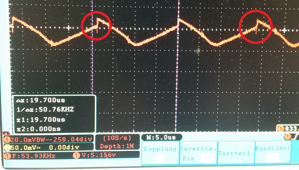

Entschuldigt bitte die späte Rückmeldung.
Vorweg:
EMV-Prüfung ist OHNE Modifikationen bestanden!
Ich habe noch weitere Tests gemacht und einen RC-Snubber parallel zur
Diode eingelötet: R=10ohm C=10nF
Damit sieht der Spannungsverlauf dann wie im Anhang aus.
Es interessiert mich trotz allem wie ich den verbleibenden Spike
entfernen/verringern könnte und hoffe auf weitere
Ratschläge/Erklärungen.

von MaWin (Gast)
Also für den Spannungsverlauf am Ausgangselko sieht er falsch aus, aber
vielleicht ist der Spike die Ausschaltzeit der Diode.

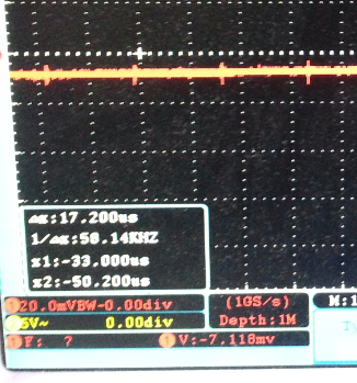

Hinter dem Post-ripple-filter ist der Spannungsverlauf natürlich
deutlich gleichmäßiger mit geringerem Spike.
> Diode = STPS340U
Gibt es bessere Alternativen zu der verwendeten Diode um dies
ausschließen zu können?
Leider den Anhang vergessen: Nach dem Post-ripple-Filter
