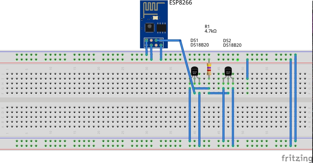

Moin Moin,
Ich experimentiere seit ein paar Tagen mit einem ESP-01 mit NodeMCU.
Dazu habe ich die Schaltung im Anhang aufgebaut und folgenden Code
ausgeführt:
----------------------------<CODE>-----------------
t = require('ds18b20')
port = 80
-- ESP-01 GPIO Mapping
gpio0, gpio2 = 3, 4
t.setup(gpio0)
addrs=t.addrs()
srv=net.createServer(net.TCP)
srv:listen(port,
function(conn)
conn:send("HTTP/1.1 200 OK\nContent-Type: text/html\nRefresh: 5\n\n" ..
"<!DOCTYPE HTML>" ..
"<html><body>" ..
"<b>ESP8266</b></br>" ..
"Temperature Sensor 1: " .. t.readNumber(addrs[1]) .. "<br>" ..
"Temperature Sensor 2: " .. t.read(addrs[2]) .. "<br>" ..
"</html></body>")
conn:on("sent",function(conn) conn:close() end)
end
----------------------------</CODE>-----------------
Das führt zu folgender Ausgabe im Webbrowser:
----------------------------<AUSGABE>-----------------
ESP8266
Temperature Sensor 1: 2.5625
Temperature Sensor 2: 2.5625
----------------------------</AUSGABE>-----------------
Laut meinem UNI-T UT804 sind es aber 19.8 °C in der Umgebung der
Sensoren was gefühlt auch realistischer erscheint als die Ausgabe....
Hat jemand eine Idee wo der Fehler liegt?

Gast #4052832
Wenn du es *8 nimmst, passt das schon wieder...
Vom DS1820 gibt es verschiedene Versionen mit unterschiedlicher
Genauigkeit und Nachkommastellen. Ist deine Lib. darauf richtig
eingestellt?
Gast #4053386
Vielen Dank für die schnelle Antwort Sushi!
> eingestellt?
Mein Fehler, ich hatte tatsächlich ausversehen DS1820 anstatt DS18B20
verbaut. Nachdem ich den Fehler behoben habe läuft alles wie erwartet.
Sorry!
