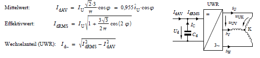

ich habe ein Problem mit der Berechnung des DC-Zwischenkreisstroms.
Wenn ich wie nach der Abbildung für das Id,Avg (Mittelwert) einen Strom
von 120A annehme, erhalte ich für den Id,RMS einen Strom von 122A. (bei
cos30)
Kann das sein dass der Effektivwert größer ist als der Mittelwert des
Stroms der Eingangsseitig eingeprägt wird?
Vielen Dank im Voraus
Sorry, zwei mal hochgeladen

OP #4053235
Ja, stimmt schon aber wenn ich das Leistungstechnisch betrachte und
Eingangsseitig einen reinen DC-Strom einpräge, und der Effektivwert
praktisch für den Verbraucher ebenfalls im Mittel eine Art DC darstellt,
habe ich Ausgangsseitig einen höheren Strom?
