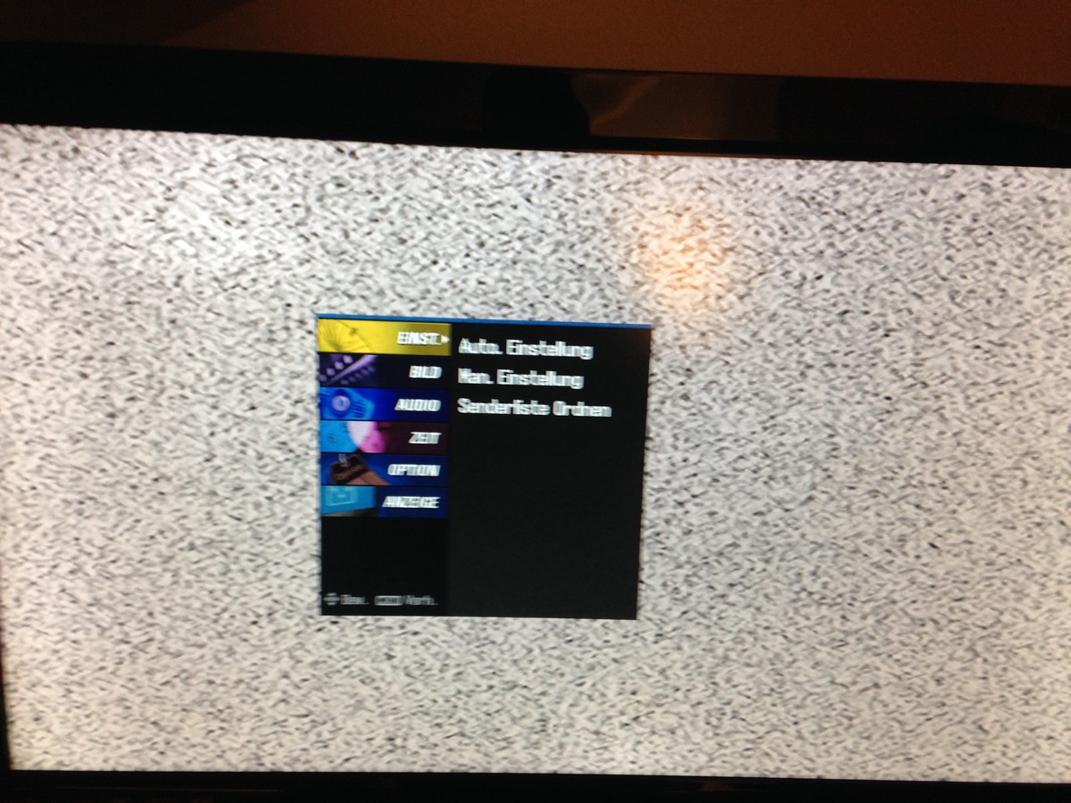

(Firma: matzetronics) #4054086
Poste bitte auch mal Bildschirm Bilder. Horizontale Streifen, die
durchwandern, deuten schon auf Netzteil hin, vertikale Streifen bei
TFT/LCD sind oft ein schlechtes Zeichen.
Lange nicht benutzte modernere Fernseher könnten unter kalten' (nicht
formierten) Elkos leiden. Wenn du das Gerät mal eine Weile laufen lässt
und der Effekt weniger wird, ist ein Elkotausch das richtige.

Gast #4065797
Hallo!
Also, anbei ein paar Bilder vom Bild. Angeschlossen war diesmal am
Fernseher sogar nichts - und trotzdem kamen die Streifen.
Das erste Bild zeigt, dass es in den ersten Sekunden nichts auffälliges
gibt.
Auch als ich das "farbige" Menü geöffnet habe kam nichts.
Erst später ist das Bild schwarz, blau, lila, teilweise auch grün
geworden. Die Farben (bzw. die Streifen) sind also unterschiedlich (mal
lila, mal blau).
Sry dass die ersten 2 Bilder etwas verschwommen sind, aber das
wesentliche ist zu erkennen!
Den Fernseher öffnen werde ich lieber erst morgen (um die Kondensatoren
noch abzufotografieren).
