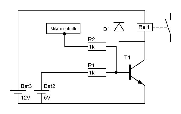

Gast #266324
mmmh also ich hab das nun so aufgebaut allerdings ist immer noch
derselbe Fehler.
Sobald ich den Taster betätige zieht das Relais an und hält auch
weiterhin.
Liegt auch nicht am Mikroprozessor denn ich habe auch schon einen
anderen probiert.
Gast #266332
hab ich schon wieder müll erzählt!!
also die schaltung im groben passt so, aber der grund warumsnet klappt
liegt daran, dass der r1 zu klein ist, ...
wenn ein transistor schalten soll muss basis 1v mehr als emitter
haben....
wenn du ihn sicher ausgeschaltet haben willst darf an der basis max
0,5v gegenüber emitter sein......
jetzt musst du dir die 2 r bestimmen.....
wenn du n transistor schalten lassen willst, nimmst du ein
spannungsteiler, der ungefähr eine spannung = dem arbeitspunkt des
trans hat(0,7 volt)
also nimmst du ein weiteren widerstand(r3)von basis zu emitter mit zb
1k.
die gesamtv(5V) verhält sich zur teilv(0,7V) wie die Rs..
also nehmen wir grob verhältnis 7 zu 1 bei den widerständen r1 zu r3
da wir r3 =1k nehmen wir für r1=7k..
jetzt haben wir eine spannung von 0,7 v an der basis...
der R2 entscheidet jetzt , wie stark der Mikrocont. die spannung
ändert...
mit r2=1k wird die basis emitter spannung entweder bei 0,5/7  *5v
=0,35V.....oder bei grob 1zu1 also 2,5volt liegen.....
damit kommen wir unter die0,5 bzw über die 1volt
so gehts .....
sorry für die lange wartezeit
nimm mal für r1 10k
Gast #266333
Was soll denn jetzt die Vorspannung an der Transistorbasis? Das macht ja
nun wirklich keinen Sinn. Der Transistor gehört mit seiner Basis und
einem Widerstand von 2,2k direkt an den Prozessorpin. Wenn dieser dann
High geht, steuert der Transistor durch und schaltet das Relais ein.
Das war´s!
Gast #266334
@TravelRec.
Ich würd's auch so machen.
@All
Wozu die 5V?? Ist doch klar, dass der Transistor durchschaltet. Vom der
5V Quelle fließt genügend Strom zur Basis, damit der Transistor
durchschaltet. Es reicht aus, die beiden Massen der
Versorgungspannungen zu verbinden.
Noch ein kleiner Tipp zu der Freilaufdiode. Es ist besser, eine Z -
Diode (z.B. 20V) parallel zu schalten.
Nur mal so aus Interesse, Stephan, du sprachst von einem
Studienprojekt... Hoffentlich kein Elektrotechnik - Studienprojekt...
Grüße

Gast #266338
@ KarlHeinz:
Nichts für ungut, aber ich bin deswegen erst so spät ´rein, weil ich
nicht jeden Tag online bin. Sicher hätte man das Problem auch schneller
lösen können, aber man muß auch immer erst sicher wissen, was der
Fragende machen will. Und niedermachen wollte ich Dich bestimmt nicht!
Grüße!
Gast #266339
@KarlHeinz
Ich habe auch nicht die Zeit, diese Forum täglich zu lesen. Und was hat
das mit Niedermachen zu tun, wenn man in so nem Forum antwortet? Das mit
dem Spannungsteiler ist ja ne nette Sache, ist nur nicht nötig bzw. bei
so einer Ansteuerung fehl am Platze (Ruhestromaufnahme, Oversized).
Zur Z-Diode: Es stimmt schon, dass sie langsamer "auslöst" wie eine
normale Diode, der Unterschied liegt darin, dass eine Z-Diode die
beiden Spulenanschlüsse beim Ausschalten quasi kurzschließt. Die Folge
ist ein schnellstmögliches ausschalten des Relais. Verwendet man ein
gewöhnliche Diode, fließt der Strom ja weiter. Dieser Strom stammt aus
dem Magnetfeld der Spule. Der Strom baut sich nur relativ langsam ab,
dies führt dann im Endeffekt dazu, dass die Kontakte des Relais
schneller verschmoren.
Das alles ist sicher für Hobbyanwendungen völlig uninteressant, da
tauscht man halt einfach das kaputte Relais aus.
Zitat KarlHeinz:
"ist ja schön andere zu verbessern, die sich mühe geben,was zu
erklären,
aber wieso habt ihr denn diese frage 2 tage offengelassen, und seit
erst
eingestiegen, als die frage, wenn auch komlexer, gelöst war??????
tolle
leistung!!"
Wieso denn gleich so genervt? Ich denke, je mehr antworten in einem
Forum in die gleiche Richtung gehen, desto wahrscheinlicher ist die
Richtigkeit eben dieser.
Wenn du dich jedesmal gleich angegriffen fühlst, wenn einer 'ne andere
Meinung / Idee hat.....
Grüße
Michael
Gast #266340
Hallo Michael,
das mit der Zenerdiode habe ich so nicht verstanden.!?
Das macht die normale Diode auch.
Die Z. schließt Du wie die andere Diode auch in Sperrichtung (wäre
sonst ja blöd...), oder...?
Die Relaisspule treibt nach dem Ausschalten den Strom weiter, damit
wird die Zenerdiode in Durchlassrichtung betrieben (wie die normale
Diode auch).
Dabei sind Innenwiderstand von Spule und Diode die Dämpfungselemente,
die den Strom abbauen.
Wo soll jetzt der Unterschied sein?
> Verwendet man ein gewöhnliche Diode,
Der Strom fließt IMMER weiter, nämlich durch das "kurzschließende"
Element, die Diode. Wenn er das nicht kann, dann hast Du eine
Zündspule.
Und warum verschmorte Kontakte? Wir reden doch vom Betreiben der
Betätigungsspule, nicht dem Ausgangskontakt...
Gast #266341
ich habe in meinem vorherigen Posting vergessen zu erwähnen, dass die Z
- Diode nicht parallel zum Relais geschaltet wird, sondern parallel zum
Transistor. Also ich versuchs nochmal besser zu erklären.
Effekt der einfachen Diode: Nach dem Abschalten des Spulenstroms will
die Spule den Strom aufrecht halten. Der Strom fließt über die Diode.
Über der Diode fällt eine Spannung von ca. 0,7 V ab. Dies widerum führt
dazu, dass der Strom nur langsam absinkt. Diese Folgerung ziehe ich aus
der Formel: U = L * dI / dt  --> ist U klein, muss auch dI / dt klein
sein, da L konstant ist.
Da der Strom durch die Spule weiterfließt, baut sich das Magnetfeld im
Anker der Spule nur langsam ab. Dies führt zu einer nur langsamen
Kraftabnahme auf den Spulenbügel (keine Ahnung wie das Ding wirklich
heißt). Der Spulenbügel wird meistens mit einer Feder zurückgezogen.
Eine Feder übt eine konstante Kraft bei Dehnung aus. Folge: Der Bügel
bewegt sich nur langsam zurück. Fließt nun ein Hoher Strom durch die
Lastkontakte der Spule, ergibt sich eine längere Zeit, in der ein
Lichtbogen möglich ist. --> Längere Einwirkung eines Lichtbogens auf
einen Kontakt führt zu einer erhöhten Abnutzung des Kontakts.
Effekt der Z - Diode: Wählt man eine zu einem Transistor! parallele Z -
Diode(ca. 30 - 40 V), dann liegt über der Spule! während des abschaltens
eine Spannung von eben dieser Z - Spannung. (Man muss die Spule als
Spannungsquelle betrachten). Da immer noch gilt: U = L * dI / dt und U
über der Spule jetzt größer ist, muss auch dI / dt (also die Änderung
des Stroms pro Zeiteinheit) größer sein --> Der Strom wird schneller
abgebaut, die Kontakte der Spule öffnen schneller.

Ich habs gleich mal mit Spice simuliert. Du hast recht! Bei meiner
Simulation fließt mit der Diode parallel zur Spule nach 27.6ms noch 1mA
Strom. Mit der Z-Diode parallel zum Transistor fließt schon nach 14.5ms
nur noch 1mA Strom. Man lernt nie aus :-)
Gast #266344
Hallo Michael,
ah jetzt weiß ich wie Du's meinst. Die Idee ist nicht schlecht!
Ich konnte nicht anders und musste das gleich mal simulieren. Die Werte
kann man aus den Bildern ablesen. Als ohmschen Spulenwiderstand habe ich
10 Ohm angenommen. V(in) schaltet den Transistor ein und wieder aus. Als
Zenerdiode habe ich 2 Stück à 15V eingetragen, weil in der Datenbank
keine größere war.
Man sieht den Unterschied im zweistelligen Milisekundenbereich (viel).
Mit etwas anderen Werten hatte ich sogar um die hundert Milisekunden
erreicht.
Man beachte allerdings das Schwingen beim Abschalten: wenn der Strom
Null erreicht, schließen die Dioden, und ziehen schlagartig den Knoten
mit seinen parasitären Kapazitäten runter. Zum Umladen fließt der Strom
über die Induktivität und schwingt eine Zeitlang im Spannungsbereich der
Zenerdiode.
Grüße, Henning
Gast #266345
Habe ich vergessen: Mit einem kleinen Widerstand oder Last entlädt sich
der Knoten schnell (in den Simulationen reichte ca. 20kOhm, um alleine
mit den angegebenen Bauteilkapazitäten ein Schwingen komplett zu
verhindern).
Gruß, Henning
Gast #266348
So erst mal noch vielen Dank für die vielen Postings und die gute Hilfe
Ich hab das nun mit beiden Varianten aufgebaut und es funzt nun auch
endlich. Das Problem was ich hatte war das die Verstärkung des
Transistors um die 6 lag. Das ist etwas wenig dachte ich mir hab dann
nur mal zum testen Kollektor und Emitter vertauscht und siehe es funzt.
Entschieden habe ich mich für die einfache Version mit nur einen
Widerstand ohne Spannungsteiler da der Ruhestrom so gering wie möglich
sein soll. Dann habe ich das auch mit den Z-Dioden gelöst. Die
Simulation hat mich denn doch überzeugt das das besser ist. Aber habe
einen Prof gefragt und der kannte die Möglichkeit noch nicht :)
Fazit sehr kompetente Leutz hier!!!
Danke noch mal !!!
