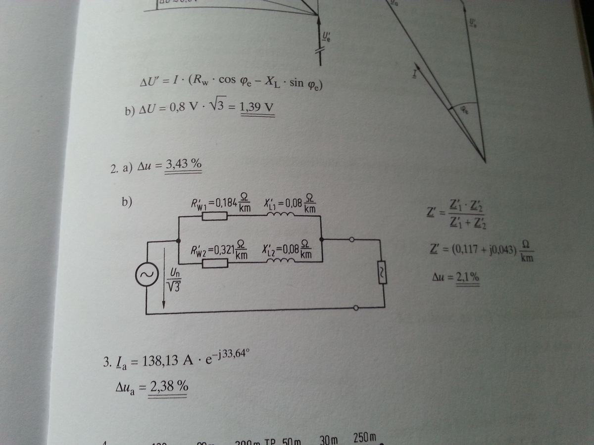

Ich habe hier eine Aufgabe aus dem Bereich "Spannungsfall berechnen"
Ich beziehe mich hier auf die Aufgabe 2. (siehe Bild)
A konnte ich problemlos lösten, nur ist mir schleierhaft wie man die
komplexe Rechnung bei B anwendet...
Die netten Menschen vom Buchverlag haben die Lösung ja leider etwas kurz
gehalten.

Im Lösungsbild sind doch die Impedanzen R1 und X1 und R2, X2 schon
gezeichnet. Da musst Du Rges und Xges ausrechnen.
Da das wegen der Parallelschaltung etwas Aufwand bedeutet, ist klar:
zuerst R,X-Reihenschaltung in Leitwerte (parallel) umwandeln, dann beide
Leitwerte addieren, anschließend wieder in R,X zurückrechnen.
Spannungsfall ist auf "chinesisch":  Längsspannung relativ zur
Leiterspannung
in Prozent angegeben.
