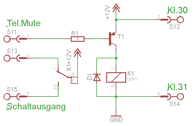

Ich möchte nun dieses Signal nutzen um einen Audioumschalter bzw. eine
Relaisschaltung damit zu steuern. Der Umschalter soll das Audio Signal
vom DSP trennen und direkt auf die Endstufen geben.
Da das Tel-Mute Signal ein Relais nicht schalten kann, welches weitere
Relais schaltet, geht es wohl nur mit einem Transistor o. ä.
Eine Schaltung mit nur einem Transistor (npn) halte ich persönlich für
keine gute Idee, da die Masse (auch die vom Relais) ja vom
Telefonsteuergerät geschaltet werden muss.
Ich habe dieses Forum auch schon ein bisschen durchforstet. Eine Lösung
für mein "Problem" konnte ich leider nicht finden.
Im Anhang findet ihr meinen laienhaften Versuch einer solchen Schaltung.
Wie könnte nun so eine Schaltung aussehen?
Vielen Dank im Voraus!!

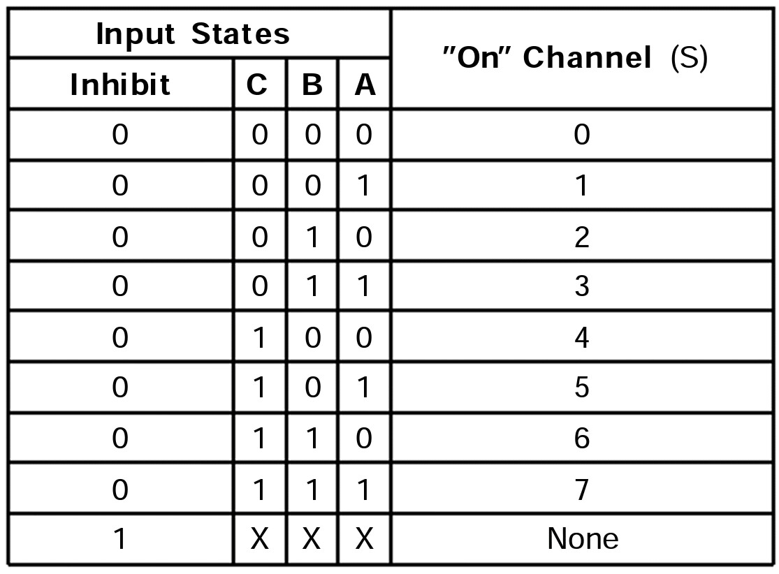

von Thomas (kosmos)
Der 4019 ist was ganz anderes hat nichts mit analogen Signalen zu tun.
HCC4051 empfohlen bis 15V und HCF4051 bis 18V Versorgungsspannung.
Anbei mal die Tabelle wie du einen Eingang auswählst.
An A schließt du deinen Schaltausgang an. B und C legst du auf Masse.
Dein Audiosignal klemmst du entweder auf Eingang 0 oder 1 je nach dem
obs du was hören möchtest wenn das Radio 0 oder 12V ausgibt. Der Ausgang
muss dann zu deinem Verstärker.

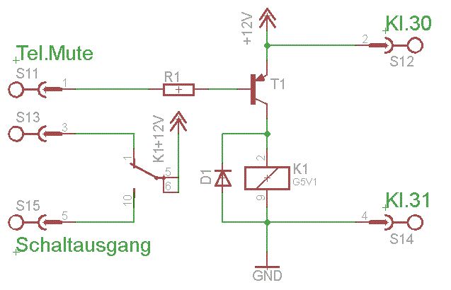

Einen Bekannten, den ich auch mit diesem "Problem" konfrontiert habe,
hatte auch eine Idee dazu - siehe Anhang. R1: ~20 Kiloohm; T1: BC557;
K1: G5V-1 12V.
Danke & Gruß

von Thomas (kosmos)
und wenn du ein Relais nehmen willst, dann einen Wechsler Relais.
http://www.tb-weissenborn.de/mkr/extra/tip/seiten/allgem/elektro/el-basis/img/aktuell/relai-13b.jpg
Radio an 87 und DSP an 87a oder umgekehrt. Am besten das Relais doppelt
nehmen um auch gleich die entsprechende Signalmasse zu schalten nicht
das es bei einer gemeinsamen Masseführung zu Ausgleichströmen kommt und
dir etwas killt. Beim Analogmultiplexerdann evtl. einen 2:2 oder 4:2
Multiplexer wegen der Signalmasse.
