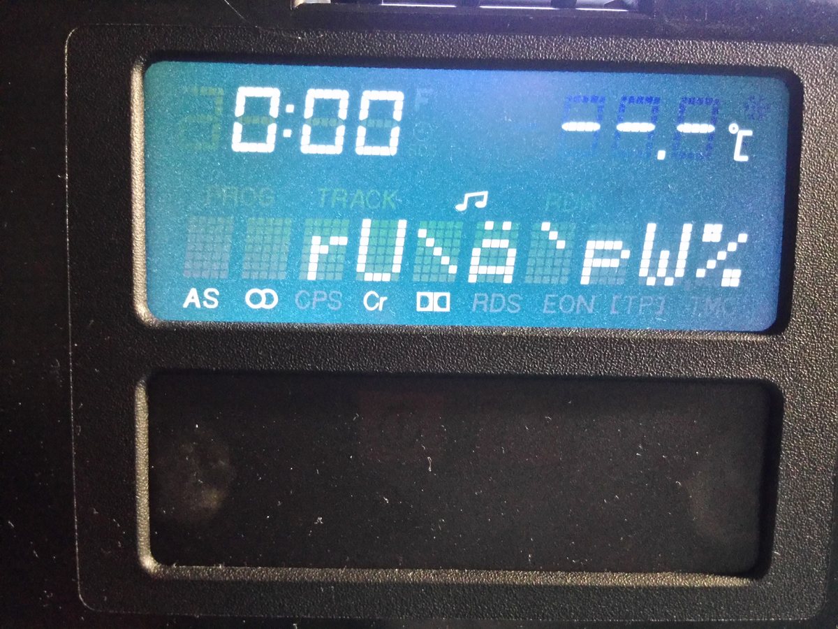

Hallo liebe Mikrocontroller Gemeindschaft ;)
ich habe jetzt schon viele Seiten zur ansteuerung des Displays gelesen
und auch probiert. Das Ergebnis ist bis jetzt das das Display kurz zuckt
aber nix anzeigt..
Ich experimentiere gerade mit einem Arduino nano V3 herum an dem ich das
I2c Protokoll Hardwaremäßig steuere. Pullup Widerstände sind auch
verbaut und den MRQ (die zusätzliche "I2c" Leitung) habe ich an einen
Digitalport angeschlossen.
Ich versuche gerade nur dauerhaft einen Text anzuzeigen aber leider sehe
ich auf dem Display nichts..
Habe ein TID aus dem Astra F und zwei BC aus dem GSI (das MID) zum
Probieren da, doch keins von den Displays macht das was ich will..
Das MID war das einzigste was mit mal ein "RDS" "TP" und "CPS" angezeigt
hat.

Gast #4082375
Schade das keiner helfen konnte aber nach langer Zeit habe ich es nun
endlich geschafft :)
-Willkommenstext 8 stellig
-Lauftext bis 50 Zeichen
-Drehzahlanzeige
-Bordspannungsmessung
Die Funktionen beherrscht es bereits und es war auch nicht einfach.
Für die Öltemperatur und den Öldruck fehlen mir noch die Sensoren aber
das sollte jetzt nichtmehr das Problem sein.
Funktioniert bis jetzt auf dem MID. (Das normale TID teste ich heute
Abend)

Guten Tag. Es funktioniert, aber es gibt ein Problem. Das Display zeigt
den Text von 5-10 Sekunden. Dann sieht er nicht zeigen. Was ist das
Problem, kann ich nicht verstehen.

Gast #4904608
Hallo Octav,
Es ist sehr lange her, dass ich mich mit diesem Thema beschäftigt habe,
aber soweit ich weiß gibt es ein Feature Namens slave request. Dabei
zieht das Display eine Leitung auf low (Mrq?), und dann muss das Radio
innerhalb kurzer Zeit nochmals die Nachricht wiederholen.  Tut es das
nicht,  wird das Display leer.
Stefan
Gast #4904614
PS. Mach die Schleife etwas weniger aggressiv,  d.h. Lass mal testweise
50-100ms Pause zwischen den Nachrichten. Zu viele Nachrichten mag das
Tid nicht.
