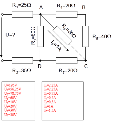

folgende Aufgabe muss ich lösen, aber leider bleibe ich gleich zu beginn
stecken,
Es sollen alle Ströme und Spannungen berechnet werden.
Also U4=10V und U5=20V  --> I4=0.5A und I5=0.5A das bekomme ich noch
hin.
Nur wie löse ich jetzt weiter auf.
Muss da eine Dreiecks Stern Umwandlung gemacht werden?
Gast #4056752
Das hab ich nicht gesehen.
Danke. das war die Hilfe die ich gebraucht hab. ich hab es mehrfach
versucht anderst zu zeichnen, aber irgendwie hat es nicht geklappt.
danke
#4056756
Alles was du brauchst sind die Formeln für den
- Zusammenhang zw. Widerstand, Strom und Spannung (aka Ohmsches Gesetz)
- Gesamtwiderstand bei zwei Widerständen in Reihenschaltung
- Gesamtwiderstand bei zwei Widerständen in Parallelschaltung
Dann nimmst du dir deinen Schaltplan, zeichnest ihn so um wie "Max H."
es dir (leider) schon abgenommen hat und fasst Stück für Stück die
Widerstände zusammen. Orientier dich dabei von zur Spannungsquelle hin
(hier also von rechts nach links). Es hilft enorm sich vorher klar zu
machen was gegeben und was gesucht ist.
