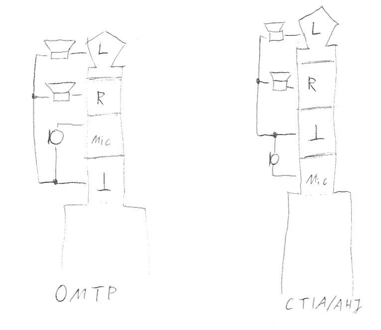

Nachdem ich an meinem Handy feststellen musste, dass nicht jedes Headset
da funktioniert, habe ich mich mal ein wenig informiert:
Es gibt tatsächlich verschiedene Belegungen für die Stecker, z.B. die
beidem abgebildeten, nach OMTP und CTIA/AHJ.
Sie gleichen sich in den vorderen Kontakten für linken und rechten
Lautsprecherkanal. Aber die beiden hinteren Ringe sind verschieden
belegt:
1. OMTP: Der Schaft liegt auf Masse, der 3. Ring ist für das Mikro.
2. CTIA: Schaft fürs Mikro, 3. Ring Masse.
Nur was soll das? Steckt da mehr dahinter als es anders zu machen,
allein weil es geht?
Ich hätte mich für die erste Belegung (Schaft Masse) entschieden, da der
Schaft so auch mit dem restlichen Stecker verbunden sein kann, wenn
dessen Gehäuse aus Metall besteht. Das geht bei der anderen Belegung
(Schaft Mikrofon) nicht so einfach.
Übersehe ich da was?

Ist wahrscheinlich eine Frage der Kompatibilitaet: Was passiert wenn man
einen normalen Kopfhoerer in eine 4-Pin Buchse steckt ? (Das sollte
eigentlich in beiden Faellen funktionieren).
Und was passiert, wenn man ein Headset in einen normalen
Kopfhoerer-Anschluss steckt. Wahrscheinlich kommt es dann darauf an, wo
hier (d.h. bei 3 Kontakten) die Masse kontaktiert wird ?
