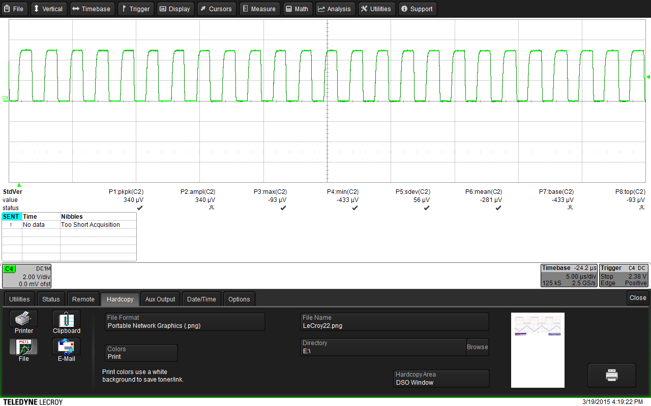

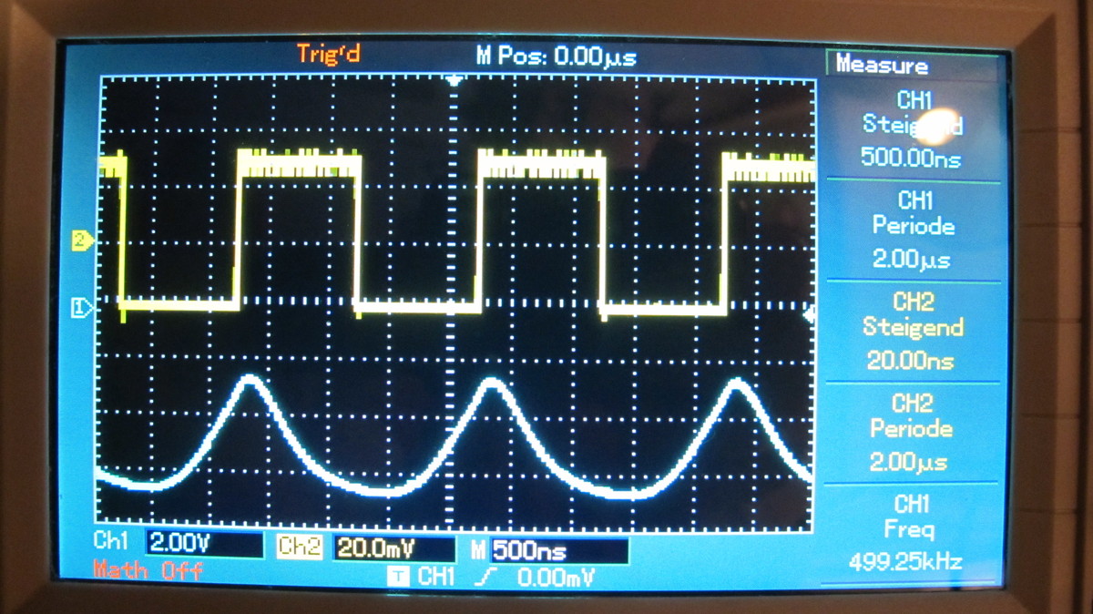

Sende fortlaufend 0x55 mit einem Stopbit. Das ergibt eine Frequenz von
500KHz.
mfg.

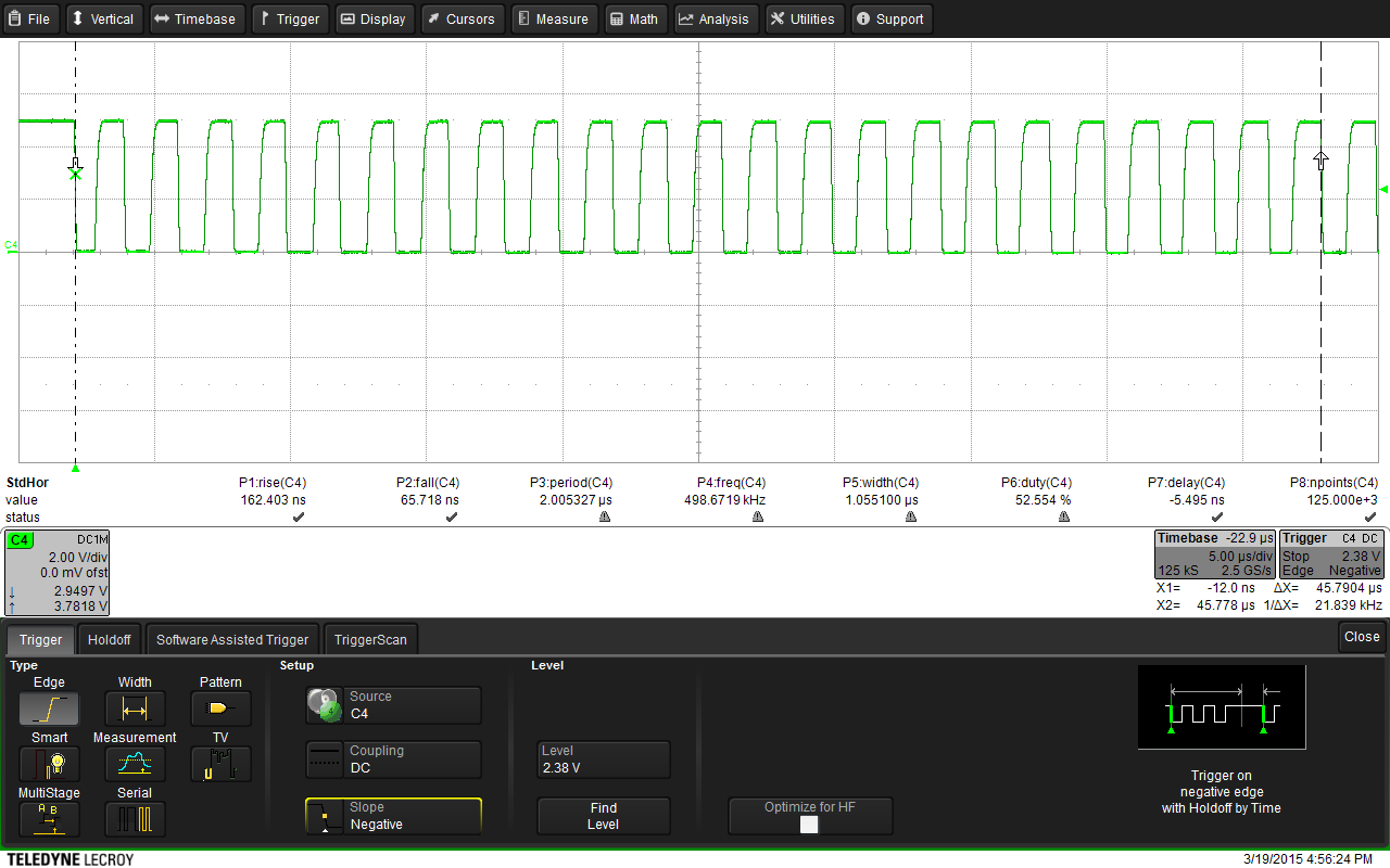

ok, ich kenne mich mit dem Aufbau von Uart nicht aus, deswegen habe ich
erstmal 0 geschickt -> erhalte Pulse mit 1µs high time und 10 µs
Periode.
0xFF -> wieder 10 µs Periode, high time 9µs
0x55 -> 2 µs Periode, 1 µs high time, also 500kHz

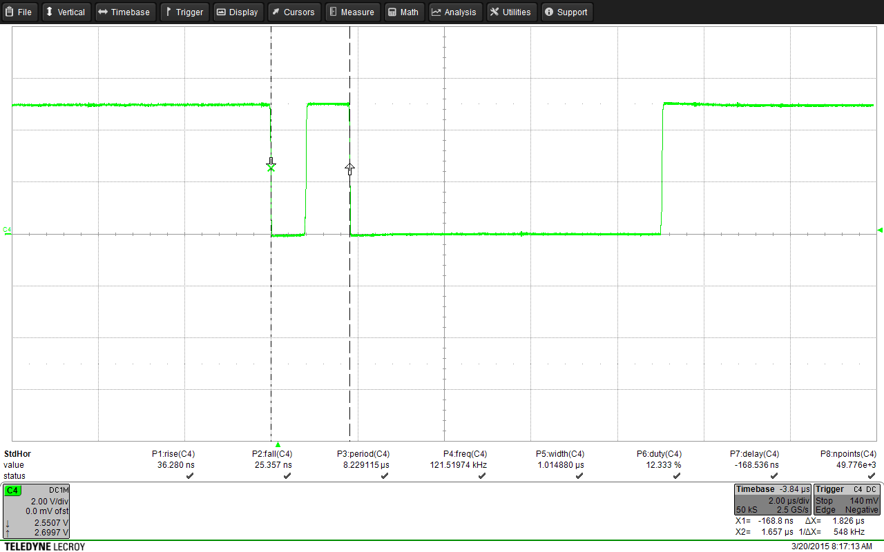

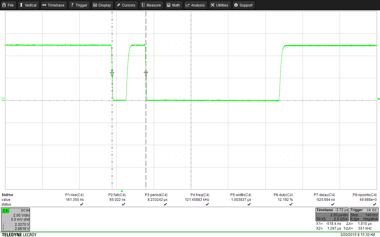

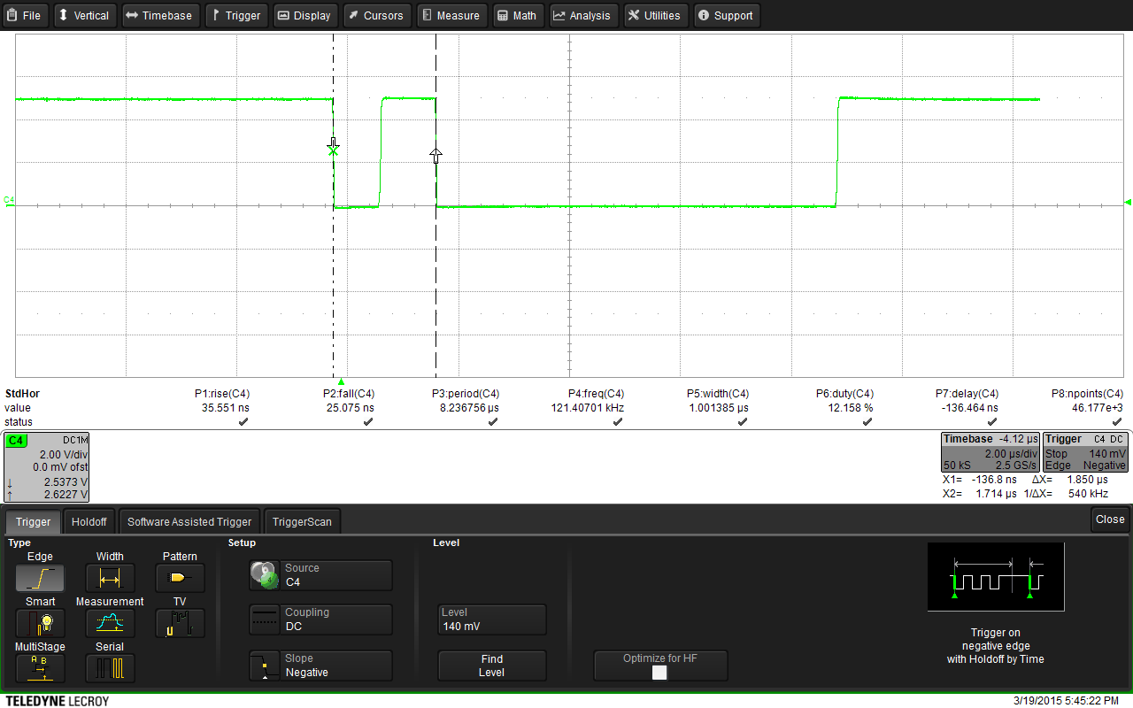

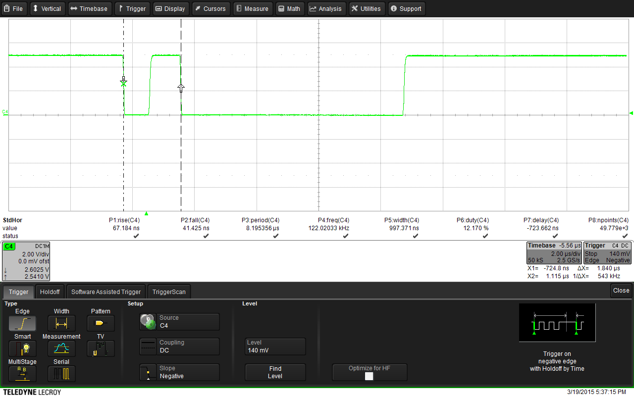

von Tycho B. (asellus)
0x01
low, zwei pulse, high
erster puls: ca. 0,8µs
low pegel : ca. 1µs
zweiter Puls: ca. 1µs
low pegel: 7µs
high pegel ohne ende
Der ist suspekt, der Rest passt.

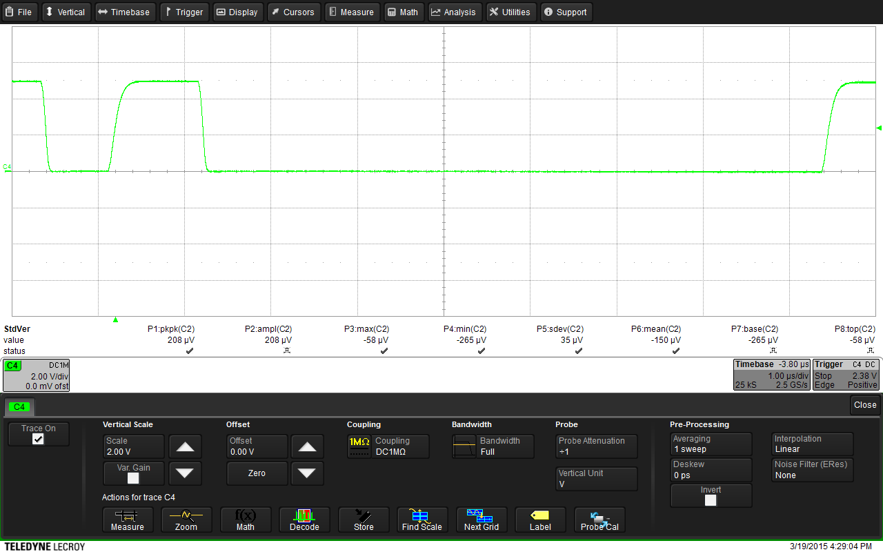

0x00
low
puls:0,7µs
low :9µs
igh

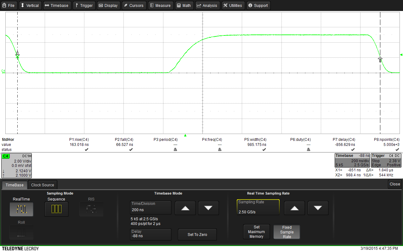

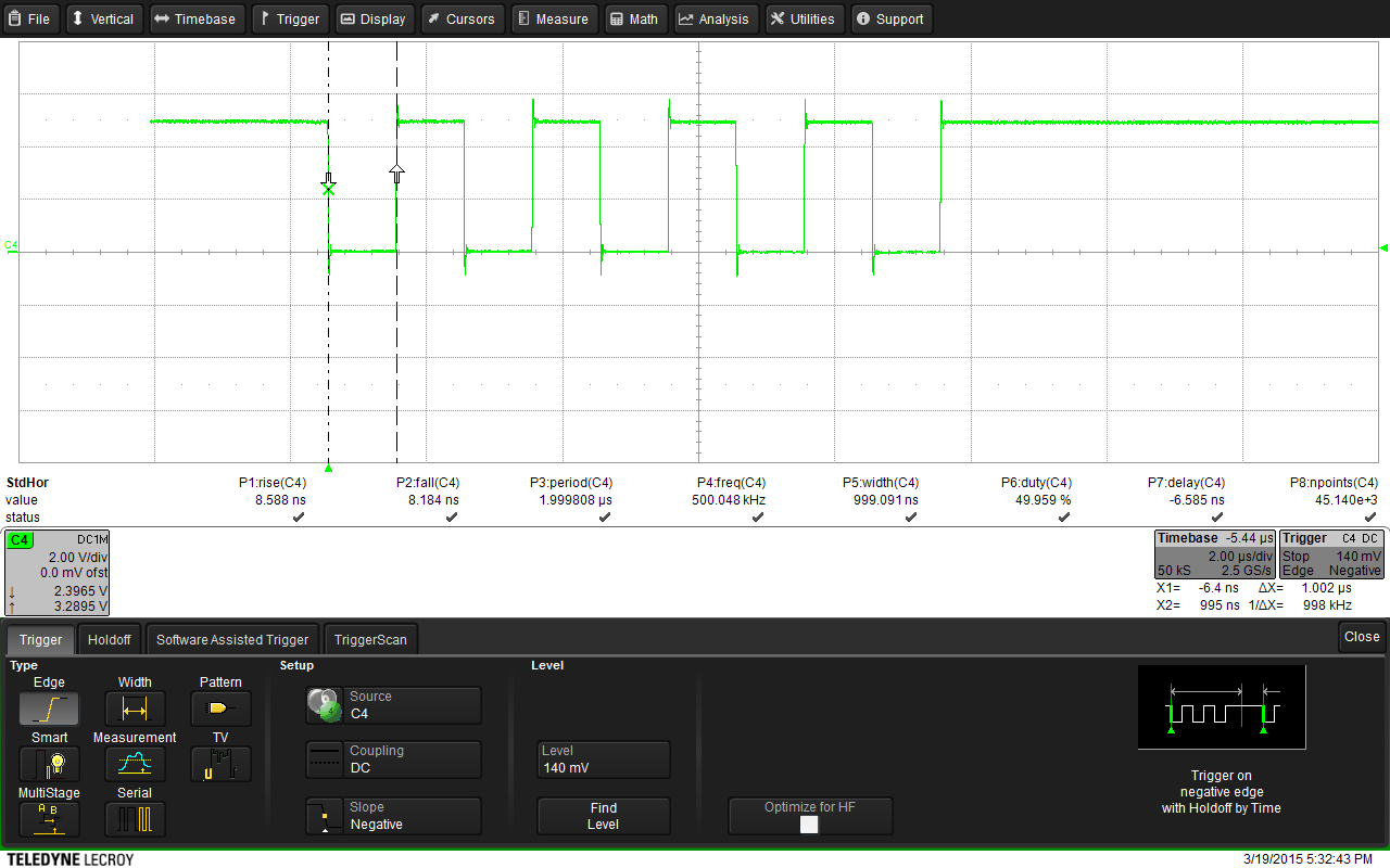

ok, wenn ich eine 500µs pause einfüge, dann sieht es anders aus
int main(void)
  uart_init();
  _delay_ms(500);
  while(1)
    /* Put data into buffer, sends the data */
    UDR0 = 0x00;
    while (1)
0x00 nur ein low von 9µs länge
0x01
high
low 1µs
high 1µs
low 7µs
high
von MWS (Gast)

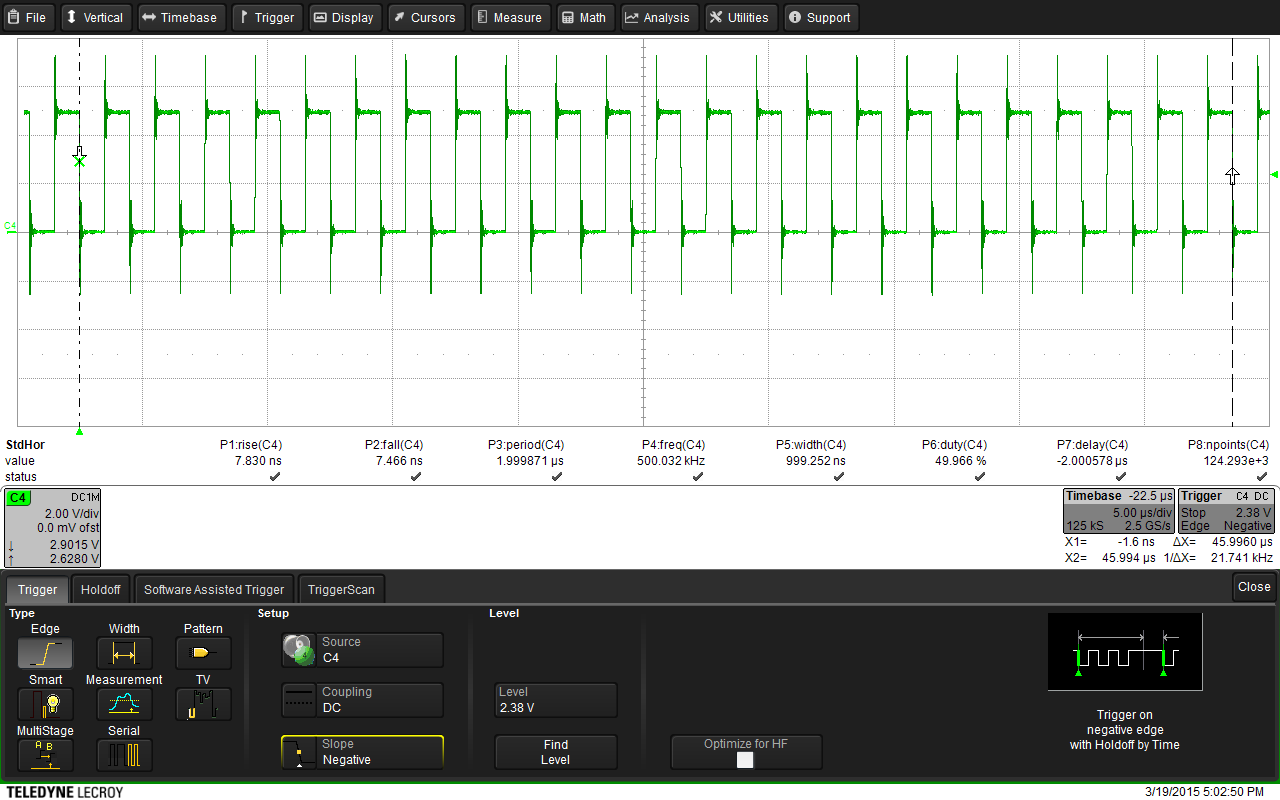

MWS schrieb:
> passt genau.
ja, den Eindruck habe ich auch.
habe jetzt das Oszi an FTDI angeschlossen, die Flanken sind deutlich
abgeflachter und die Timings stimmen nicht mehr
bei 0x01 das letzte low, das 7µs haben sollte, hat FWHM 7,2µs
0x55
mist, mit 50µs Darstellungsbereich habe ich 25 Perioden, die Timings des
ftdi stimmen also auch. warum klappt es denn nicht?
Dieter Frohnapfel schrieb:
> Bei einmal 0x55 senden hast Du 25 Perioden?
nein, sorry, war eine Sequenz 55 55 55 55 usw, die ich geschickt habe
Falk Brunner schrieb:
> SCREENSHOT!
am ftdi mit 55 sequenz
von Falk B. (falk)
Stell mal EIN EINZELNES 0x01 Byte bildschirmfüllend dar und miss mit dem
Cursor die Zeiten.
> Wie misst du? Mit einem 10:1 Tastkopf? Masse richtig
> angeschlossen?
Masse ist richtig angeschlossen, kein Tastkopf, direkte Klemmen
> Cursor die Zeiten.
über HTERM ein einzelnes 0x01 gesendet und am ftdi abgegriffen
interessanterweise muss ich immer zwei mal schicken, damit das Oszi ein
mal getriggert wird, beim ersten mal passiert nichts
von Dieter F. (Gast)
Tycho B. schrieb:
> ftdi abgegriffen
Wenn meine Brille nicht schief sitzt und ich richtig rechne sieht das
nach ca. 3% Fehler aus.
Entschuldigung, wenn ich hier schon ein solch geniales Gerät zu stehen
habe...
ich habe cursors eingeblendet
von Falk B. (falk)
@ Tycho B. (asellus)
Sieht OK aus bezügliche der Signalqualität. Aber Das Timining ist um ca.
200ns zu schnell, d.h. 2,3% Fehler. Das ist grenzwertig. Das kann der
FT232 genauer.
Da der Ruhepegel H ist, solltest du besser auf die fallende Flanke
triggern.
noch einmal mit 55 sequenz
23 perioden 45,8µs gesamtzeit -> 1,99µs/periode

von Falk B. (falk)
>man sollte natürlich immer die selbe, steigende oder fallende flanke
>nehmen...
Hmmm, 1,84us für 2 Bit ist zu schnell, das wären 8,6% Fehler!
Was ist hier los?
Miss mit einem GESCHEITEN TASTKOP!
nochmal dasselbe für µController
Arduinoquäler schrieb:
> Da hat er ein supergeiles Gerät und man muss ihm jeden Finger
> einezln führen .....
ja voll schlimm man! Der erste sinnfreie Beitrag im Thread, gratuliere!
Kannst du das denn jetzt nochmal für ein Byte machen?
In den anderen Screenshots erschien das erste Startbit immer zu kurz,
während die laufende Sequenz OK ist.
von Falk B. (falk)
Das sieht schon anders aus. Hast du endlich den Tastkopf gefunden? Nun
hast du DEUTLICH mehr Bandbreite, was man auch an den Störungen durch
den höchstwahrscheinlich ungünstigen Masseanschluß sehen kann ;-)
nein, die Flanken am Ausgang des µKontrollers sind deutlich steiler.
jetzt habe ich aber einen Tastkopf )
ab jetzt also mit einem Tastkopf, ach wenn ich nicht glaube, dass
daudurch sich etwas ändert
anbei, 0x55
Tycho B. schrieb:
> anbei, 0x55
Sieht völlig OK aus.
Können die denn nun miteinander reden?
einzelnes 0x01 am FTDI gemessen, mit 1:1 Tastkopf
von Falk B. (falk)
Bist du ein Komiker oder nur leseschwach? Warum woll sagte ich mehrfach
ZEHN zu EINS Teiler?
hier ist wieder ein sehr hoher Fehler, das erste low ist nur 846ns lang
Hast du denn gelacht? Also. :)
jetzt 1:10
0x01 FTDI einzelnes Zeichen
von Falk B. (falk)
Ja. Das kann aber OK sein, denn der FTDI hat einen gebrochenrationalen
Baudratenteiler. Der arbeitet intern mit 48 MHz. Allerdins wäre dann sie
Zeitauflösung ~20ns, nicht 150ns, die hier fehlen. Merkwürdig.

Ich habe übrigens mal einen ATMega32 mit der Baudrate arbeiten lassen,
auf einem board mit MAX232N.
Oben (gelb) das Eingangssignal und unten (blau) das Ausgangssignal -
scheint die Vermutung mit dem unzureichenden MAX232N zu bestätigen. Habe
aber auch kein 30.000 €-Equipement :-( - bitte also die unzureichende
Qualität zu entschuldigen.
Nö, schon wieder falsch. Was dort rauskommt ist Matsch. Beim OP ist es
"nur" ein Pulsbreitenverfäschung. Die Schaltung des OP hat ein Problem,
aber dennoch deutlich mehr Bandbreite als dein IC.
Ralf D. schrieb:
> öhm ... vom OP haben wir doch noch gar keine Bilder "hinter" dem MAX232
> zu sehen bekommen sondern nur die TX - Seite des FTDI ...
doch, das war am Jumper 1 abgegriffen, also hinter dem MAX232
> Es hat ja
> auch gefühlt 100 Beiträge gedauert, bis er sich mal erbarmt hat, einen
> Tastkopf zu benutzen.
ich hab' mal zwei Bilder rangehängt, damit wir uns verstehen. Die
Timingdifferenz liegt innerhalb der Messunsicherheit.
Vielen Dank an Alle, besonders an Detlev T. Die Erklärung ist plausibel,
erklärt auch, warum ich bis 250kBaud gehen konnte (Spec großzügig
geschrieben, guter Sicherheitspuffer, Produktstreuung o.ä.), 500k
klappte auch, aber nur wenn ich bei HTERM 510k eingegeben habe und
vermutlich mit deutlicher Fehlerrate (nicht überprüft).

von Frank B. (f-baer)
Nur mal so als Hinweis:
Dein 30k-Oszi hat mit an Sicherheit grenzender Wahrscheinlichkeit einen
Protokoll-Decoder für UART, mit dem du dir das Ausmessen der
High-/Low-Zeiten hättest sparen können. Der Button dazu ist sogar auf
deinen ersten Screenshots zu sehen.
Kurz die Tastspitze (!) an den TX vom µC gehalten, und du hättest genau
dein vom AVR gesendetes Byte gesehen, zwischen MAX232N und FT232 wäre
Müll auf der RX und TX gewesen, und am RX vom MAX232N hättest du exakt
gesehen, was du mit dem PC schickst. Dazu hätte dir der Oszi auch noch
die Baudrate ausgespuckt und die Frage nach dem Baudratenfehler
beantwortet.
Das hätte ungefähr 5 Minuten gedauert, dann hättest du, oder jemand hier
im Forum, bemerkt, dass der Pegelwandler das Problem darstellt. Von da
bis zum Lesen des Datenblattes wäre es nur noch ein kurzer Schritt
gewesen.
Bitte beim nächsten Mal nicht mit dem teuren Equipment pranzen, wenn man
es sowieso nur auf dem Niveau eines Analog-Oszi von 1980 bedienen kann.
Ein 30k-Oszi nutzt nur, wenn man ihn bedienen kann, sonst ist es einfach
nur teurer Elektroschrott.
