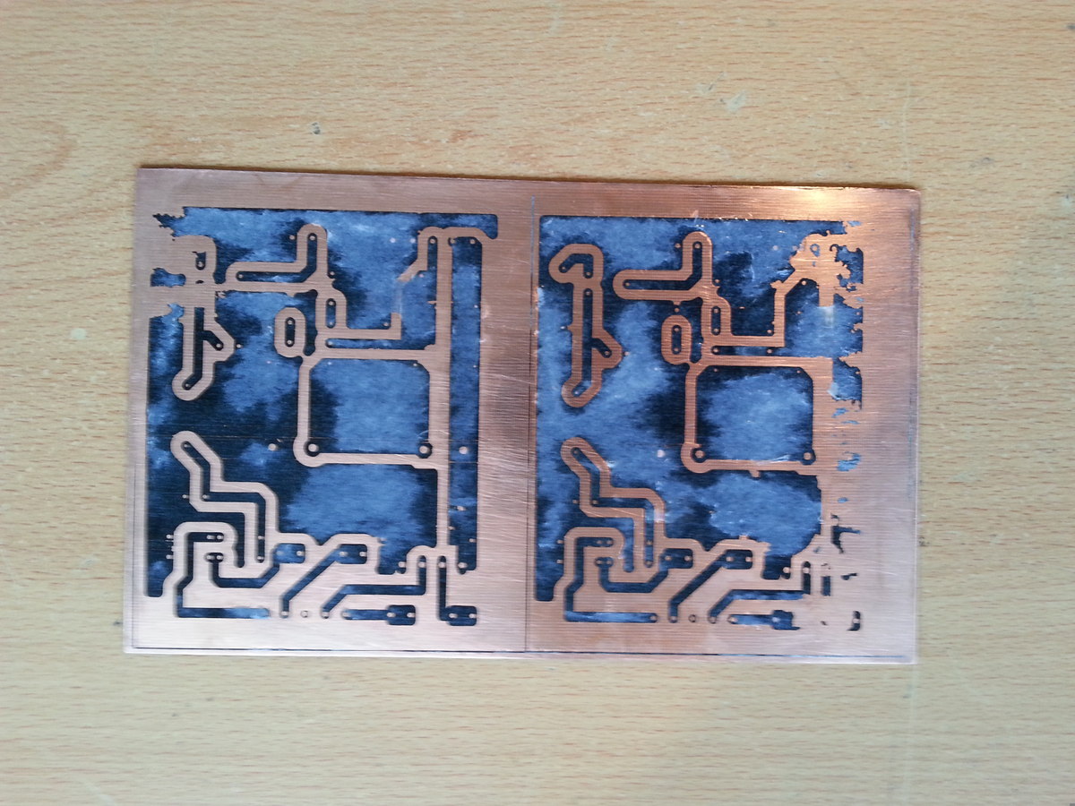

Hallo, ich möchte für einen Röhrenverstärker drei Platinen ätzen. Über
diesen Verstärker möchte ich auch meine Facharbeit in der Schule
schreiben.
Zwei in der Größe 160x100mm und eine 200x100mm. Ich habe schon kleine
Platinen geätzt, welche ich mit Edding gezeichnet habe. Da der Aufbau
etwas hochwertiger werden soll, habe ich mit EAGLE ein Layout
gezeichnet. Ich möchte das Tonertransferverfahren verwenden und habe mir
für kleines Geld auch einen passenden Laserdrucker (Brother HL-2140)
gekauft. Ich drucke das Layout auf reichelt Papier aus und bügel es dann
auf eine mit Nitroverdünner gereinigte und mit 1000er Schleifpapier
angeschliffende Platine. Nach einer Bügelzeit von sieben Minuten habe
ich die Platine kurz in lauwarmen Wasser abkühlen lassen und die
"Papierfastern" dann mit dem Finger abgerubbelt. Leider löst sich bei
dem Verfahren nicht nur das Papier. An manchen Stellen hält der Toner
"bombenfest" und ist auch nur schwer wieder abzubekommen. An anderen
Stellen wiederrum reißt man ihn beim abmachen einfach ab.
Wo ist der Fehler? Ist eine Bügelzeit von sieben Minuten bei einer so
großen Platine ausreichend? Sollte man die Platine vor dem Bügeln
anschleifen? Habe statt reichelt Papier noch Pollin Papier,
Geschenkpapier und Spiegel Papier probiert. Überall immer das gleiche.
Auf dem unscharfen Handybild könnt ihr eine Platine sehen, wo sich auch
der Toner gelöst hat.
Ich hoffe Ihr könnt mir helfen!!

#4060641
Versuche es einmal mit der Haushaltsmethode:
entfernen des alten Toners mit Fingernagellack - entferner.
Reinigen der Platinen im Geschirrspüler
Druck auf Backpapier
Deine Leiterplatten sehen sehr gut aus, nur am linken und rechten Rand
fehlt etwas.
Kippelt dort das Bügeleisen weg und liegt nicht gleichmäßig auf?

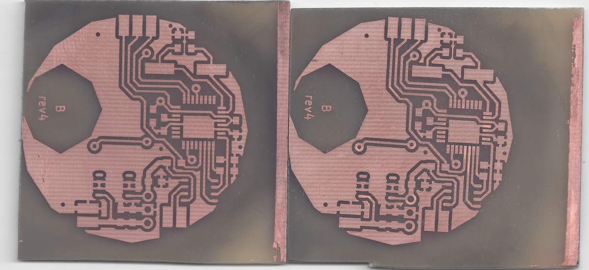

Du kannst dir auch ein Laminiergerät holen und die Platine statt bügeln
da durchlaufen lassen. Ich verwende den OLYMPIA LA3116 von Reichelt für
unter 20€: http://www.reichelt.de/index.html?ARTICLE=118452
Zutaten:
-Drucker: HP Laserjet4000
-Reicheltpapier (Silikonisiertes Papier ist noch besser für den Transfer
aber da hält der Druck nur bei mir nur in den seltensten Fällen)
-Olympia LA3116 (original, nicht modifiziert. Allerdings bisher nur
Platinen bis max. 5cm breite getestet)
-Aceton
Mein Vorgehen:
1. Platine mit Scheuermilch reinigen (danach bei Bedarf mit Aceton
reinigen, wobei es bei mir mit der Scheuermilch alleine reicht)
2. Papier auf Platine und ab durch den Lami (5-10x)
3. Heiße Platine in kaltes Wasser mit etwas Seife
4. Kurz warten und vorsichtig anfangen abzurubbeln
5. Platine >15min. in Acetongampf hängen um den Toner zu verdichten
(z.B. Marmeladenglas mit wenig Aceton unten drin und Platine reinstellen
- aufpassen, dass kein Aceton auf den Toner direkt kommt, dann kann man
wieder bei 1 anfangen ;) )
6. Ätzen in Natriumpersulfat > 40°C
Hab mal eine Platine angehängt zur Beurteilung.
Grüße
Felix

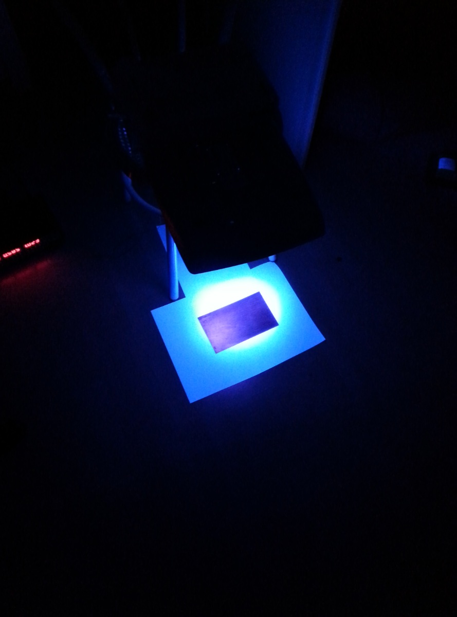

OP #4065698
ein kleines Update von mir. Ich habe mir ein paar UV LEDs bestellt und
aus einem alten Scanner und einem Stuhl ein Belichtungsgerät gebaut. Die
LEDs haben eine Aufnahme von 11W an 12V und erzeugen das perfekte Licht
zum belichten. Die besten Ergebisse erziehlt man mit einer
Belichtungszeit von 8. Minuten.
Jetzt muss ich noch das Basismaterial für meinen Röhrenverstärker
bestellen.
Viele Grüße
Florian :)

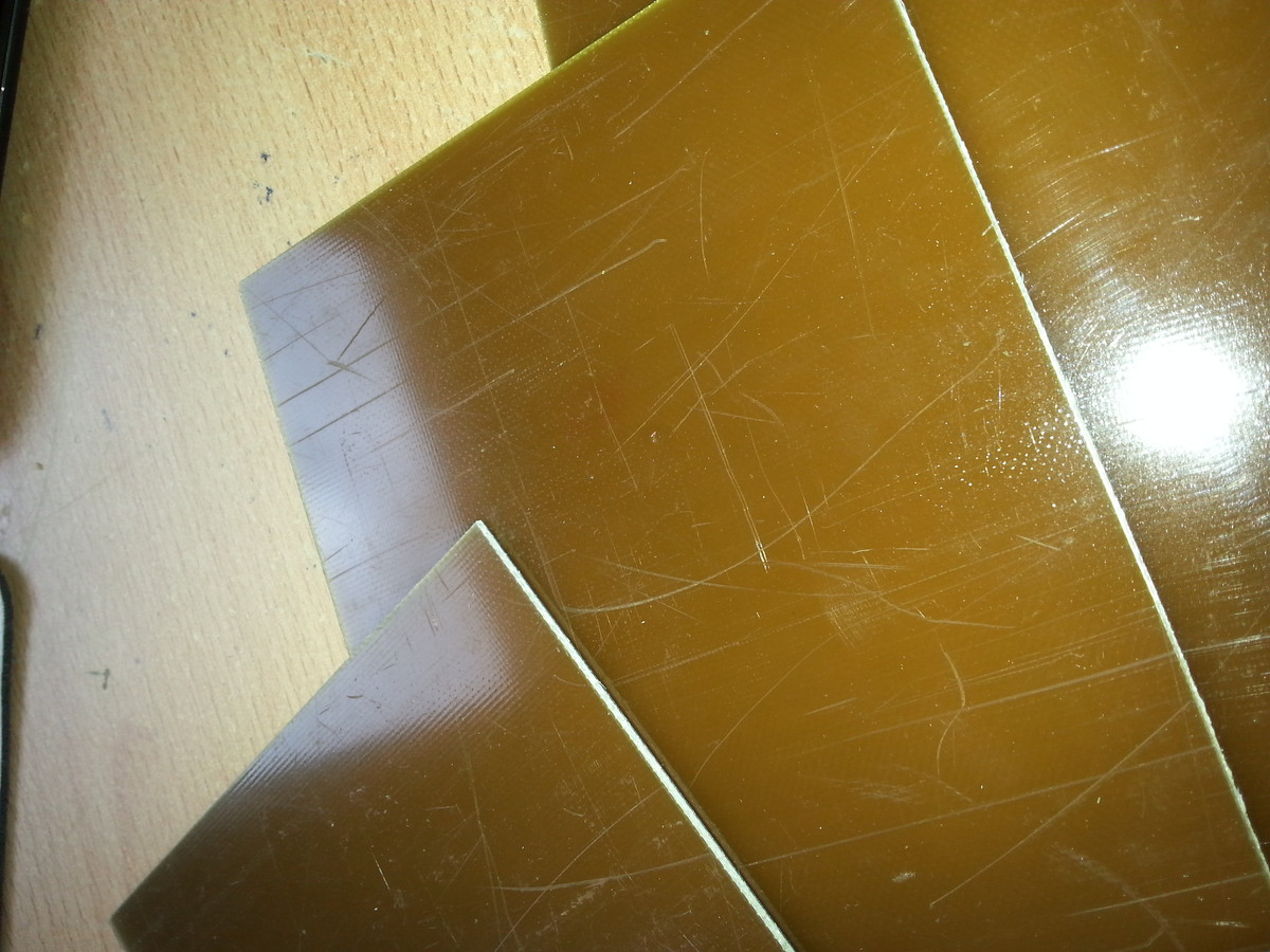

Bei Bungard Basismaterial sind IMMER beide Seiten mit Photolack
beschichtet.
Sieht so aus, als ob diese Schicht zerkratzt ist. Damit es Kratzer im
FR4 gibt, ist ja schon rohe Gewalt nötig.
Versuch mal die Rückseite mit Aceton zu reinigen, pass aber auf die
Vorderseite auf!
