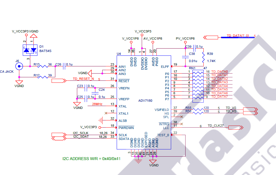

Gegeben ist ein rel. einfaches FPGA Projekt  auf dem DE1-SoC board von
Terasic.
Die CCD kamera mird mithilfe von ADV1780 ausgelesen, und auf dem VGA
Bildschirm angezeigt (dazwischen  auch  auf dem ADRAM gespeichert).
Hier war ich sogar halbwegs  damit fertig.
Beitrag "Komische Balken am Rande des Bildes"
Nun, habe ich viele Bugs gefunden und   eliminiert, und alles sollte
wunderschön aussehen. Doch jetzt kommt es...
Anstatt vom Bild bekomme ich zwei breite Streifen, schwarz und grau, die
leicht auf die Beleuchtung der CCD Kamera reagieren.
Nach langer Simulation habe ich schließlich herausgefunden, dass mein
VHDL design so wie es sein soll funktioniert.
Das angezeigte Bild  entspricht tatsächlich dem, was ADV liefert.
Irgendwelche Interferenzen oder Rauschen sind ausgeschlossen,laut
SignalTap werden die wichtigen Datensequenzen für  StartActiveVideo,
EndActiveVideo, VertBlanking etc.  richtig gesendet und erkannt. Selbst
die ActiveVideo Daten  werden richtig  in YCrCb Format übermittelt.
Also  das Problem liegt anscheinend   an ADV7180 selbst?
Wenn ich aber mein altes Design mit vielen Bugs  hochlade, dann liefert
ADV richtiges Bild! Obwohl ich in den beiden Fällen den ADV7180 bei
default Einstellungen benutze!
Ich verstehe nicht wie sowas möglich ist. Wieso bei einem Design  der
ADV irgendwelchen Schrott liefert, und bei anderen nicht?
Die I2C kommunication mit dem  ADV wird nicht mal benutzt.
Kann mir bitte jemand helfen?! Ich rufe  besonders mächtigen
FPGA-Druiden zur Hilfe!

Vielleicht brauchst du einen videospezialisten, vielleicht ist die
parametrisierung des Video -ADU nicht korrekt. Bei CCD sensoren schickt
der sensor auch black pixel auf die sich der ad-wandler "kalibriet. man
muss aber dem wandler sagen das jetzt diese Pixel kommen. Und wie schaut
der sampleclock aus den du an den ad-wandler schickst? Allerdings kenne
ich den ADV7180 nicht wirklich. Wenn möglich per scope alle signale am
wandler messen wenn er bild liefert und wenn nicht.
Die spannungen am sensor bspw beim Zeilen schieben sollten auch gecheckt
werden.
MfG
PS Schick mal link zum datenblatt unter adv7180 find ich nix.

Also ich bin kein Videospezialist, aber Dein Problem kann z.B. folgende
Ursache haben: Falls auf Deinem Board ein Design mit dem ADC korrekt
zusammenarbeitet und Du darauf ein anders Design drauflädst, dann
verwendet das neue Design ja die Registerkonfig des alten Designs,
ein solcher Fehler passiert jedem mal bei SPI/I2C/etc.
Beim ADC7180 kommst Du also um eine I2C-Initialisierung nicht herum,
im Datasheet stehen je nach Pinzahl und Videoanschluss diverse
Register-Werte-Sequenzen, mit denen man erfolgreich arbeiten kann.
Hab ich bei meinem NEEK-Board von Altera (ebenfalls mit ADV7180)
erfolgreich gemacht, ist recht einfach. Einen einfachen I2C-Master,
der Dir die Sequenz runterlädt, findest Du z.B. bei Digilent bei
einem der AddOn-Boards, ich glaube das mit der Stereokamera.
Ist die Sequenz abgelaufen, dann kannst du einfach mit SignalTAP-II
die einlaufenden Farbwerte checken.

Hm, vielleicht weil das signal was du nicht überprüfst hast sich anders
verhält?
Also auf die schnelle kann ich im datenblatt nix kritisches finden. Ein
bißchen klingt das geschilderete nach automatic gain problemen (s. 36),
würde aber nicht die Streifen erklären. Dann könnte es an den Takten für
den CCD-Sensor liegen. Wie werden die erzeugt, ist da der FPGA
involviert?
Hilfreiche Info könnte in den Registern stecken, das sind aber eine
ganze Menge. Wielleicht schlägt autodetect der Videonorm fehl?
Polaritätsfehler übersieht man gern, also wenn der sync-pulse zwar kommt
aber eben ein H statt ein L-Pulse.
Kannst du das Signal vom ADV nit einem passenden Moni/fernseher direkt
verbinden? Foto machen und mal einen Fernsehtechniker fragen, vielleicht
im Forum Analogtechnik posten. Manche Scopes haben einen Videotrigger
vielleicht verrät der was?

Hi, ich benutze in den beiden Fällen (funktionierendes und nicht
funktionierendes Projekt) DE1-SoC Board
Es ist somit unmöglich, den ADV direkt an einen Monitor anzuschließen.
 ADV1780 bekommt eigenen Takt aus eigenem on Board 28Mhz Oszillator.
Aus dem ADV geht dann TD_CLK27 direkt in FPGA und steuert einen Prozess
mit  Dekodierung etc.
Der TD_reset_n ist immer 1, wobei ich diesen manuell auf 0 ziehen kann (
mit einem Taster)
Die CCD kamera ist: Sony  CCRIR XC-150E
https://pro.sony.com/bbsc/ssr/cat-recmedia/cat-recmediadtwo/product-XCEI50/
