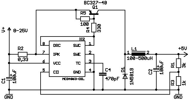

Kurze Frage. Kann ich den BC327 durch einen MOSFET ersetzen oder ist es
eher ungünstig step down regler per mosfet aufzubauen? Imprinzip spircht
ja eig nichts gegen ein P-Kanal MOSFET oder? Der maximalstrom wäre 1
Ampere.

Die Schaltung ist eher unsinnig.
Dee MC34063 kann 1.5A schalten, der BC327 nur 500mA. So eine Schaltung
baut man nur wenn man geringeren Strom effektiver schalten will als es
der MC34063 tut, denn der verliert 2V während die Schaltung unter 1V
verliert.
Ja, ein Umbau auf MOSFET verbessert nicht nur diese Verlustspannung auf
nahe 0, sondern erlaubt es auch wieder höhere Ströme über 1.5A zu
schalten.
Aber der MOSFET bekommt eine Gate-Spannung die der Eingangsspannung
entspricht. Ohne weitere Gate-Spannungsaufbereitung wäre die Schaltung
also nur für Eingangsspannungen von 10-20 (8-16)V tauglich.
Wenn man wirklich Effizienzprobleme hat, würde ich gleich zu einem
anderen Schaltregler-IC als dem uralten MC34063 greifen.

Es ist eher umgekeht, üblich sind Mosfets, bipolare sind recht selten.
Trotzdem würde ich mich am Datenblatt und an einem Schaltungsvorschlag
orientieren.
