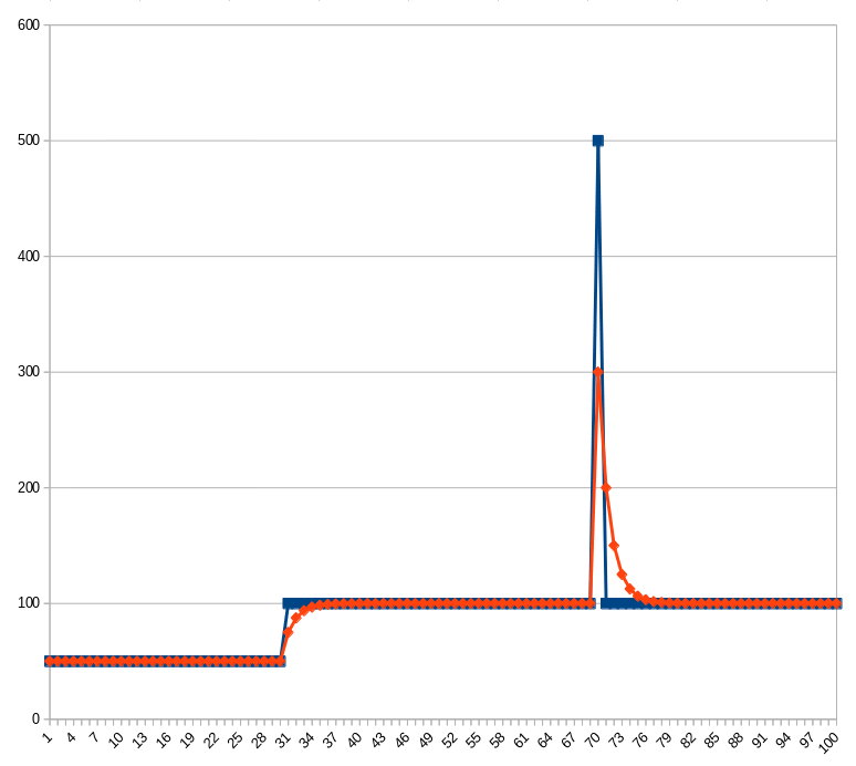

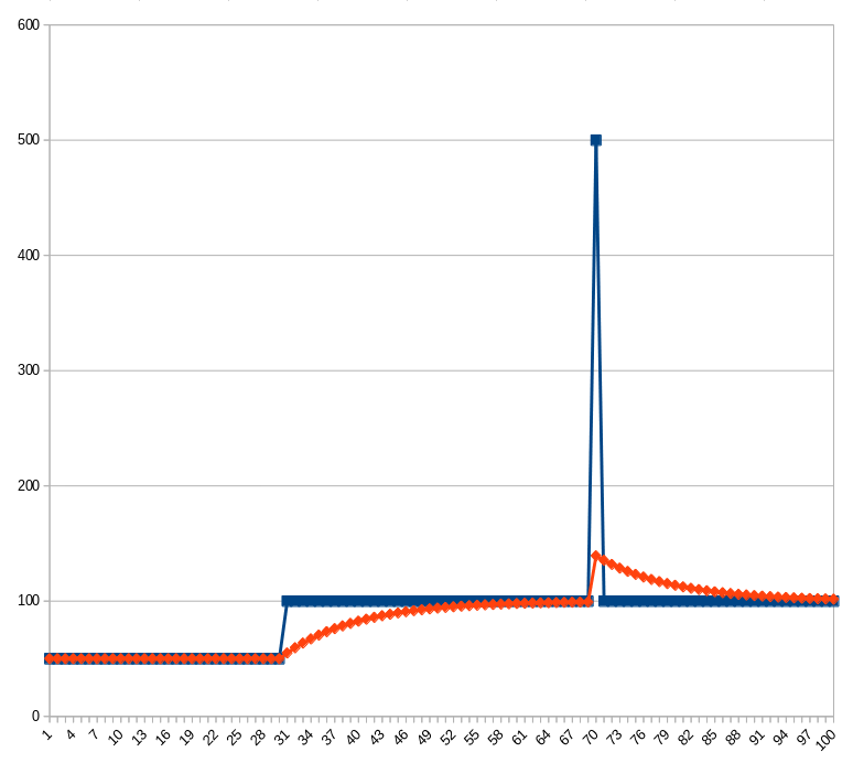

von Stephan M. (stephanm)
Stephan schrieb:
> Nur wie 'gut' wird dann noch der Mittelwert?
Was spricht denn dagegen, sich dass mal mit einem Tool wie z.B. Excel
oder LibreCalc anzusehen, idealerweise mit den tatsächlich gemessenen
Daten?
Die Bilder zeigen eine exponentielle Glättung, einmal mit alpha=0.1 und
einmal mit alpha=0.5. In diesem Beispiel sieht man schön, wie der
Glättungsfaktor  den "Nachhall" von Sprüngen und Spikes beeinflusst.
-> http://de.wikipedia.org/wiki/Exponentielle_Gl%C3%A4ttung
Grüße, ein anderer Stephan.
