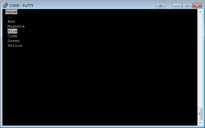

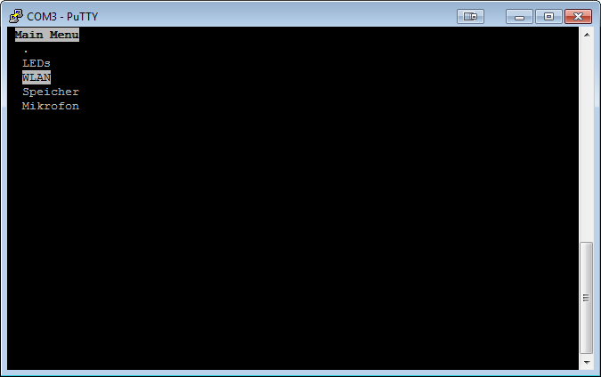

Im Anhang, seht ihr einmal einen Screenshot in Arbeit. Nicht sonderlich
spektakulär, aber wie ich finde doch sehr praktisch um z.B. ein
umfangreicheres Interface zu realisieren oder Funktionen gezielt
aufzurufen, wenn man sich gerade in ein neues Hardware Modul
einarbeitet.

Ich habe das ganze im Augenblick auf einem STM32F407Discovery über USB
und Putty am laufen, und konnte auch nach längerem Testen keine Fehler
mehr finden. Selbstredend ist konstruktive Kritik erwünscht, denn ich
bin mir sicher, dass da noch einiges zu verbessern ist. Etwaige fehlende
Optimierungen bitte ich zu entschuldigen, ich war bis vor kurzen noch
Matlab und nahezu endlose Rechenkapazität gewohnt, da verliert man
irgendwann das Auge dazu ;) Aber unter Anderem auch deswegen
veröffentliche ich es ja auch hier^^

OP #4065418
Ach Mist, da ist ja gerade was schief gelaufen...
Also nochmal. Folgendes hat sich geändert/ist neu:
void menu_back(void)
Mit dieser Funktion kommt ihr wieder in das übergeordnete Menü
void menu_first(void)
Mit dieser Funktion springt ihr wieder zum Anfang des aktuellen Menüs.
Damit die menu_back() Funktion richtig arbeiten kann, müssen zwei Dinge
beachtet werden:
1. Ganz zu Anfang muss das aller erste Menü, also für gewöhnlich das
Main-Menü folgendermaßen fest gelegt werden:
first_menu = main_menu;
first_menu ist in der menu.h so definiert: "extern menu_entries
*first_menu;", main_menu ist mein oberstes Menü.
2. Jedes weitere Untermenü davon muss als ersten Eintrag nach dem Namen,
also effektiv dem zweiten, als text etwas wie ".." oder "zurück" haben,
und als entry_number_of_entries die Anzahl der Einträge des ihm
übergeordneten Menüs.
Klingt komisch, wird aber hoffentlich im Beispiel im Anhang etwas
deutlicher.
