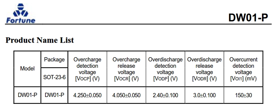

Bei diesem Board wird mir nicht klar, was die Kombination aus aus DW01
und TP4056 macht. Der DW01 macht doch schon den Schutz für Ladung und
Entladung - wozu braucht man noch den TP4056.
Dann sind mir die festen Abschaltgrenzen des DW01 zu extrem (bis 4,35V
und 2,3V). Für normalen Betrieb ist das kein schonender Schutz. Der Chip
ist wohl nur für Notabschaltung vorgesehen, z.B. integiert in der Zelle.
Oder macht der TP4056 den Ladeschutz und der DW01 den Entladeschutz??

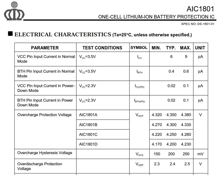

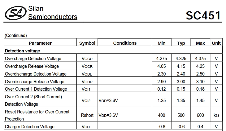

Das passt aber auch nicht richtig. Die Ladebegrenzung passt über den
TP4056, die Entladebegrenzung aber nicht, die halte ich mit 2,3V für den
praktischen Betrieb zu niedrig.
Schade! Ein DW01 mit 4,2V und ca. 3,0V wäre schön. Oder besser 2 über
Spg.Teiler anpassbare Grenzen.

Ich hab mir die Daten von verschiedenen Protections ICs angeschaut.Deren
"Over Discharge Protection Voltage" liegt fast bei allen bei ca. 2.4V
Eine Ausnahme war ein IC fuer mehrere in Reihe geschalteten Zellen.

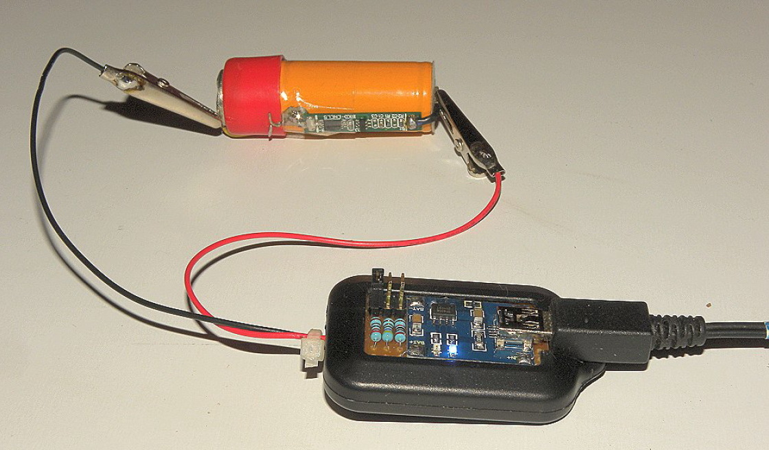

Das Ebaymodul mit dem TP4056 und der Schutzelektronik find ich gut.Ich
verwende teilweise ungeschuetzte Zellen (aus defekten Akkupacks
entnommen)und hab die bisher immer umstaendlich mit zusaetzlicher
Elektronik versehen.Dies wuerde bei dem Ebaymodul entfallen....
Das Bild mit der 18650-Zelle und "angeklebter" Elektronik(aus toten
Li-Ion-Akkus entnommen...) hatte ich erst vor kurzem auch schon mal in
diesem Thread gepostet:
Beitrag "1A China-Mini-Lader für große Akkus ?"
