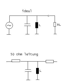

ich frage deshalb, da ich eine einfache HF-Simulationsschaltung
vorliegen habe bestehend aus einem LC-Parallelschwingkreis als
Bandpass. Die Wellenamplitude wird aber scheinbar gedämpft oberhalb und
unterhalb der resonanzfrequenz. Wie kann man sich das erklären ?

Gast #266742
ich müsste den plan einscannen.. habs mal hingeschmiert.
also nach meiner meinung sollte ich theoretisch für alle Frequenzen bei
einer idealen Quelle bei der oberen schaltung gleiche Ausgangsamplitude
haben.
wenn das so ist, dann hat sich eigentlich meine frage erübrigt.
ansonsten würd ich mich für ne erklärung bedanken.
natürlich geht im praktischem fall die spannung der quelle bei einem
kurzschluss in die knie. ich glaube aber nicht, dass dieser effekt hier
ausgenutzt wurde.
mfg
Gast #266744
Im Idealfall liegt immer die gleiche Amplitude an. Durch L und C ändert
sich mit der Frequenz der Strom.
Ist doch nur eine Zusammenschaltung von Widerständen, für L und C ist
halt noch der Widerstand bei der jeweiligen Frequenz zu berechnen.
Ist die Quelle nicht ideal ist auch noch deren Innenwiderstand mit
einzurechnen.
Gast #266746
Hi Alex,
du hast das doch richtig beobachtet und so ist es:
Ein idealer Parallelschwigkreis (keine ohmschen Verlustwiderstände) hat
bei der Resonanzfrequenz ein Scheinwiderstand gegen unendlich.
Außerhallb der Resonzfrequenz dominiert je L oder C.
Bei höheren Frequenzen (als Fres) schließt C kurz, bei tieferen
Frequenzen L.
Das ist schon alles, nur darfst einen Schwingkreis nicht mit  einem RC
Hoch-Tiefpass verwechseln, eben wegen der Resonanzfrequenz.
Ein idealer Schwingkreis (z.b. aus Supraleitern), einmal mit einer
Gleichspannung geladen, schwingt bis in alle Ewigkeit.
Leider gibt es keinen Idealen, zumindest ohne erheblichen Aufwand.
Daher wirst auch bei FRes keinen unendlichen Scheinwiderstand messen.
Geht leider nur in der Theorie, aber es hilft um das Prinzip zu
erklären.
Hoffe, das hat geholfen ;-)
lg Ralf
