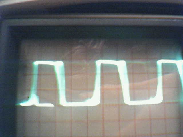

sorry, daß ich mich bisher nicht mehr gemeldet hab'. Ich habe mir jetzt
ein Oszilloskop über das Wochenende von meiner Schule ausleihen können.
Ich hoffe, jetzt kann ich das Problem endlich lösen!
Also "Oszi1.jpg" zeigt den Empfang, wenn nur der ELV-433MHz-Empfänger
und -Sender Spannung haben.
Hebe ich meinen Finger auf die Empfänger-Antenne, bekomme ich
"Oszi2.jpg".
Schließe ich nur einen MAX232 auch an die Spannung (ohne Data-Ports!)
bekomme ich ein ähnliches Bild. Schließe ich den MAX auch noch an den PC
an, bekomme ich nur noch eine Linie oben.
Was kann man dazu sagen?
Und wie sieht's bei den Farnell-Modulen aus? Rauschen die auch?
Das 15Euro-Conrad-Set habe ich auch. Kein Rauschen, aber der Empfänger
ist ja doch sehr groß!
Wär' nett, wenn jemand was zu den Oszi-Bilder sagen könnte, da ich es
nicht mehr lange habe!!!
Danke!
Sebastian
