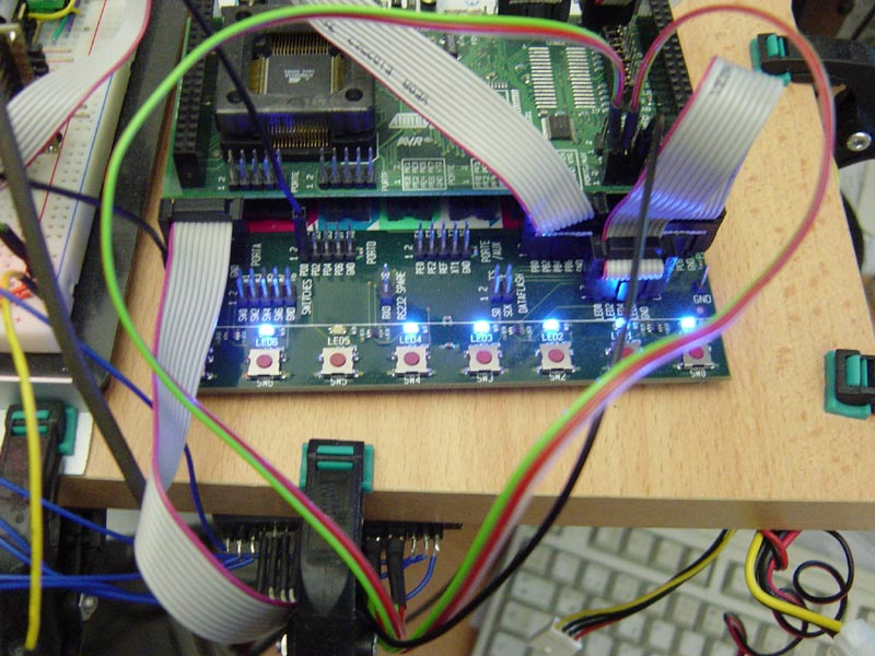

ich habe mir vor 4 Tagen ein (eine/einen?) STK500 bestellt. Gestern kam
das gute Stück an, und jetzt habe ich da mal eine Frage:
Funktionieren tut das Teil sowas ganz normal (abgetippselte Sachen
funktionieren), nur... sobald ich das Ding anstecke, wird es extrem
heiss, um genau zu sein, nur das kleine schwarze Ding neben dem
Stromanschluss (unmittelbar daneben, in Richtung der seriellen
Schnittstellen)... also, so heiss, dass Anlangen extrem unangenehm bis
hinzu nicht möglich ist (auch bei Anschluss mit nur 6 Volt, wo alles
nur ganz schwach leuchtet (war son Versuch, dachte mir, zu wenig Strom
schadet wohl nie))... ausserdem riechts schon ein wenig "ungesund"
(nicht für mich, bin eh Raucher, mehr ungesund für STK500)... Naja,
Problem sollte nun eigtl. sehr aus führlich beschrieben sein, nun
konkret meine Fragen:
1. Was ist der Hintergrund des Problems? Also, woran liegts?
2. Wie kanns dazu gekommen sein (hab eigtl. nur das "Example"
eingetippelt und getestet.. möchte behaupten ich bin unschuldig)...?
3. Problem selbst behebbar, falls ja, sinnvoll? (wie gesagt,ist ganz
neu, und daher vermutlich auch noch mit reichlich Garantie)
4. Und zu guter letzt, keine Frage, sondern nur schonmal vielen vielen
Dank im Voraus...
mfG
Tom :(

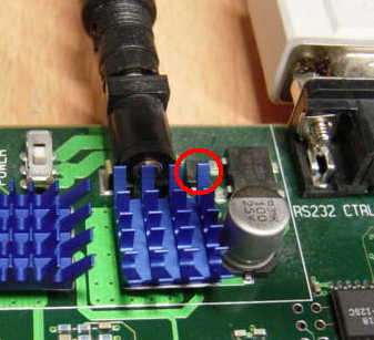

#266799
Hi
links ist ein LM317, einstellbarer Spannungsregler.
gegenüber ist ein 7805, 5 Volt Spannungregler.
Wenn du am Ausgang Strom benötigst, dann werden die halt warm. Laut
Datenblatt dürften sie 125°C Kerntemperatur haben. Wenn du kaum mit dem
Finger dranfassen kannst, dann werden es so um die 50-65°C sein.
2. Ich denk auch, dass du unschuldig bist. Außer du ziehst mehr als
500mA.
3. Wenn du unter dem Strom von 500mA bleibst ist es kein Problem.
Wenn Teile übrig sind, siehe Bild ;-)
4. Bitteschön
Gruß MISZOU
Gast #266800
Vielen Dank für die rasche Antwort.
Glaube ich, gabs ein Missverständnis beim "schwarzen Ding"...
Dachte anfangs, es wäre eindeutig, aber nach deiner Auffassung und
nochmaligem Lesen meines Postings, denke ich wars vielleicht doch nicht
eindeutig.
Naja, darum, habe ich vorsichtshalber dein Bild genommen, und das
gemeinte Teilchen rot eingekringelt... also, nach ca. 1. Sekunde will
mans oben definitiv nicht mehr anfassen, und nach ca. 5-8 Sekunden auch
auf der Rückseite der Platine nicht mehr...
Zum verwendeten Netzteil: ist ein Billignetzteil das bei der STK500
gleich als optionales Zubehör angeboten wurde. Ist halt son universal
Ding, was sehr neu riecht, verdammt schwer ist, und ansonsten nicht
irgendwie negativ auffällt. Wieviel Ampere das Teil zieht kann ich
momentan leider nicht messen...
Achja, vielleicht total abwägig, aber: ähm, was ich da als problem
sehe, ist schon ein Problem, oder? Nicht, dass ich mich da wegen was
sorge, was ganz normal und ohne Belang ist??
mfG und vielen Dank
Tom
Gast #266801
Das scheint die Transildiode zu sein, die normalerweise Überspannung
vernichten soll. Wahrscheinlich liefert Dein Billignetzteil im Leerlauf
entschieden mehr als 14V, was die Durchbruchspannung der Diode ist. Als
erstes solltest Du ein stabilisiertes Netzteil nehmen, welches
garantiert 12V liefert oder wenigstens unter 14 bleibt. Wenn das nix
hilft und die Diode schon kaputt ist, hilft nur auslöten und durch eine
neue ersetzen. Die Garantie wäre in dem Falle auch sowieso dahin... Ohne
eine funktionierende Transildiode setzt Du im Fehlerfalle eventuell das
Board auf´s Spiel.

Gast #266807
vielen Dank für all die Antworten.
So, habe es gerade eben nochmal mit 12V probiert. Naja, waren nicht
mehr als 10 Sekunden, aber jetzt ist es definitiv ein Garantiefall...
Hm, prinzipiel ist es ja jetzt schon egal (das Teil hat eben übelst
geraucht...) aber jetzt würde es mich technisch intressieren, falls da
jemand weiter weiss: Wieso hat die Transildiode nun auf einmal gar so
extrem reagiert? Wie gesagt, habe ja das Example-Progeramm auch drauf
gespielt gehabt und das dauerte (da ich ein aboluter Neuling bin) weit
aus länger als 10 Sekunden... Hatte das STK500 bestimmt schon 10
Minuten am Strom, bevor ich bemerkt habe, dass das Teil überaus warm
wird. Die 6 Volt waren dann ja nur 10 Sekunden (da wurde die
Transildiode zwar auch heiss, aber nicht so sehr als die 5 Minuten
davor mit 12 V)...
Naja, Danke schonmal...
Jetzt darf ich erstmal schauen wie das bei denen mit der
Garantieabwicklung funzt....
Schönen Advent noch,
Tom

werden sekundär ein paar Windungen mehr draufgemacht und primär ein
paar Windungen weggelassen.
Das erklärt auch, warum die Teile im Leerlauf auch noch ziemlich heiss
werden.
Das Kernmaterial sortieren wir besser auch in die Abteilung
Eisenschrott ein.
Bei dem Preis für diese Wandwarzen ist es aber auch kein Wunder.
Mein Rat: 15 bis 25 Euro in was Besseres (stabilisiert) investieren.
</Rant>
@Tom: Ich würde prüfen, ob abgesehen von der Überspannungsdiode alles
andere ok ist und dann die Diode wechseln und ein vernünftiges Netzteil
verwenden.
Ein entsprechender Hinweis sollte dennoch an den Lieferanten gehen,
damit nicht noch mehr STK500 sterben.
Wenn mehr platt ist, dann aber auf jeden Fall Gewährleistung
probieren.
Gruss
Jadeclaw.
