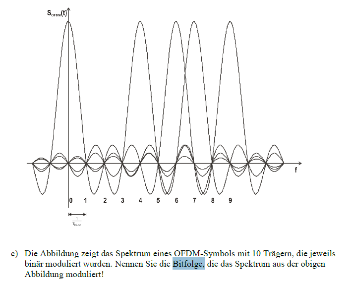

Moin,
Hm, sehr eigenartige Aufgabe. Natuerlich koennte evtl. das Ergebnis im
ersten Post rauskommen. Koennte aber auch jede andere 10stellige
Binaerzahl mit 5 Einsen und 5 Nullen sein. Ich wuesste nicht, dass es
bei COFDM festgenagelte Regeln zur Reihenfolge der Auswertung der
Einzeltraeger gibt.
Weiterhin werden bei ueblichen COFDMs die Einzeltraeger mit einer
hoeherwertigen Modulation beaufschlagt, also z.b. QPSK, 16-QAM, 64-QAM -
dann sieht man am Betragsspektrum nicht mehr so wirklich was
aussagekraeftiges.
Gruss
WK

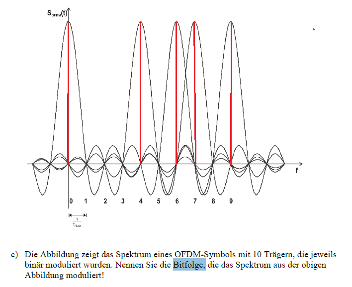

Ach so, nadann kann ich es mir ja einfach wie folgt merken (Bitte siehe
Anhang). Rot markiertes -> 1 und rest 0, deshalb auch nach der
Reihenfolge 1000101101.
Ansonsten kann man sich merken, das die Reihenfolge eigentlich
irrelevant ist. Zu den Modulationsverfahren kann ich leider noch nichts
sagen, da wir die sehr kurz behandelt haben (Also die von dir
genannten)..
