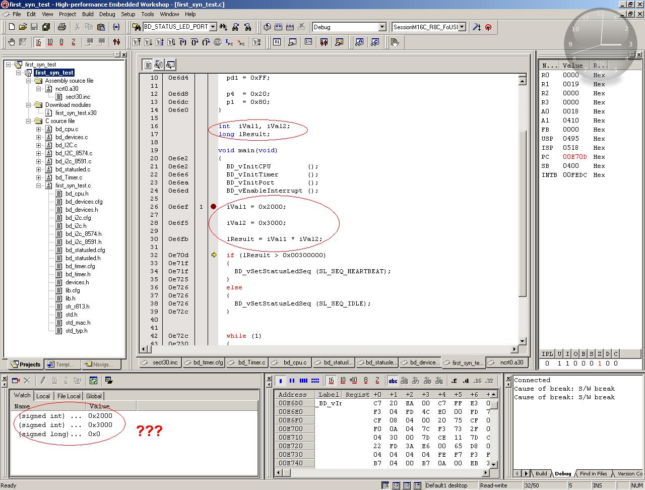

Hallo Leute,
ich habe mal wieder ein Problem. Diesmal softwaretechnischer Art.
Und zwar habe ich mal ein bischen mit dem R8C-Board der Elektor
rumgespielt. Bin auch ganz zufrieden (Debugger läuft, Timer läuft,
prima) . Jetzt möchte ich zwei Zahlen multiplizieren (was ja eigentlich
das einfachste von Welt ist), aber irgendwie kommt da nur murks bei rum.
(siehe JPG).
Wie kann es sein das 0x3000 (int) * 0x2000 (int) = 0x00000000 (long)
ist wo mein mathematisches Verständnis aus der Grundschule mir sagt das
da 0x06000000 rauskommen muß ?
Fast dasselbe Ergebnis habe ich wenn ich zwei long Zahlen miteinander
multipliziere, wobei dann long long rauskommt. Da kommt kurioserweise
immer ein konstanter Wert bei raus (egal welche Zahlen ich nehme,
iummer 0xFFFFFFFFD2000000).
Was mache ich falsch ?
Rene

In C ist das Ergebnis einer Multiplikation nicht grösser als die
Operanden, egal ob es reinpasst oder nicht. Bei 16x16-Bit kommt also
ein 16-Bit Produkt raus, bei 32x32-Bit ein 32-Bit Produkt.
Noch schöner: Bei Multiplikation mit Vorzeichen ist das Ergebnis
undefiniert, wenn es nicht ins Format passt.
