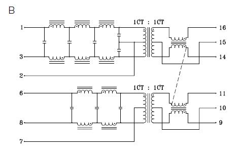

Ich werde einen Wandler bauen welche einen SPDIF Eingang und einen
Ausgang hat. Diese möchte ich zur Schaltung galvanisch getrennt
wissen.
Kann ich dies mit einem "Trenntrafo" einer Netzwerkkarte machen? Im
Anhang sieht man die Verschaltung des Bauteils. ES ist das 0556-3873-03
von Bel.
Mich verwundert die Verbindung der beiden getrennten Teile durch die
gestrichelte Linie.
14 und 16 wueden dann auf die SPDIF Buchse gehen, 1 und 3 zur
Schaltung. Geht das so? Kommen die 0,7 V von SPDIF da durch?
Gruss
Daniel

Wenn du kein Datenblatt für den Trafo hast, probier halt aus was hinten
raus kommt. Wenn du das Ding über den Spannungsteiler anschließt, kann
ja nichts kaputt gehen. Letztendlich sollten halt Abschlußimpedanz und
Amplitude nach dem Trafo den SPDIF-Specs entsprechen.

Hier das Datenblatt.
Typ ist: 0556-3873-03
von Heiner B. (karadur)
Hallo
die Übertrager müßten gehen. Die gestrichelte Linie deutet eine
magnetische Kopplung an. Was ich aber trotzdem noch nicht verstehe: die
Schaltung am anderen Ende benötigt doch so oder so Energie? Auch mit dem
Übertrager und langen Kabel wird das Signal gedämpft. Wie lang ist den
die Leitung?
Auch wenn ich kein Fan von Elektorschaltungen bin, aber Ende der 90er
haben die laufend Schaltungen zum verteilen, verlängern und
konvertieren von SPDIF gebracht.
Die Übertrager waren meist selbst gewickelt mit 2-4 Wdg auf einem
Ringkern.
von Daniel (Gast)
Hallo Nochmal,
Hab die Schaltung jetzt mit dem Übertrager aus der LAN Karte aufgebaut.
Funktioniert wunderbar. Kann ich nur empfehlen. 1 Optisch IN, 1 Koax IN,
1 Optisch OUT und 1 Koax OUT. Die beiden Eingaenge mit Schiebeschalter
waehlbar. Ausgaenge immer beide Aktiv. Herz der Schaltung ist ein 7404
DANKE an alle die mir geholfen haben
Gruss
