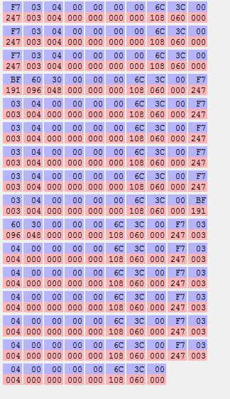

ich habe ein sehr komisches Problem bei der UART Übertragung zwischen
einem Controller (Kinetis MK10DX128) und einem Regelventil.
Grundsätzlich:
- Es sollen Daten über das UART Modul (1 start  8 Datenbits  2 stop /
Baudrate 9600baud) gesendet werden.
- Die Daten werden über einen RS485 Treiber auf das Regelventil
umgesetzt
- Das Regelventil schickt seinerseits eine Antwort
- Die gesendete Antwort wird wieder durch den RS485 Wandler auf UART
Pegel umgesetzt und im RX Interrupt interpretiert
Soweit so gut. Wenn ich mir die Kommunikation auf einem Logik Analyser
anschaue passt alles! (siehe Bild)
Wie im Bild zu sehen erwarte ich als erstes Byte 0xF7 danach 0x03 usw...
leider bekomme ich als Ausgabe im Empfangsregisters meines UART
interrupts immer die Bytes 0xBF, 0x40... Sieht jemand dort ein
grundsätzliches Problem? Ich habe die Daten bereits mit
unterschiedlichen UART Modulen ausprobiert und erhalöte immer diese
Antwort.
Vielen Dank für eure Hilfe!

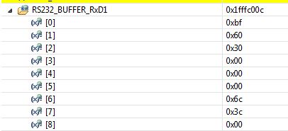

Gast #4067864
Jetzt habe ich alles wieder auf den Standard umgebaut unt erhalte
Folgendes Bild! Die Bytes 0x6C und 0x3C passen ja zumindest schonmal...
als wenn ich ein Startbit nicht detektieren würde...

Gast #4067882
Ich habe mir die Kommunikation auch schon über H-Term angeschaut. Das
hat soweit funktioniert, bisauf das mir aufegafllen ist, dass nicht
immer die gleiche Anzahl an Bits angekommen ist... das könnte natürlich
auch an der baud rate liegen... komisch ist nur, dass die Zeichen an
sich immer stimmen...
Gast #4067895
Ich habe das genaz jetzt nochmal mit H-Term aufgenommen und dabei
festgestellt, dass auch H-Term jedes 20 mal ca. ein 0xBF als erstes
Zeichen erkennt. Ansonsten wird jedoch wie im Logik analyser ein 0xF7
erkannt.
Bedeutet das, dass die BAUD rate des Reglers verstellt ist?
#4067993
Der Decoder zeigt eigentlich, dass die Baudrate in Ordnung ist. Was
passiert denn, wenn du das Ventil direkt mit HTerm ansprichst? Gibt es
dann auch diese Fehlinterpretationen? Interessant wäre auch das Telegram
im Decoder, bei dem auch HTerm komische Ergebnisse liefert.
