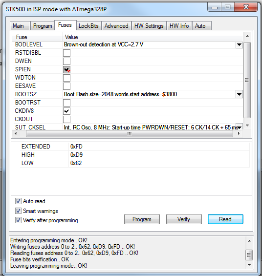

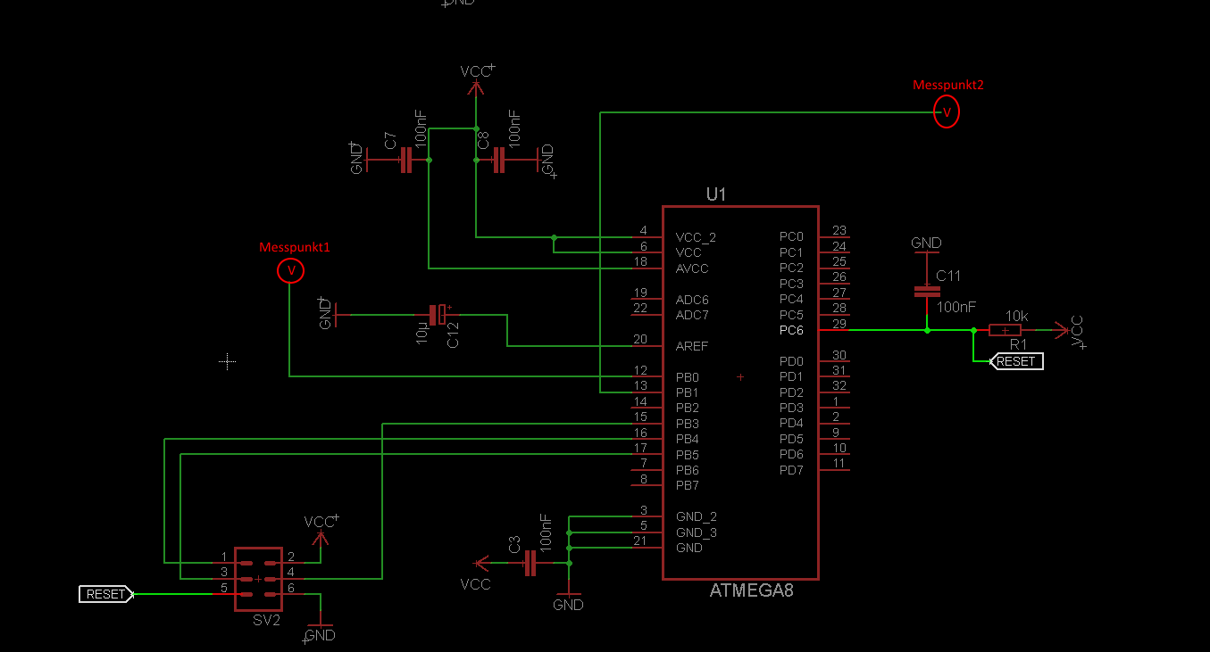

ich habe folgendes Problem. Ich habe einen Atmega328p. An diesem möchte
ich die Ausgänge PB0 und PB1 auf HIGH legen (siehe Schaltung). Versorgt
wird der Controller mit 2.7V. Die Programmierung hat funktioniert ohne
Errors. Aber an PB0 und PB1 bekomme ich kein HIGH Signal. Die
Beschaltung habe ich überprüft diese ist wie im Schaltplan.
Hat jemand eine Idee wo das Problem sein könnte?
P.S.: Am Resetpin habe ich 2.7V
Anhang: Schaltung, Programmcode, Fuseseinstellungen

Mach mal die BOD aus

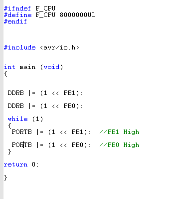

Du solltest die Ausgänge auch richtig definieren, was du brauchst ist
folgendes:
DDRB |= ((1<<DDB0) | (1<<DDB1));
Außerdem solltest du auch den Haken bei CHKDIv8 rausnehmen, sonst läuft
der uC nur mit 1MHz
von batmobil (Gast)
Ich habe BOD und CHKDIv8 rausgemacht.
DDRB habe ich nach "DDRB |= ((1<<DDB0) | (1<<DDB1));" umgeschrieben.
Leider ohne Erfolg. Ich habe an PB0 und PB1 immer noch kein HIGH.

Ich benutze den internen Oszillator. Kann es sein das es Probleme damit
gibt.
Muss ich im Code überhaupt ->
#ifndef F_CPU
#define F_CPU 8000000UL
#endif
definieren? Oder nur wenn man eine externen Quarz verwendet?

Das ist Unfug. Denn hinter den Defines für DDB0 und PB0 steht jeweils
das gleiche.

Der Oszillator spielt keine Rolle in deinem Fall. Du hast irgendein
anderes Problem. Versorgungsspannungen liegen alle auch wirklich an?
Massen angeschlossen (physikalisch).
Dein Code ist erstmal richtig

Die Versorgungsspannungen liegen alle an. An VCC_2, VCC und AVCC = 2,7V.
An AREF = 2,7V, an RESET = 2,7V
von Uwe K. (ukhl)
Setze mal die PORTB Anweisungen über die While Schleife.

von HildeK (Gast)
Welches Gehäuse hast du denn verwendet?
PB0 und PB1 liegen beim TQFP schon auf Pin 12 und 13, beim DIL jedoch
auf den Pins 14 und 15.
