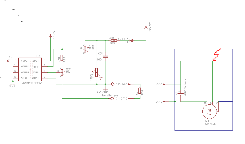

ich habe vor, einen 48V Gleichspannungskreis auf einen Isolationsfehler
gegenüber dem Gehäuse zu überwachen. Dafür habe ich eine Schaltung
entwickelt, mit der ich einen Widerstand Messen kann. Wenn ich nun aber
eine Spannungsquelle an den Eingang lege, wird das IC zerstört (UDiff
darf max. 5,5V sein).
Hat jemand eine Idee, wie man die Schaltung (möglichst nach den Klemmen)
modifizieren kann, das eine Isolationsmessung möglich ist?
Ideen die mir kamen (Spannungsteiler, Z-Dioden mit Widerstand etc)
verfälschen ja auch das Messergebniss. Steh da gerade etwas auf dem
Schlauch........
Edit: Das der Varistor hier keinen Sinn ergibt und eine Sicherung fehlt
ist mir bekannt ;)

> Dann habe ich bei einem Isolationsfehler aber auch wieder
> 48V am IC oder?
Ja klar. Darum geht es ja, diesen Fehler zu messen.
Du brauchst schon eine Meßschaltung, die mindestens die
Versorgungsspannung des Prüflings aushält.

2 Dioden in Reihe von GND nach 5V in der Mitte greift du die Spannung ab
die du messen willst und von deinem Gehäuse zu diesem Messpunkt benötigt
die einen Widerstand der den Strom durch die Dioden begrenzt damit diese
nicht überlastet werden. Dein IC sieht dann nur 5V+ die Durchlass
Spannung der Diode. Was etwa 5,3-5,7V wären. Man weiß aber nicht ob da
20 oder 48 V am Gehäuse anliegen, was aber unerheblich ist da man jedem
Isolationsfehler nachgehen sollte.
Andere Möglichkeit ein Spannungsteiler mit dem Faktor 10 und einer
Z-Diode. Dann könntest du falls das ein ADC Wandler sein sollte auch
messen wie hoch die Spannung am Gehäuse ist, wenn PE hier nicht
zwischenfunkt.
Wieso nicht einfach ein Kunststoffgehäuse?

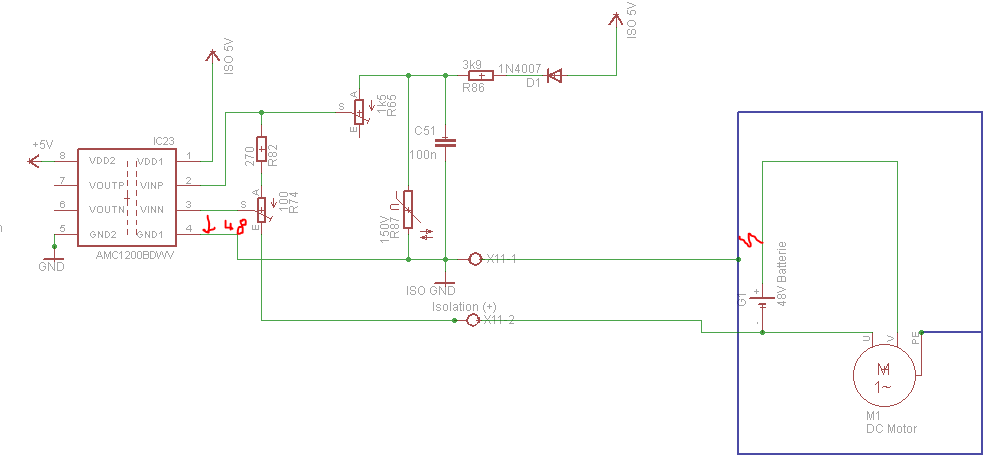

Moin & Danke für die Antwort ;)
Ich werde mal eine Schaltung mit Dioden und Begrenzungswiderständen
aufbauen und schauen, ob dies noch tauglich ist.
Die Dargestellte Schaltung ist nur als Beispiel zu sehen, es handelt
sich in der Praxis um den Lastkreis eines Elektrofahrzeuges mit weiteren
Komponenten. Die Schaltung soll dazu dienen, eine defekte Leitung (auch
wenn es die Masse-Leitung ist) als auch Isolationsfehler (Feuchtigkeit)
zu erkennen, die einen sicheren Betrieb stören können.
