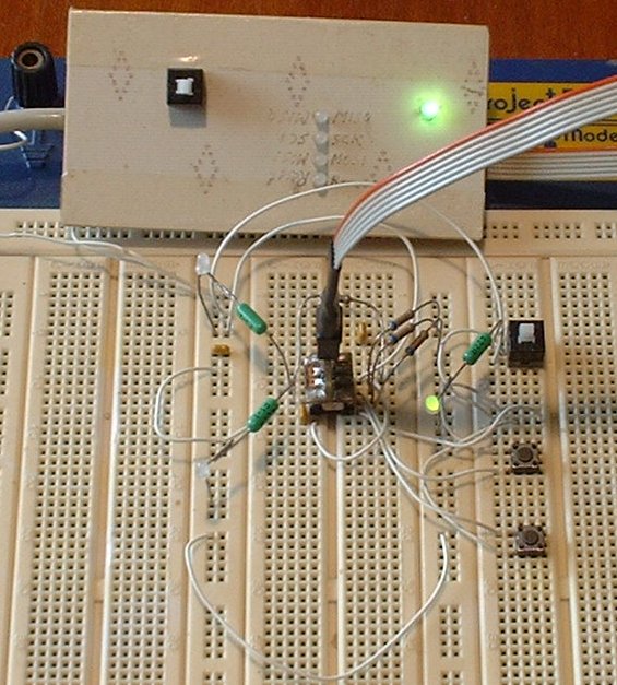

Ich bastel mir grade ne kleine Platine für meine Octavia, die sich
bisher um den Wischwasserstand, Bremsbelägekontakt,
Heckscheibenheizungstimer kümmert... Nun möcht ich noch den Blinker
dazu - also das er wenn ich ihn antippe 3mal blinkt und wenn ich ihn
halt beim loslassen auch sofort aufhört - natürlich soll die eine seite
auch sofort aufhören wenn ich auf der anderen blinke...
Im gegensatz zu allen Schaltungen die ich bisher gefunden habe, möcht
ich aber nicht die Vorhandenen Kabel zerschneiden sondern meine Platine
nur parallel zum Blinkerhebel klemmen... so erspar ich mir Probleme bei
TÜV - denn der mag es garnicht wenn man was dazwischen klemmt - hat
aber nix dagegen wenn man was dazuklemmt... ;)
Ich hab also einen ATMega16 für die Aufgabe gewählt - denn wer weiß,
was noch alles dazu kommt... :D
An Leitungen im Auto hab ich:
1. vom Blinkerrelais zur Blinkerhebel (schon die fertigen
Blinkerimpulse, wenn geschaltet... Der Blinkerhebel verbindet also nur
die Lampen mit dem Relaiskontakt)
2. Blinkerleitung Rechts
3. Blinkerleitung Links
zu dem µC geht einmal die Blinkerleitung Links und einmal die
Blinkerleitung Rechts... und weg geht auch die Blinkerleitung Links
bzw. die Blinkerleitung Rechts...
Frage ist jetzt halt nur, wie setze ich das um? Er muss ja erkennen,
wie lange ich wann halte... und alles... Währe cool wenn euch dazu
etwas einfällt... denn ich stehe da grade leider total aufm
Schlauch...
Achja, ich programmiere mit BascomAVR - also währe es absolut genial
wenn ihr jetzt nich Assembler postet würdet... Weil davon hab ich
bisher keine Ahnung... ;)
Also, besten Dank für eure Hilfe - ich hoffe ja einfach mal das ihr mir
mal wieder helfen könnt!!!
bye, Micha!

Ich möchte sie aber nicht rausnehmen...
Mal davon abgesehen, das ich ja versucht habe es zu erklären - hier
nochmal...
Stark vereinfacht sieht es so aus:
O-------[RELAIS]-----[Blinkerschalter]------[Blinker_Links]-----O
+                              `------------[Blinker_Rechts]--´ -
Also es kommt halt das Pulsierende Signal vom Blinkerrelais beim
Blinkerschlater an und dieser schaltet das dann auf die Blinkerlampen
für rechts oder Links... Alternativ gibt es noch Warnblinklicht - aber
das is direkt im Blinkerrelais (Blinkerrelais und
Warnblinklichtschalter sind zusammen)....

Nun wieder zurück... Im Gegensatz zu Stephan möchte ich jedoch nicht
immer min. 3mal Blinken... Folgende Situationen sollen erkannt und
geschaltet werden können:
1. Blinkerhebel wird gehalten (z.B. abbiegen) --> keine Reaktion vom
µC
2. Blinkerhebel wird für <500ms angetippt (z.B. Spurwechsel auf der
Autobahn) --> Blinker wird für 3 Impulse gehalten
3. Blinkerhebel wird für >500ms angetippt (z.B. bedanken bei anderen
Verkehrsteilnehmern fürs reinlassen oder so) --> keine Reaktion vom µC
Sollte alles nicht schwer zu erkennen sein, da das Blinkersignal ja
direkt mit High beginnt und ein Impuls länger wie 500ms ist... (laut
StVZO ist eine Blinkfrequenz von 1Hz bis 1,5Hz vorgeschrieben - währen
ja min. 750ms zwischen zwei Impulsen)
Nur wie zum Teufel programmier ich das? Mir würde ja die Theorie schon
reichen (Programmlaufplan) aber ich finde einfach keinen Anfang... Denn
wenn man den Blinkerhebel innerhalb der 500ms wieder loslässt soll das
Relais natürlich sofort wieder gehalten werden - also währe ein
"waitms 500" schonmal absolut unpassend an der Stelle, da dann ja
evtl. ein Aussätzer im Blinksignal währe... Mal davon abgesehen, das ja
alle anderen Aufgaben vom µC solange zurückgestellt werden müssen, damit
auch wirklich alle Zeiten eingehalten werden denn jede Zeile sorgt ja
wieder für eine Verzögerung...
Zum Halten für die 3Impulse, das würd ich nur ungern über eine
Zeitkonstante machen... Denn ich habe ja eh den Eingang an dem der
Impuls anliegt (bzw. zwei Eingänge - links und rechts) und kann somit
auch zählen bis die Entsprechende Anzahl an Impulsen erreicht ist!
Zu dem Gedanken der in dem anderen Thread schon kam, was passiert wenn
man in die andere Richtung blinkt aber die Lampen in der Pegel grade
auf LOW ist und es somit nicht erkannt werden kann... Das is ja egal...
denn wenn der Pegel auf LOW ist sind die Birnen ja eh aus... Sobald der
Pegel dann auf HIGH umspringt, wird es ja erkannt und der Blinker der
vom µC gehalten wurde geht aus - dafür geht er dann in die andere
Richtung an - je nachdem wie lange der Hebel gehalten wurde - oder auch
nicht...
Gibt es Eigentlich ein gutes Programm zum Zeichnen von
Programmlaufplänen?
So, hoffe ich hab das jetzt gut erklärt bekommen und hoffe das noch
jemand Interesse daran findet oder mich zumindest etwas unterstützt...
Besten Dank - schon alleine dafür das ihr euch den ganzen Text hier
durchgelesen habt...
Micha!

Dann ist die Lösung ganz einfach:
Man fragt alle 10ms die Eingänge ab und zählt in je einer Variable, wie
lange sie aktiv waren. Erreicht eine Variable 50 sind die 500ms um.
Das 10ms-Raster kann man gleichzeitg dazu nehmen, die Zeit für 3 *
Blinken zu zählen.
Da hier nichts anderes zu tun ist, kann man ausnahmsweise doch eine
Warteschleife nehmen, aber nur um die 10ms zu erzeugen.

Ich denke, dass ich eine Lösung gefunden habe, siehe Anhang.
Aktiviert wird das Nachblinken durch kurzes Antippen des
Blinkschalters. Man muss den Blinkschalter noch während der ersten
Hellphase wieder ausschalten, wird die erste Dunkelphase erreicht, wird
das Nachblinken sofort deaktiviert.
Auch durch Gegenblinken oder Warnblinken wird das Nachblinken
deaktiviert.
Die Installation des KFZ wird nicht aufgetrennt.
Zum Ansteuern werden die Leitungen:
 49a (Blinkgeber-Blinkschalter)
 L (Blinkschalter-linke Seite) und
 R (Blinkschalter-rechte Seite)
benötigt. Die Anschlussbelegung des Tiny12 ist im Quelltext
beschrieben.
Das gesamte Modul benötigt vom KFZ folgende Leitungen:
 Plus 12V (Klemme 49 am Blinkgeber)
 49a vom Blinkschalter/Blinkgeber
 L vom Blinkschalter
 R vom Blinkschalter
 GND (Fahrzeugmasse, 31)
Die Arbeitskontakte der Relais müssen +12V (Klemme 49 vom Blinkgeber)
mit den Kontakten L bzw. R des Blinkschalters verbinden. Das
Nachblinken übernimmt der AVR. Die 5V-Versorgung des AVRs sollte mit
einer KFZ-tauglichen Schaltung erfolgen, ein 7805 reicht dazu nicht,
der wird ohne weitere Schutzmaßnahmen von Störspitzen zerstört.
Die Parameter:
- Nachblinkperiode (und damit die Frequenz),
- Anzahl der Blinkimpulse, sowie die
- Sperrzeit (Verhindern von Nachtriggern) und die
- Entprellzeit
lassen sich im Quelltext einstellen. Der Tastgrad beträgt 50%,
Hellphase und Dunkelphase sind also gleich.
Das Programm ist für den Tiny12 und hat 190 Bytes (95 Befehle) in
Assembler. Der Quelltext ist kommentiert.
Geprüft wurde das Programm mit einer Testschaltung auf Steckbrett. Dabei
wurde der ISP-Brenner und die "Brennzange" gleich als Stromversorgung
"von oben" missbraucht.
Ich halte es für möglich, dass die Relais durch entsprechende Profets
(High-Side-Switch) der BTS-Serie ersetzt werden können. Ich habe
allerdings nicht recherchiert, ob die Ausgänge der Profets es
vertragen, dass Spannung anliegt, ohne dass der PROFET selbst
angesteuert ist. Ich denke aber, dass das gehen müsste.
Konstruktive Kritik am Programm ist willkommen...

Hast du es mit Hardware überprüft?
Oder ist es eine logische Schlussfolgerung bei der Analyse des
Programms?
Das Abschalten in der Dunkelphase funktioniert meiner Meinung nach.
Das Abschalten in der Hellphase (des AVRs) funktioniert im Testaufbau
(noch) nicht, da noch keine Rückwirkung der klappernden Relais auf die
Klemmen L und R realisiert ist. Denn ein angezogenes Relais legt ja
+12V (49) auf die Klemme L bzw. R, was für den AVR so aussieht, als
hätte jemand L oder R betätigt. Wird dann (von Hand) die andere
Richtung betätigt, so sieht der AVR 49a, L und R gleichzeitig auf H und
schaltet ab.
Das Ausschalten sollte also in der Hellphase und in der Dunkelphase des
Nachblinkens möglich sein.

Nunja, ich bin davon nicht dümmer geworden.
Aber Dank gebührt vor allem Peter. Seine Hinweise sollten auch den
eingefleischten BASCOMer in die Lage versetzen, das Problem zu lösen.
Allerdings sollte man dazu die Wait-Funktion meiden.
Ich habe noch etwas damit herumgespielt und Dioden von den Ausgängen zu
den Eingängen eingebaut, die die Rückwirkung der Relais auf die
Eingänge nachbilden.
Dabei ist mir aufgefallen, dass doch noch etwas faul war: Der
Nachblinker blinkte beim Ausschalten auf der Gegenseite weiter. Das
zusätzliche Löschen des Blinkzählers (warum habe ich das nicht gleich
gemacht, in meinem "Manuskript" (auf Papier) steht es ja drin)
schafft nun Abhilfe.

geänderten Schaltplan und den Quelltext angehängt)... Hardwaremässig
ist alles ok... Hab schon mim Multimeter gemessen, ob das passt und mit
nem kleinen Testprogramm hab ich mir auch schon vom µC auf Console
ausspucken lassen, was wo anliegt... Also muss es wohl oder übel ein
Softwarefehler sein... XD
Sorry, ich kann weder deinen Stromlaufplan noch dein Programm
nachvollziehen. Das ist mir alles zu konfus.

Ich kann also deine Beschaltung der Relaiskontakte und die Aufgabe der
Transistoren Q5..Q7 und ihrer Drumherumbeschaltung nicht
nachvollziehen. Auch sehe ich keine Eingangsspannungsteiler, von denen
ja (alleine für die Blinkerei) drei erforderlich sind.
