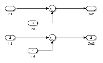

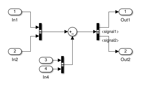

ich beschäftige mich gerade mit der Frage, ob das folgende mit Simulink
modellierte System (Screenshot 1) durch das (theoretisch) äquivalente
Blockbild (Screenshot 2) implementiert werden kann.
Ziel ist mein System optisch überschaubarer zu gestalten (in den
Screenshots ist ein einfaches Beispiel dargestellt und nicht mein
System).
Dennoch kriege ich Fehlermeldungen wenn ich die Simulation ausführen
will.
Im Endeffekt, falls es nicht klar ist, treten in meinem System viele
Sumblöcke auf. Das führt dazu, dass das ganze Schema wegen den zu vielen
Verbindungslinien nicht mehr nachvollziehbar ist. So,dachte ich mir,
könnte man alle Signale in einem Array zusammenführen und nur einen
einzelnen Sumblock verwenden.
Scheinbar ist der von mir dargestellte Weg, nicht der richtige.
Gibt es Lösungen/Tipps?!?!

wie mein Vorredner schon schreibt, lässt sich das mit Mux statt Bus
Creator lösen. Dabei würde in deinem Screenshot2 alledings IN1 und IN3
addiert sowie IN2 und IN4. Auch wenn sich die Übersichtlichkeit damit
vielleicht steigern lässt ist es fraglich ob damit auch die
Verständlichkeit steigt oder doch eher sinkt (die Signale sind dann
nämlich schwerer zu verfolgen).
Meiner Erfahrung nach lassen sich Probleme hervorragend gliedern und
somit sehr übersichtlich und verständlich mit Subsystemen darstellen.
Wenn das System bereits vorhanden ist, einfach einen zusammengehörende
Blöcke makieren, Rechtsklick, Create Subsystem und dem ganzen dann noch
einen aussagekräfigen Namen geben. Und auch Subsysteme in Subsystemen
sind machbar. Damit bekommt das ganze eine gut gegliederte Struktur, die
in den einzelnen Ebenen gut überschaubar ist und es lassen sich zudem
einzelne Teile sehr gut per Copy & Paste weiterverwenden.
