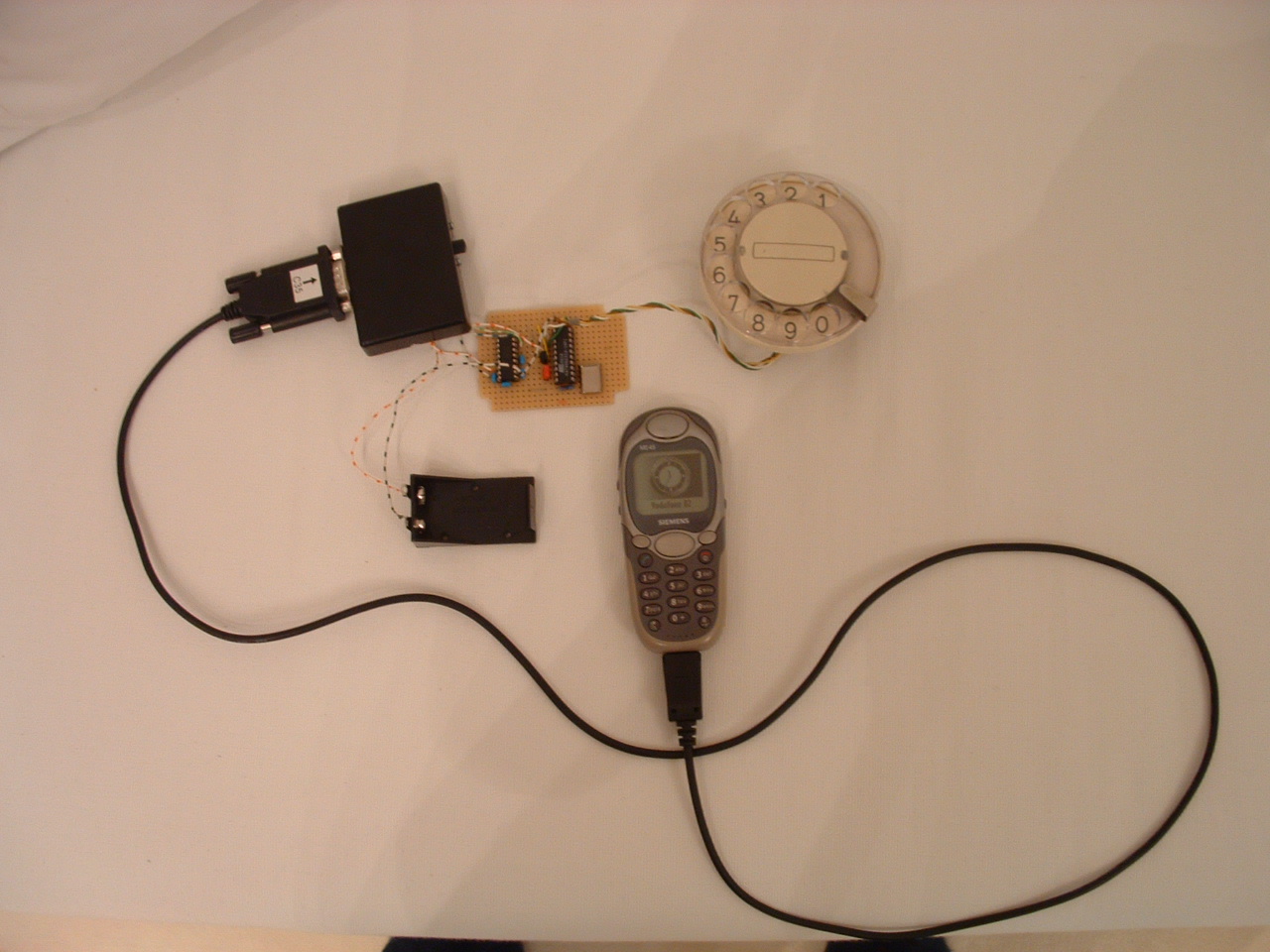

wie kann ich eine Wählscheibe an die Tastatur eines Handys anschließen?
Ich habe bereits eine Seite gefunden, auf der jemand eine Wählscheibe
mit dem PC digitalisiert hat. Ich wollte das Ganze dann mit einem Atmel
oder PIC Controller machen. Kann mir jemand weiterhelfen und mir sagen,
welchen Controller ich verwenden muss und wie ich ihn programmieren
muss?
Hier der Link zur Website: http://bwir.de/schaltungen/waehlscheibe
Danke
mfg
Marcel

Das ist eigentlich ganz einfach, weil eine Wählscheibe schon digital
ist. Du brauchst nur die Impulse von den nsi-Kontakten am
Nummernschalter zählen, mehr nicht, dann kannst du entsprechend der
gewählten Ziffer auf der Tastaturmatrix des Handys die richtigen
kontakte verbinden.

Ich hab mir sowas vor einiger Zeit für mein Siemens ME45 gebaut. Hab die
Impulse der Wählscheibe mit nem 2313 ausgewertet, der das Handy dann
über AT-Befehle steuert.

von Daniel (Gast)
Einen Schaltplan hab ich gerade nicht vorliegen. Aber den Code poste ich
mal. Die Schaltung ist ziemlich billig: 2313 mit Quarz und
Kondensatorgedöns. Dann RxD und TxD über nen MAX232 an ein Datenkabel
für das Handy, bzw. mit ner Pegelanpassung direkt an einen Stecker für
das Handy. Die Wählscheibe hat 2 Kontakte, einen Kontakt, der schaltet,
wenn die Wählscheibe angezogen wird, und ein Kontakt, der die Impulse
macht.

Ankommender Ruf:
Gabel überwachen, wenn diese abgehoben wird und Empfang ist Freizeichen
geben anzonsten Tot oder besetzt. Wählscheibe auswerten und warten bis
na sagen wir 5sec. nichtmehr gewählt wurde und dann AT befehl ans Handy
und solange warten, bis der Hörer aufgelegt wird.
Wie gesagt mal sehen ob das der PWM kanal hergibt eine 440Hz Sinuskurve
zu erzeugen. Warum aber nicht hat ja nichts anderes zu tun, denn beim
drehen der Wählscheibe ist sowiso schluss mit freizeichen.
Abgehender Ruf:
wenn auf der V24
+CRING: VOICE ankommt den Wecker Timergesteuert einschalten und bei
abnehmen des Hörers ATA senden und fertig
nagut und halt die init routinen noch und der rest ist hardware.
mal sehen, was sich machen lässt.
Ist aber denke ich Der Gag schlechthin. Bin mal gespannt, wie doof die
Leute dann glotzen...
Grüße Tubie

von Joachim R. (bastelbaer)
Hi, das ganze hab ich schon mal gemacht. Leider hatte ich einen leichten
Plattencrash und mein Backup war wegen Nichtexistenz nicht lesbar. Ich
habe allerdings noch diverse Codefragmente in BASCOM die dir vielleicht
weiterhelfen könnten.
Ich habe das ganze mit einem S25 gemacht und das 25Hz-Klingelsignal als
auch das 400Hz-Freizeichen per Hardware mit einem CMOS erzeugt. Die
Klingelspannung hab ich mit einem 5/24V-DC/DC-Wandler erzeugt die mit
einem L293 die Originalklingel des W48 ansteuert.
Meine zweite Version die die Frequenzen per Timer erzeugte und mit einem
einzeiliges Display noch SMS-Empfang konnte, ist leider dem Crash zum
Opfer gefallen.
Aber das normale Programm sollte dir schon weiterhelfen.
Wenn du Interesse an dem Code hast mail Bescheid ist schick ihn dir
dann.
So hier ist der Rest meiner Sourcen. Damit kannst du auf jeden Fall
nachvollziehen wie die Wählscheibe ausgewertet wird und wie das mit den
Anrufen gehandelt wird. Ist im Prinzip eine Portierung des
Elektorprojekt auf BASCOM und Siemenshandy.
Ich habe einen W48 mit Erdtaste und Leuchte wo mal das Schauzeichen war.
Die Erdtaste benutze ich zum Start der Anwahl nach Wählen via
Wählscheibe. Die Lampe flackert mit den Wahlimpulsen und Klingelanzeige.
In meiner grossen Version wurde die gewählte Nummer auf dem LCD
angezeigt.
Die Hardware war bei mir mit CMOS-Schaltern realisiert die entweder das
400Hz-Freizeichen oder die Headsetleitungen auf den Hörer schalten. Ich
habe im Hörer sowohl die Hörerkapsel als auch die Mikrofonkapsel durch
Teile aus einem Billigheadset ersetzt da die Originalteile nicht so gut
klappten.
So, und falls du noch SMS-Empfang via PDU machen willst solltest du
wegen des RAM-Bedars einen Mega32 nehmen. Nur fürs Telefon ist selbst
der Mega16 überdimensioniert.
Viel Spass...
