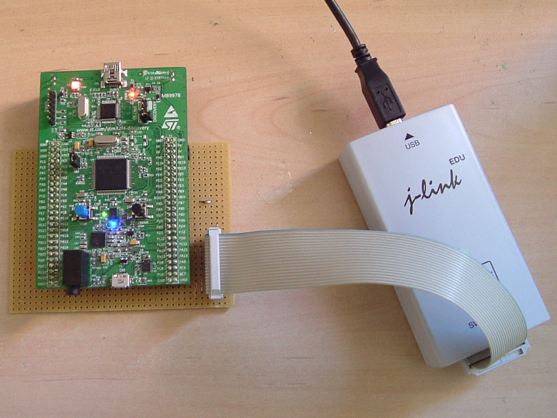

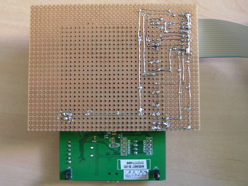

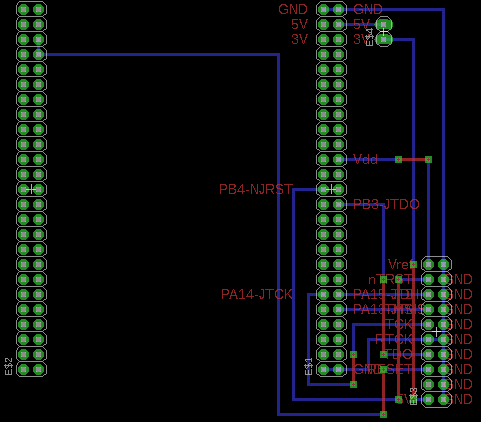

von Guest (Gast)
klausr schrieb:
> Die ST Discovery Boards habe keinen J-Link drauf, sondern einen ST-Link.
> Dieser ST-Link Läuft nicht mit der Software von J-Link (aka Segger)!
> Entweder das ST-Link-Tool von STM verwenden oder z.B. OpenOCD.
Man kann aber problemlos einen J-Link anschließen. Alle nötigen
Leitungen liegen auf der Stiftleisten. Gibt auch eine PDF Anleitung von
Segger für die Discovery Boards was man wo anklemmen muss. Eigentlich
ganz easy.
von Guest (Gast)
von Guest (Gast)
Sorry, irgendwie funktioniert der Link nicht, dann halt so:
https://www.segger.com/st-stm32f4-discovery.html
