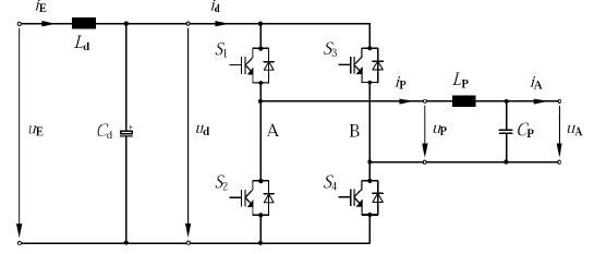

Hallo Ihr schlauen Köpfe,
ich hoffe Ihr könnt mir weiterhelfen. Ich soll einen Wechselrichter
aufbauen.
Der Strom soll über einen Sinusgenerator und einen Dreiecksgenerator
laufen, ebenfalls soll ein Photomos als Schalter dienen, bzw. 4 davon.
Am Ende soll damit z. B. ein herkömmlicher Rasierer bedient werden.
Ich habe leider gar keine Ahnung davon und mein Lehrer stellt mir Fragen
wie " welche Stromanstiegszeiten wohl günstig sind, ein paar Zahlen,
Skizzen."
Für euch ist das bestimmt alles ein klacks und ihr könnt mir
weiterhelfen, wie ich am besten vorgehe und das Umsetze.
(Firma: matzetronics) #4069717
Schau dir mal den klassischen PWM Modulator aus Dreieckgenerator und
Komparator an. Am Ausgang des Komparators steht eine
pulsweitenmodulierte Spannung, die in der Pulsbreite dem Signal folgt,
das am zweiten Eingang des Komparators angelegt wird - mit der Frequenz
der Dreieckspannung.
https://de.wikipedia.org/wiki/Pulsweitenmodulation
Jetzt musst du nur noch deine H-Brücke mit dem Signal ansteuern. Du
wirst ein zweites Signal brauchen, das aber einfach zu erzeugen ist.

Du musst noch einen Treiber vorsehen. Der obere IGBT ODER FET benötgt
eine
höhere Spannung am Gate als die Betriebsspannung.
Das macht man am einfachsten mit einem
IR2213 (und einem Inverter)
Als PWM Signal nimmst am einfaachssten einen Arduino. Es genügt mit
analogWrite() die Sinuswerte auszugeben.
