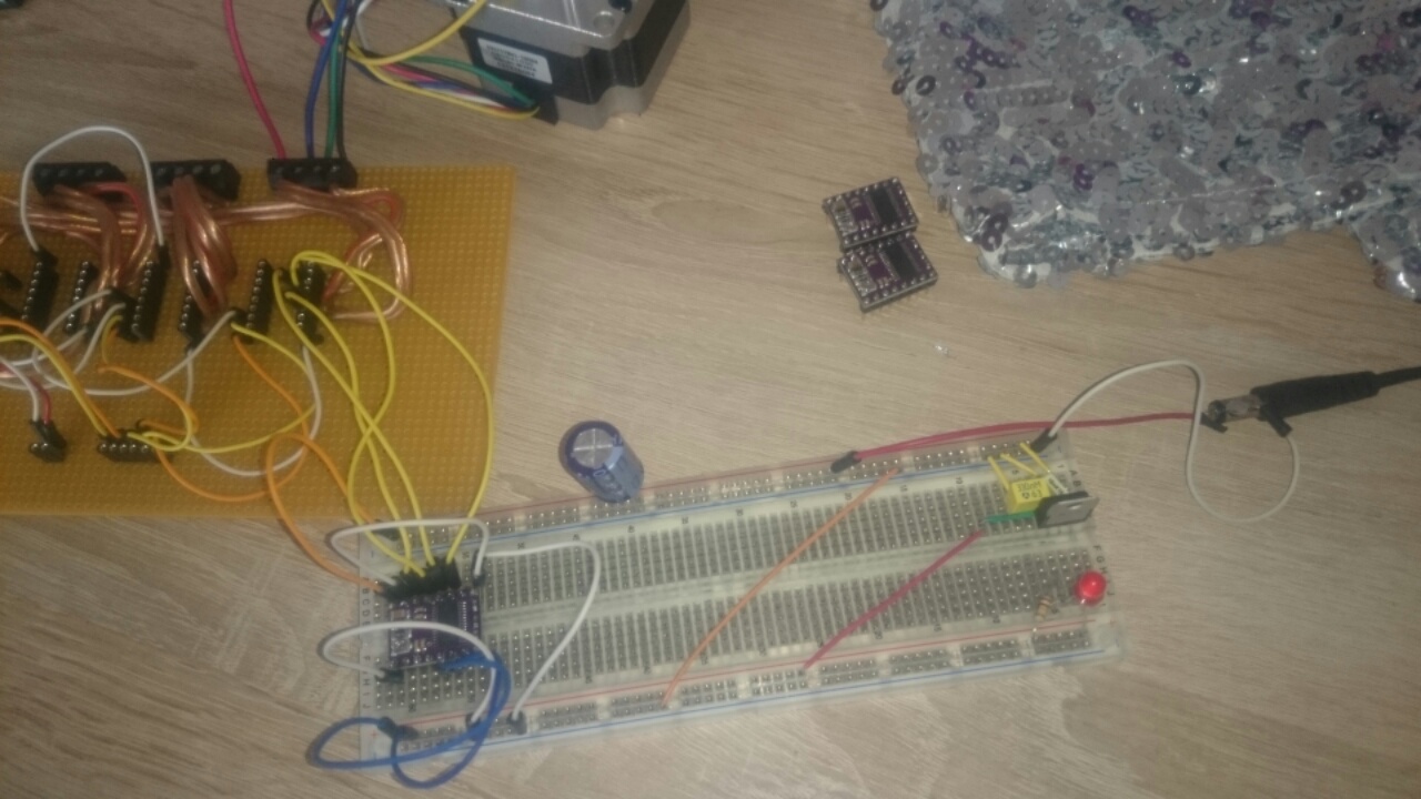

von Rene H. (ballibou77)
So, ich habe das jetzt nochmal auf nem Steckbrett zusammengesetzt und
was macht der Motor? Nichts.
Verdrahte ich das EasyDriver Board geht es sofort auf Anhieb.
Wie man sieht habe ich 3 Stück von den DRV8825. Die können doch nicht
alle defekt sein.

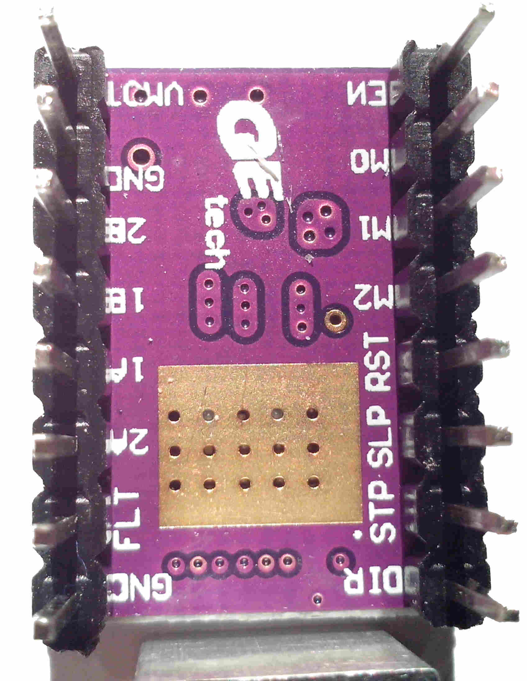

Im Anhang mal ein Bild. So ist es korrekt, oder?

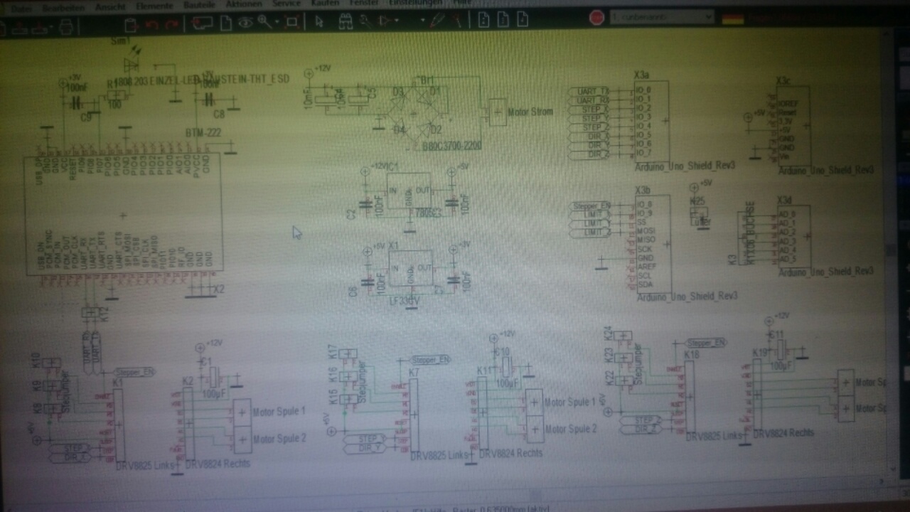

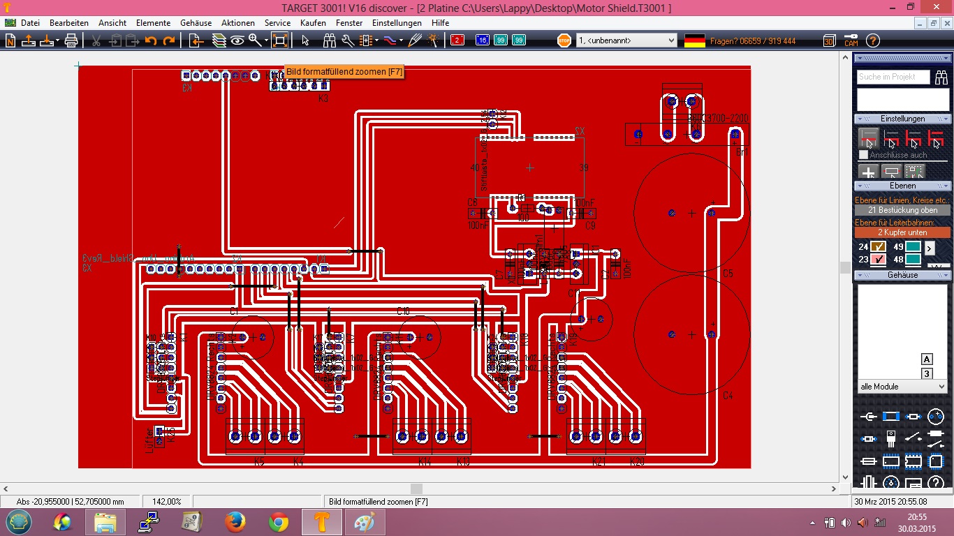

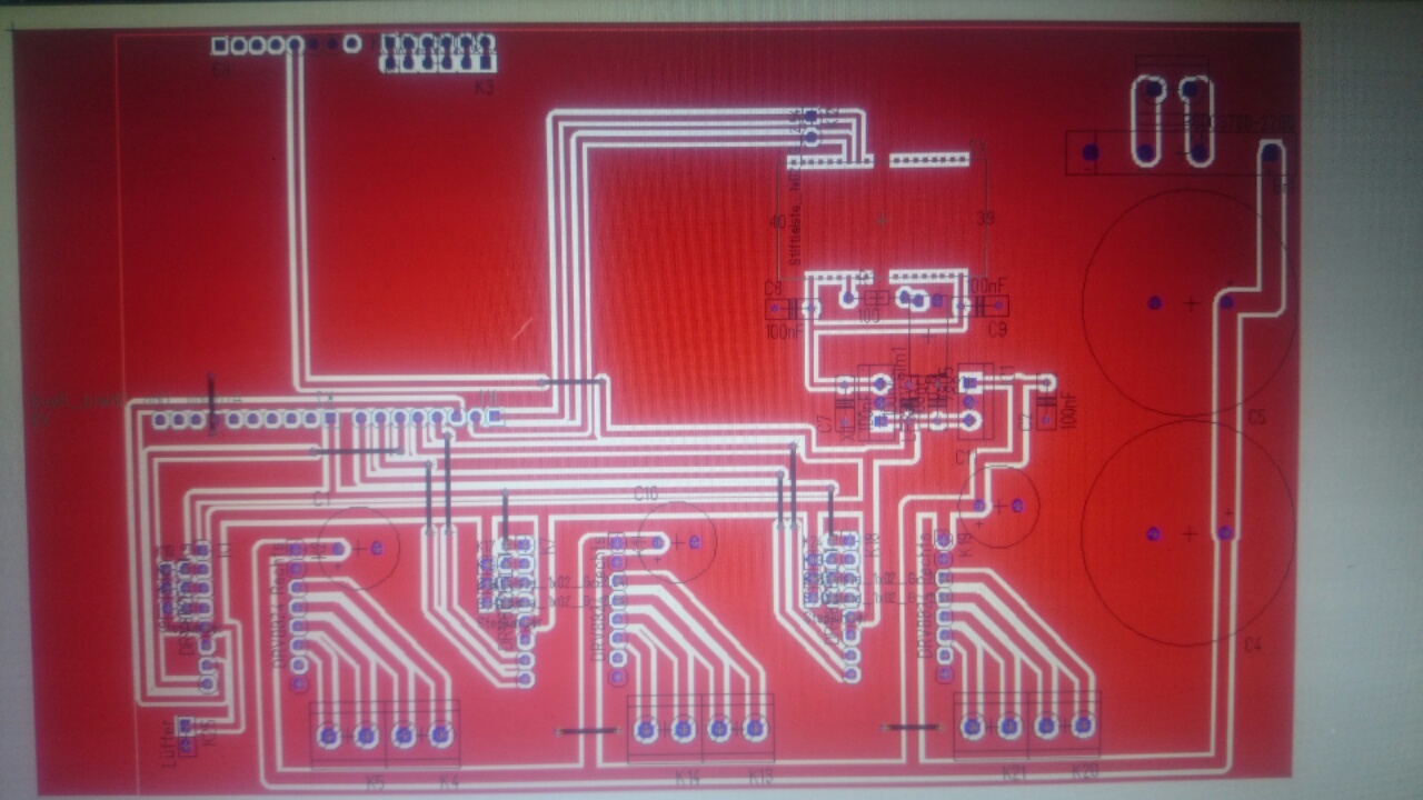

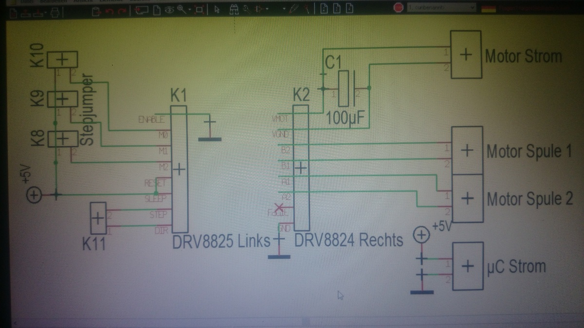

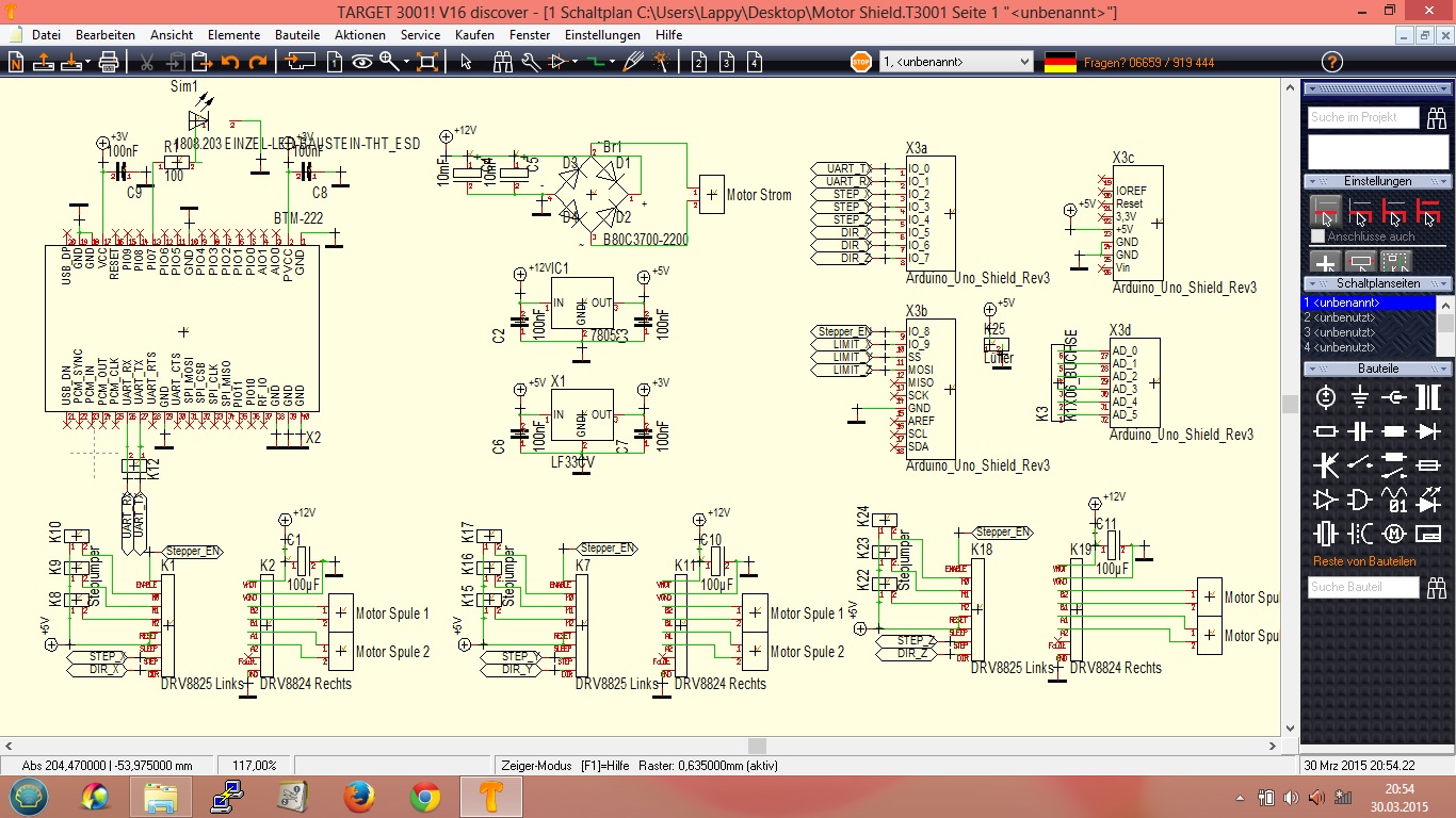

So, ich habe mir dann mal ein Motorshield gebastelt.
Spannungsregler 7805 und LF33CV
BTM 222 für Bluetooth verbindung (UART)
Arduino Uno sockel für GRBL (über UART am BTM verbunden)
3 x DRV8825. EN liegt am Arduino am Stepper Enable Pin. Reset und Sleep
konstant auf High.
Brückengleichrichter und zwei 10.000uF Elkos zum Glätten.
X Y Z anschlüsse von links nach rechts.
Morgen kommen die neuen DRV8825. Hoffen das klappt dann :)
von Mike J. (linuxmint_user)
Weshalb machst du immer ein Foto anstatt eines Screenshots?
Da gibt es die Taste "Drucken" auf deiner Tastatur, drück da mal rauf
und öffne ein Grafikprogramm, dann fügst du das Bild welches noch im
Zwischenspeicher ist in das Grafikprogramm ein.
So. Ich hoffe ist so richtig.

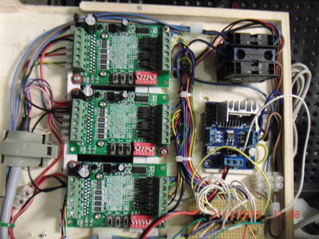

von Frank G. (frank_g53)
Hier mein Testaufbau.
Bis jetzt nichts abgeraucht.
Inbetriebnahme mit Labornetzteil und Strombegrenzung. Dann dürfte nichts
passieren.
(Wollte deinen Thread nicht kapern, aber du hattest in dem anderen
Thread um Bilder gebeten.)
Frank

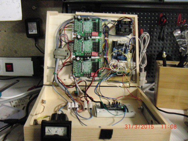

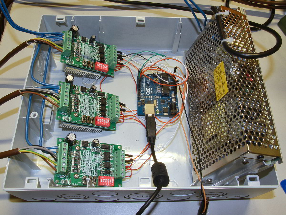

von Albert M. (Firma: Bastler aus Mönchengladbach) (albertm) Benutzerseite
Hier bei mir vor dem Einbau in ein Gehäuse.
Die Stepper Driver haben jeweils 8 Euro gekostet und das RS150-24
(24V/6A) Schaltnetzteil 22 Euro.
Kannst du noch mal kurz erklären was wir da auf den Bildern sehen.
Scheinbar sind das drei größere Schrittmotortreiber, ein Controllerboard
auf einem Steckbrett, eine blaue Platine und eine Experimentierplatine
mit einer Buchsenleiste.
Wo führst du die Kabel für die Motoren lang?

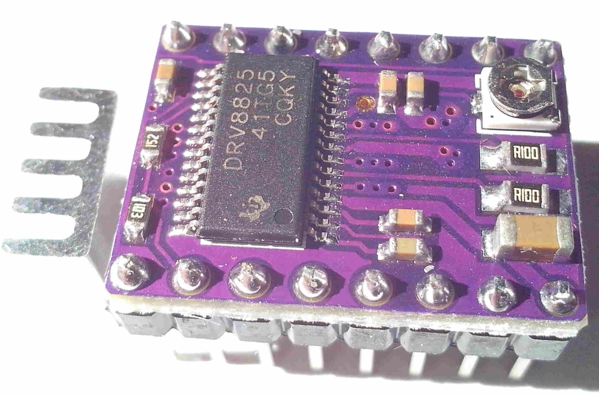

Ich habe meine 5 Stück DRV8825 jetzt bekommen und die Kühlkörper haben
sie auch dazu gelegt. (Versandzeit: 9 Tage)
von Timmo H. (masterfx)
Schon krank irgendwie, bei Mouser etc. Zahlt man selbst noch >$2 bei der
Annahme von 1000 alleine fürs IC
von hu (Gast)
Die Boards sind eine bescheuerte Konstruktion:
Die Kühlkörper gehören dummerweise unter das Board auf die Metallfläche.
Viel Spass dann bei der Platzierung des Boards.
Das tollste ist ja dass ich für die 5 Stück genau 5 Euro gezahlt habe,
aber der Wert (wahrscheinlich wenn ich es direkt in China gekauft hätte)
liegt bei 2 US$, also 40 US Cent pro Modul und dabei machen die noch
Gewinn.
Die Produktionsfirma der Chips wird damit gerechnet haben dass die Wärme
nur an das Board angegeben wird, aber da das Board so klein ist muss die
Wärme anders weg.
Man hat dort unten ja Platz, da dort ja die Stecker/Buchsen sind.
Meinen Kühlkörper werde ich aber oben auf die Chips hochkleben damit der
Lüfter dort die Luft drüber verwirbeln kann.
Die Epoxy-Schicht zwischen dem Chip und der Gehäuseoberseite ist aber
recht dünn, daher sehe ich es nicht als Problem an die Wärme ausreichend
gut abführen zu können.

Also ich habe oben sowie unten einen Kühlkörper montiert. Zusätzlich
einen 80mm PC Lüfter für die drei Treiber verbaut.
Jedoch reicht selbst das nicht aus die Wärme abzuführen.
Ich habe 2 Treiber auf ca 50% Strom eingestellt, einen, da der Motor
mehr kraft braucht auf ca 70%.
Bei diesem kommt es immer zu aussetzern, also der Chip schaltet wegen
überhitzung ab. Nach 2-3 sek. läuft er wieder für 10-15sek und wieder
Thermal Shutdown.
Ich kriege die Wärme einfach nicht abgeführt. Der Luftstrom des Lüfters
geht oben sowie unterm Chip entlang.
Bei einer CNC-Fräse braucht man recht viel Kraft um den Fräser durch das
Material schieben zu können.
Für ein RepRap oder eine Pick and Place Maschine sind die Treiber okay,
aber viel Kraft haben die nicht.
Die internen MosFETs haben ja auch einen Innenwiderstand von 0.5 Ohm,
Wenn du jetzt einen Stepper mit 3 Ohm Spulenwiderstand nutzt und du 2A
als Haltestrom haben möchtest gehen 6 Watt am Schrittmotor verloren und
1 Watt am Treiber.
Ist es möglich den Haltestrom vielleicht etwas abzusenken?
Du könntest in die unteren Löcher Lötzinn fließen lassen, dann muss die
Wärme nicht nur über das bisschen Kupfer an den Wänden der wenigen
Durchkontaktierungen unter dem Chip entlang kriechen.
Sei aber vorsichtig, der Chip wird dann natürlich auch locker.
