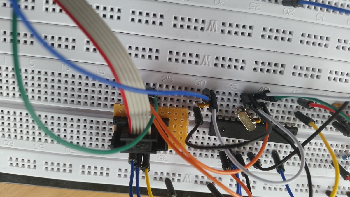

Hallo an Alle,
ich möchte einen 16Mhz Quarz an meine Atmega8 als Taktquelle nutzen.
Aus Neugier habe ich in den Einstellungen zu den Fuses im Atmel Studio 6
ein bischen herumgespielt und den internen Takt bei "SUT_CKSEL" auf
"EXTCLK_6CK_64MS" gestellt. Jetzt ist der Microcontroller nicht mehr
ansprechbar...
Als isp Programmer nutze ich den AVRISP mk2.
Ich habe 33pF Keramikkondensatoren
Wenn ich den Quarz mit den beiden 33pF Keramikkondensatoren anschließe,
dann passiert gar nichts und ich kann den µC immer noch nicht
ansprechen.
Warscheinlich weil der immer noch auf ein Signal vom internen Oszillator
wartet? Wie schon geschrieben habe ich nur "SUT_CKSEL" auf
Wie kann ich den Atmega noch retten um ihn wieder ansprechen zu können?

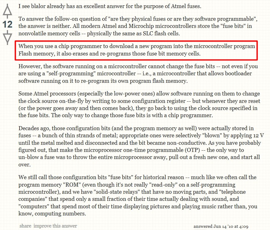

von Toxic (Gast)
Ich selbst hab mit Atmel nichts am Hut trotzdem meine Frage
Kann man Atmel-"fuses" nicht einfach neu programmieren ?
laut Anhang ja - laut Forum nein
Was ist nun richtig?
Also beim Pic geht's.....
von Meckerziege (Gast)
Toxic schrieb:
Du darfst ruhig einen Link angeben, statt irgendwelche Texte mit einer
JPG-Kompression zu quälen. Dann wäre die Quelle deines Zitats auch
gleich ersichtlich.
http://electronics.stackexchange.com/a/3006
Und was hat das mit dem Problem des TO zu tun. Kannst du das nicht in
einem separaten Thread klären?
Natürlich kann man die Fuses neu programmieren, aber nur wenn der
Prozessor mit einem spricht und das tut er nur, wenn er einen Takt
bekommt.

von Toxic (Gast)
> bekommt.
Ich den Screenshot bewusst gemacht um es etwas zu "bearbeiten"
den link wollte ich aus urgeberrechtlichen Gruenden hinzufuegen - habe
es aber vergessen! - Sorry.
Ok - damit ist meine eigentlich Frage zu 100% geklaert und ich habe den
von mir geposteten Artikel falsch interpretiert.
Danke!
von Joshua L. (joshua2033)
Ok
ich bin auf dem richtigen Weg...
Über den ne555 erzeuge ich mit R1= R2 = 1kOhm und C = 330 pF eine
Ausgansfrequenz von 1457577 Hz .
Damit bekomme ich die Schaltung einigermaßen stabil zum laufen.
Auf dem µC ist ein Assemblerprogramm das eine Led 1 und ausschaltet.
Das Blinken der Led kann man sehen.
Der Leiter vom Taktausgang vom ne555 ist circa 8cm ! lang. Teilweise
läuft es instabil.
Wenn ich das isp kabel vom isp programmer mit dem AVR verbinde und in
Atmel Studio unter device programming das "Tool", Das "device" und das
"Interface" ausgewählt habe und dann auf apply drücke, ist noch alles in
Ordnung. Wenn ich aber die Device Signatur lesen möchte dann kommt
folgende Fehlermeldung:
Unable to enter programming mode.
Please verify device selection, interface settings, target power and connections to the target device. Look in the details section for more information.
Timestamp:  2015-03-28 20:53:10.271
Severity:    INFO
ComponentId:  20000
StatusCode:  0
Failed to enter programming mode. ispEnterProgMode: Error status received: Got 0xc0, expected 0x00 (Command has failed to execute on the tool)
Unable to enter programming mode. Verify device selection, interface settings, target power and connections to the target device.
die Target Voltage kann gelesen werden und beträgt 5V.
Was also mache ich falsch?
EDIT:
Der Taktgeber ist mit XTAL2 verbunden. Mit XTAL1 funktioniert es nicht.
ja der programmer takt beträgt 125khz . Ist also deutlich kleiner als
1/4 des µC Takts.
Jippie es hat geklappt :D
Ich hab die ISP Clock auf 64 Khz runtergeschraubt.
Der Isp Clock ist somit ca 22 mal geringer als der µC Takt.
Mit 125khz hat es nicht funktioniert.
Danke an Alle ;)

Ulrich F. schrieb:
> Ich habe ja nichts dagegen, jemandem freundlich auf die Sprünge zu
> helfen, wenn er/sie/es Teilbereiche des Blattes (oder eines beliebigen
> anderen Problems) nicht versteht. Aber die Mühe das selber zu erledigen,
> muss schon erkennbar sein.
Ich hatte mir schon etwas "Muehe" gegeben und meine Frage selbst mit der
Info eines anderen Users auf einem englischen Forum beantwortet.Dies
wurde natuerlich sofort heftig kritisiert, weil ich mir unnoetig die
Arbeit gemacht hatte - statt einfach einen Link anzugeben - einen
Screenshot anzufertigen um dann darin den relevanten Teil zu markieren.
Die gegebene Antwort wollte ich eigentlich nur nochmal von den hier
anwesenden Atmelprofis bestaetigt bekommen.Das Datenblatt zu
konsultieren habe ich erst gar nicht in Betracht gezogen,weil mich das
Atmelprodukt als solches nicht interessiert-nicht weil es schlecht ist
sondern weil ich mit Pics arbeite.Alles was ich als Antwort wollte war
die Aussage Ja oder Nein.
Was meine Englischkenntnisse angeht (bezueglich Datenblatt lesen)kann
ich die meisten Noergler hier beruhigen:
Ich lebe im englischsprachigem Raum und es faellt mir zunehmend schwerer
mich noch halbwegs vernuenftig auf deutsch zu artikulieren.
Generell zu meiner hier erwaehnten Faulheit:
Wer meine bisherigen postings gesehen hat wird feststellen,dass ich mir
in der Regel SEHR viel Muehe gebe z.B. Userfragen vernuenftig zu
beantworten und Loesungen/Ideen mit bearbeiteten Screenshots zu
dokumentieren - wer mich also mehr oder weniger als faulen Hund
bezeichnet,sollte sich selbst mal an der Nase fassen.

ich habe jetzt den Quarz an den µC angeschlossen so wie im Datenblatt
beschrieben.
Allerdings verwende ich 33 pF Kermaikkondensatoren da ich keine 22pF
Kondensatoren habe. Im Atmel Studio habe ich bei SUT_CKSEL die Option
EXTHIFXTALRES_16KCK_64MS ausgewählt um danach den Atmega8 damit zu
programmieren.
Jetzt läuft er aber leiden nicht mehr. Kann das daran liegen, dasa ich
zu große Keramikkondensatoren benutze? Alles ist auf einem Breadboard
aufgebaut. Ich weiß nicht wie sich das bei einem 16 Mhz Quarz verhält...
Der Quarz heißt 16,0000-HC49U-S
Laut http://www.mikrocontroller.net/articles/Quarze_und_AVR#anschluss
berechnet sich die Kapazität der Kermaikkondensatoren wie folgt:
C = 2·CL – (CP+CI)
Laut http://www.ecsxtal.com/store/pdf/hc_49us.pdf
ist CL = 10 pF
und laut
http://datasheet.octopart.com/ABL-16.384MHZ-B2-Abracon-datasheet-8434122.pdf
ist CL = 18 pF
hmmmmm
Wenn ich nach dem 2. gehe, dann müsste das doch mit den 33 pF
Kondensatoren funktionieren...?
Oder ?
Was meint ihr dazu?
Ich habe noch nie in meinem Leben mit einem Quarz gearbeitet.
EDIT:
Ich habe eben gerade den Quarz einfach aus dem Breadboard genommen und
der Atmega scheint wohl mit dem internen 8 Mhz Quarz zu laufen.
Sobald ich aber wieder den Qaurz mit den Atmega verbinde, stoppt das
Programm, weil es keinen Takt mehr bekommt.
Was mache ich falsch?

Für weitere Diagnosen müsstest du uns deinen Aufbau zeigen,
insbesondere die Last-Cs (bzw deren Funktion) sind empfindlich
auf korrekte Verdrahtung, ebenso wie der Quarz selbst.
>Wenn der Controller mit internem Oszillator läuft hat der
>externe Quarz keinen Einfluss auf die Takterzeugung.
Ja richtig! Darum
Dies Option stellt den Controller doch auf ein externes Signal das von
einem Quarz kommt...?
Bild kommt heute noch vom Aufbau...
Die Verbindung von dem Quarz zu einem Keramikkondensator ist durch einen
Leiter verbunden der circa 8cm lang ist. Ich weiß nicht ob das zu lang
ist...
von joshua l (Gast)
Hier ein Foto.

von Route_66 H. (route_66)
Joshua Lesmona schrieb:
> Werden mir hier noch geholfen tuen?
Deine Kondensatoren sehen nicht nach pF-Typen aus.
Doch es sind aber picoFarad Kondensatoren
Auf der Rückseite des Kondensators steht K1K
und auf der Vorderseite 331
>Sis is a horror. For me end for se controlla.
µC funktioniert noch.
von HorrorDuino (Gast)
Das wären dann 330pF.
Geeignete, typische Werte für die Lastkapazitäten liegen bei 15...27pF.
