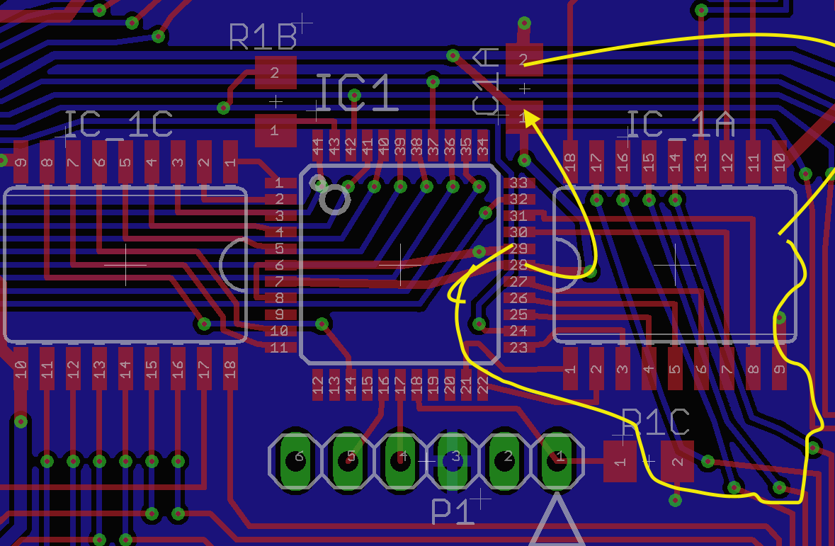

die bisherige Schaltung mit dem PIC18F4620 im DIP40 Gehäuse an 5 V
Versorgung lief problemlos.
Habe die Schaltung auf SMD umgestellt:
PIC18F44K22 im TQFP 44 Gehäuse an 5 V.
1x 100 nF Abblockkondensator.
MCLRE Disabled.
Der Prozessor startet zeitweise (ca. jedes 3. mal) immer neu (Reset),
wenn ein Relais in der Nähe über einen ULN2803 (mit interner
Freilaufdiode)
eingeschaltet wird.
Als Anlage das Layout.
Was kann den Neustart der MCU hervorrufen ?
- Software: ausgeschlossen, habe zum Test mal nur eine Warteschleife
programmiert.
- MCLR Pin:  MCLR ist disabled. über 1 K auf Masse gezogen. Auch direkte
Verbindung mit Masse hat keine Verbesserung gebracht.
- Versorgungsspannung: Störungen in der Versorgung ? Ist der
Abblockkondensator C1A über 2 Vias zu weit weg ?
- ICSP ist disabled.
Hat jemand ein Tip ?
Ja. Zwar nicht optisch zu weit weg, aber strommäßig. Überlege mal, wo
die Masseströme langfließen müssen - geht querfeldein über die Platine.
Möglicherweise dort lang, wo auch die Lastströme lang gehen, was eine
schlechte idee wäre.

Ich hätte an deiner Stelle für jeden Versorgungspin einen Kondensator
genommen. Die beiden Versorgungspins liegen außerdem direkt neben einem
Massepin, so dass du da die Kondensatoren direkt daneben platzieren
kannst.
Für die anderen beiden ICs würde jeweils auch noch einen Kondensator
vorsehen und ggf. noch einen größeren Kondensator (>10uF) auf der
Platine platzieren, der ruhig weiter weg liegen kann.
Auf dem Top Layer(der rote Layer) ist außerdem noch genügend Platz, so
dass du theoretisch die Massefläche auf der Unterseite noch größer
machen könntest, indem du mehr Leiterbahnen auf Top routest.
Wo ist denn das Relais? Könnte es vielleicht auch sein, dass das
Magnetfeld des Relais eine Spannung auf einer Leitung induziert?

von Peter D. (peda)
DirkF schrieb:
> Ist der
Nö, aber C1A ist nirgends an den GND des IC1 angeschlossen.
Mit GND sollte man nicht von Köln nach Bonn über Peking fahren, sondern
direkt.

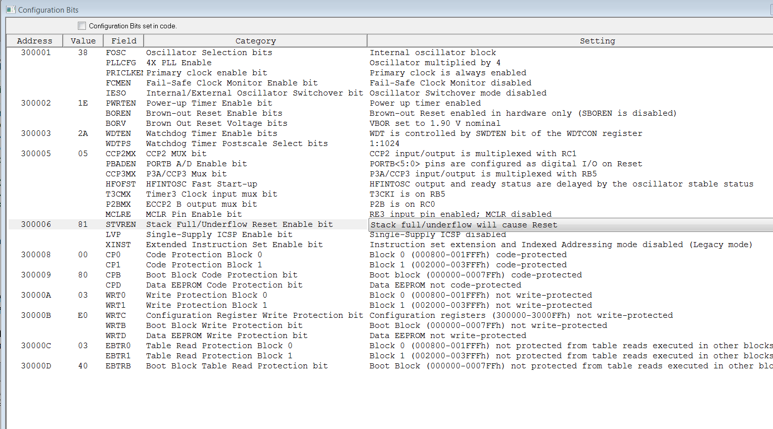

wie hast du den chip configuriert? Mach mal ein Bild....
von DirkF (Gast)
Hi, hier die Config Bits.

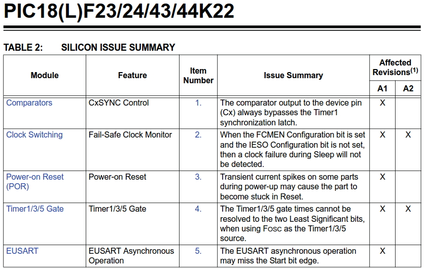

von Toxic (Gast)
Hast Du auch mal die Errata-information gelesen ? - da gibt es bei
einigen Typen POR-Probleme - moeglicherweise sind deine uC's davon
betroffen und die Ursache des Probs. Aber dies ist nur eine
Vermutung....

von Volker S. (vloki)
Schon mal versucht die Configuration bits im Code zu setzen ?
Mit MPLABX wurde die Menue-Möglichkeit zum Glück abgeschaft.
Da kann man über das Menue nur noch den Code erzeugen und MUSS
ihn dann in eine Source Datei einfügen.
Bei mir sind die K22 (14k, 2xK, 4xK) von gerade "Standard"
Nie Probleme mit "Abstürzen", obwohl es sich bei vielen Boards
um Entwicklungsplatinen handelt die oft während des Betriebs mit
blossen Fingern ...
von Peter (Gast)
Lies mal bitte das hier:
http://www.lothar-miller.de/s9y/categories/14-Entkopplung
Deine Decouplingkondensatoren bringen an dieser Position überhaupt
nichts. Zuerst mal benötigst du natürlich für jede GND-VCC-Pin-Pärchen
einen einzelnen Kondensator. Also 2 Stück hier. Wenn du dann schon
Probleme hast, dann brauchst du noch eine Bulkkapazität (z.B. 10uF)
irgendwo in der Nähe des Controllers. Aber mal zu den 2x100nF.
Elektrische länge (also der Pfad VCC-Pin-PIC -> Kondensator -> GND ->
GND-Pin-PIC) nicht länger als 1,5cm. Und dann nicht diese dünnen
Leiterbahnen. Die Induktivität der Zuleitungen muss kleinste möglich
werden. Also Leiterbahnen so breit wie möglich und so kurz wie möglich!
So wie du es hast (zeichne den Pfad ruhig mal in Paint ein), kannst du
die Kondensatoren direkt weglassen.
von Peter (Gast)
Mal ein Strompfad. Nur zur Demo. Nicht gut.

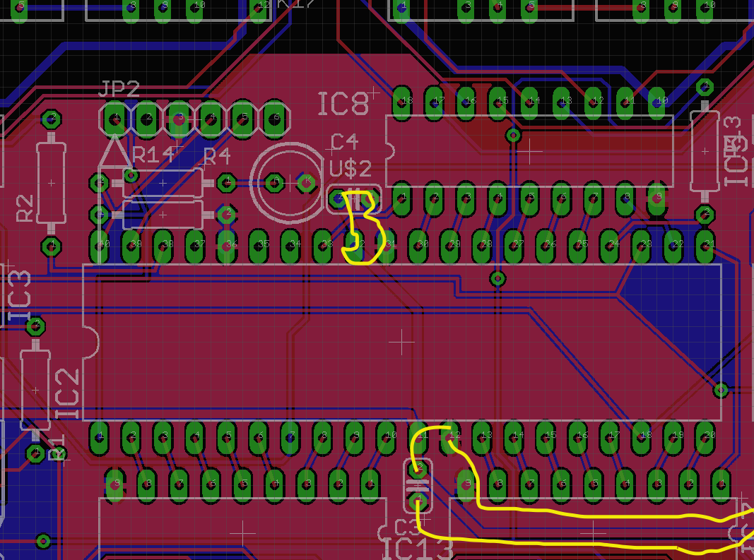

Leiterplatte1 :
-  Altes DIP Layout gem. Anlage
- MCU PIC18F4620
Leiterplatte2 :
- MCU PIC18F46K22
Leiterplatte3 :
-  Neues SMD Layout wie im ersten Beitrag
- MCU PIC18F46K22
Bei allen 3 Leiterplatten tritt der Effekt auf, wenn ich eine
Metallpinzette in der Hand den Pin1 des Programmieradapters (MCLR)
berühre, resettet der Chip.
Ist nicht weiter schlimm. Bloses Berühren mit dem Finger> Kein Reset.
Leiterplatte 1 und 2 laufen jetzt problemlos.
Fazit: Fehler liegt im Layout, nicht im Typ des PIC.
Werde jetzt das Layout überarbeiten.
Gruß Dirk
Leiterplatte 3:  Den Entkoppelkondensatoren ausgelötet.
Einen 100nF direkt an die Beinchen des TQFP44 MCU gelötet.
Ergebnis: Kein Absturz mehr im normalen Betieb.
Ursache war also wirklich schlechte Entkopplung durch lange Massewege.
Der eine Decouplingkondensator ist schon gut (der obere), der untere ist
(vgl. Anhang) immer noch über einen langen Weg angekoppelt.
von DirkF (Gast)
Hallo Petern,
also das täuscht etwas.
Der GND vom unterene Entkoppelkondensator ist direkt über  die Ground
plane mit dem GND Pin der MCU verbunden.
Blau ist die Ground plane, rot ist GND auf Top, nur die ist
unterbrochen....
Trotzden Danke für Deinen Hinweis.
Gruß Dirk

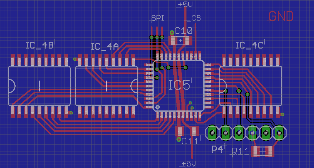

von DirkF (Gast)
mit den bisherigen Erkenntnissen werde ich wohl eine neue Leiterplatte
bestellenmüssen.
Als Anlage mein neues Layout.
Habe die Masseflächen so weit wie möglich nicht durchtrennt.
Bitte um Rückmeldung, ob das soweit OK ist....
Danke an alle.
Gruß Dirk
von Frank K. (fchk)
Bitte beschränke Dich auf Winkel von Vielfachen von 45°, dann sieht das
ganze schon mal nicht so dahin geschissen aus. Elektrisch ist es egal,
aber es sieht echt scheiße aus.
90° Winkel in Leiterbahnen vermeiden.
Leiterbahnen an Pads nicht breiter machen als die Pads selber.
Einer der Abblockkondensatoren ist HF-technisch nicht wirksam. Von der
Einspeisung solltest Du zuerst zum Abblockkondensator gehen und von
diesem dann zum Versorgungspin. Nur so kann der Kondensator als schnelle
Spannungsquelle für kurzzeitige Lastspitzen dienen.
fchk
von Jens G. (jensig)
Wegen EMV - sollte erwähnt werden, sonst gibt's wieder Fragezeichen beim
TO.
von DirkF (Gast)
Hallo Frank,
vestehe ich nicht.
Die Zuleitung +5V geht doch erst auf den Kondensator, dann zum PIC.
Frage: Sollte man so ein System von beiden Seiten mit 5 V speisen, oder
nur von einer ?
LG Dirk
Diese Begründung ist sowieso falsch. Dem C ist ja egal, woher er die
Spannung bekommt. Für die Übernahme der Stromspitzen kommt es eigentlich
nur auf den Weg zw. IC-Pin und C an.
Was aber von der Reihenfolge abhängt ist die EMV-Geschichte. Denn wenn
direkt am IC-Pin eingespeist wird, und erst vom Pin weg eine extra
Leitungs zum C geht, dann sieht die Einspeiseleitung mehr Störungen, als
wenn sie direkt am C einspeisen würde. Die Einspeisung verbreitet dann
die Sörung, die der C aufgrund seiner Entfernung nicht wegzubügeln
vermag, über die restliche Schaltung, oder strahlt diese dann ab (weil
der C eben nicht direkt am Pin angreift, sondern erst weiter weg, womit
die Störungen am Pin höher sind als direkt am C).
Im letzten Layout3 wäre eigentlich nur das kleine Stück unterm IC davon
betroffen, welches sozusagen an der C-abgewanden Seite der Pins liegt.
Nach ausen hin (also von den Cs zur Versorgung hin) sieht es aber wieder
sauber aus. Insofern keine großflächige Verseuchung, sondern nur unterm
IC ein kleiner Seuchenherd  ;-)
