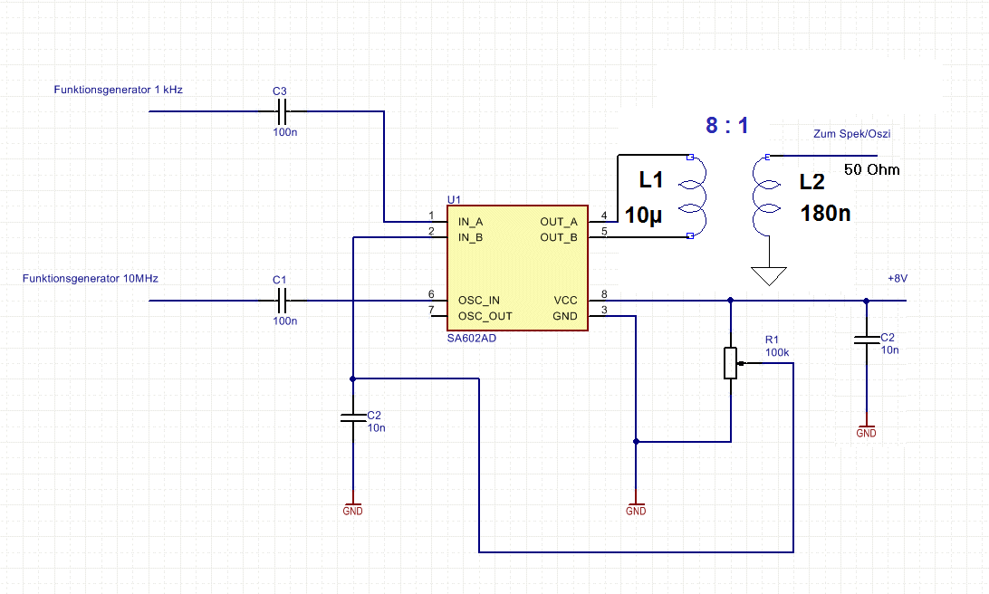

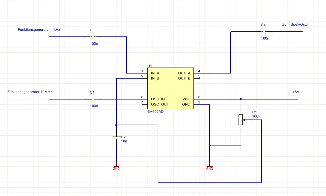

Hallo
meinen Versuchsaufbau habe ich wie im Anhang gezeigt zusammengelötet.
Grundsätzlich ist es so, dass der Mischer in der Tat mischt: im Spektrum
kann ich 10 MHz + 1kHz sehen, sowie 10 MHz - 1 kHz. Es funktioniert also
grundsätzlich. Leider schlägt aber mein Träger voll durch. Ich habe
schon versucht, eine optimale Einstellung der Amplituden der beiden
Funktionsgeneratoren zu finden. Leider ohne Erfolg, den Träger sehe ich
immer. Zweitens habe ich auch versucht, die Trägerunterdrückung zu
verbessern, indem ich am R1 etwas rum drehe. auch das bewirkt nicht
viel, der Träger ist immer da.
Was mache ich falsch?

#4073450
Du mußt einen balanced Output nutzen. Siehe DB ... Dann erst wird das
Oszisignal unterdrückt.
Auserdem - Du erwähntest ein Oszipegel von mindestens 200mV. Aber da
steht auch was von maximal 300mV Upp - vielleicht pumpst Du einfach zu
viel rein.

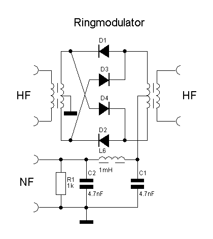

Gast #4074445
Hallo
@Günter
danke dir für den Plan. Ich werde das auch ausprobieren. Für die beiden
kleinen Trafos habe ich noch Schweinenasen da, damit sollte das wohl
gehen. Wie hoch sollten die Pegel deiner Meinung nach sein, bzw. welche
Amplitude sollte das NF-Signal in etwa haben`?
@Bernd
o.k. ich versuche es noch mit dem Trafo. Noch eine andere Frage:
Schlussendlich möchte ich den NE602 mit einem selbergebauten Oszillator
betreiben. Im Voraus kann ich nicht so genau abschätzen, wie hoch der
Pegel vom Oszillator sein wird, aber angenommen der Pegell ist
wesentlich höher als 200 mV, ist es 'erlaubt', ein Poti in den Signalweg
des LO zu bauen, um den Pegel einstellen zu können, oder ist das Murks?
Wie würde man es richtig machen?
#4074766
Der Standard-Oszillatorpegel beträgt bei Schottky-Dioden 7 dBm, bei
1N4148 etwas mehr, ca. 10dBm. Als maximalen Signalpegel würde ich für
den Anfang 100mV Spitze probieren. Es empfiehlt sich, die Schwellwerte
der Dioden zu vermessen und vier identische zu verbauen. Außerdem die
Drähte verdrillen, bifilar wickeln und möglichst alles symetrisch
aufbauen. Sonst ist die Trägerunterdrückung am Ende noch schlechter.
> ein Poti in den Signalweg des LO zu bauen
Das kann man so machen. Der Oszillatoreingang ist recht hochohmig, je
nach Frequenz möglicherweise um 10 kOhm. Oder nach dem Ermitteln der
optimalen Amplitude einen festen Spannungsteiler einbauen. Da der NE612
mit 17 dB verstärkt, evtl. mit einem Eingangspegel von ~20mV beginnen.
Gruß, Bernd

#4075133
> das Poti im LO-Pfad auch weglassen
Ein Dioden-Ringmischer funktioniert am Besten, wenn er auf allen drei
Seiten mit 50 Ohm abgeschlossen wird. Der Oszillator sollte also an
einem Ausgang mit 50 Ohm Innenwiderstand 7 dBm zur Verfügung stellen,
bei 1N4148 dann 10 dBm. Das NF-Signal kann von einem OPV mit
nachgeschaltetem 47 oder 51 Ohm Widerstand kommen. Der Spekky hat
sowieso einen 50 Ohm Eingang.
Die korrekte Funktion des Modulators kann mit Hilfe eines
Zweiton-Generators überprüfen werden (Beispiel):
http://www.dl2jwl.de/DL2JWL/zweiton.html
> weil er viele Oberwellen produziert hatte
Da die Dioden vom Oszillator durchgeschaltet werden, wird aus dem
Oszillatorsstrom ein abgerundeter Rechteck. Ein Dioden-Ringmischer
erzeugt immer Oberwellen, diese werden durch das Seitenbandfilter
entfernt. Wichtiger ist ein unterdrückter Träger, dieser sollte auf die
Flanke des Filters fallen und wird dort nur um ca. 20dB bedämpft.
Zusammen ergibt das trotzdem eine Unterdrückung von ~60dB.
