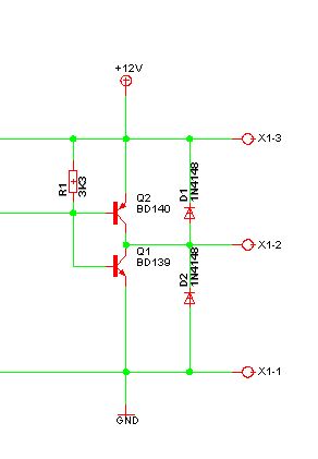

Moin,
ich habe die angehängte Schaltung auf einer Lochraster-Platine
aufgebaut.
Insgesamt 8 Mal.

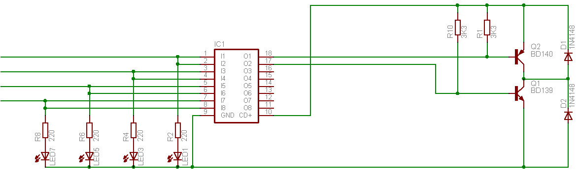

Angesteuert werden die über einen ULN2803.
Das Problem ist, dass sie unbelastet ca. 1A ziehen (pro Stück) und
fürchterlich warm werden.
Kann mir jemand sagen, was ich falsch mache?
Vielen Dank im Vorraus!
Rahul
Gast #267329
Die beiden Basen hast du über 3,3k an +12V gehängt. Ist die Ansteuerung
High (also +12V), schaltet der NPN durch, weil das Basispotential höher
ist als das des Emitters.
So, das Basispotential wird aber auf die Ube geklemmt. Und dann
schaltet der PNP ebenfalls durch. Im unbelasteten Zustand wird der
Strom wahrscheinlich über das Netzteil begrenzt.
MW
OP #267331
Ich, Depp!
Danke Euch beiden!
Zwischenzeitlich bin ich auch draufgekommen, dass über den
3,3K-Widerstand ja noch eine Spannung abfällt, die vermutlich grösser
als die UBE des PNP ist; dieser also auch durchsteuert.
Ich werde die Schaltung wohl noch mal überdenken müssen.
@Bri: Es soll keine Gegentakt-Endstufe (Analogsignal) sein, sondern
eine Push-Pull-Endstufe (Digitalsignal).
Wieso fällt einem eigentlich immer die Lösung ein bzw. der Fehler auf,
wenn man den Beitrag 3 Minuten vorher gepostet hat?
Gruß Rahul
Gast #267333
"So müsste es gehen..."
... will man möglichst schnell Rauchwolken sehen.
Ohne Basisvorwiderstände knallts !!!
Und bei PWM-Anwendungen empfielt sich bei jedem Umschalten noch eine
Totzeit, in der beide Transistoren sperren.
Peter
Gast #267334
Sicherer ist es, die Endpötte als Emitterfolger zu betreiben. Je nach
Ausgangstrom könnte man auch mit einem OP ansteuern oder z.B einen
NE555 so beschalten (über Reset/Trigger), daß sein Ausgang die beiden
Basen treibt.
