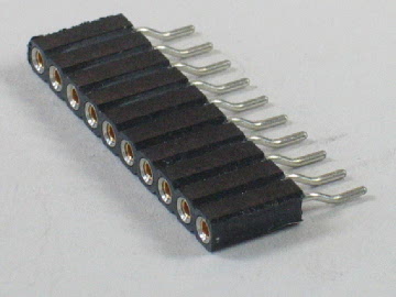

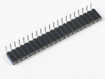

FLLAB 1x10- 90G/SMD Federleiste 10pol. RM2,54 liegende SMD-Montage www.segor.de dafür habe ich mir ISP Kabel selber angefertigt mit Stiftleisten, 7-polig als Kodierung (ISP 6 -> 7) Der Vorteil der einreihigen Montage, geht auf jeder Seite der Leiterplatte. Gibt es auch als Buchsenleisten für Bohrungen, Durchkontaktierungen. FLLAB 1x20-180G Federl.20pol 180' RM2,54 einreihig h=7mm Zinn/Gold oder abgewinkelt FLLAB 1x21- 90G Federl.21pol 90' RM2,54 1R h=7mm

Ja ich glaub ich hab da ein paar Beiträge durcheinander geworfen. Meine Kritik an Pogopins bezog sich auf die Frage von Crazy H. Nochmal zu den Vorschlägen von Joachim: FLLAB 1x10-90G/SMD Ziemlich groß da 2,54mm Raster und tiefe Buchsen FLLAB 1x20-180G FLLAB 1x21-90G Ist beides nicht SMD. Wenn dann müsste ich dort Pins kürzen, sodass aus der Unterseite der Platine nichts vorsteht Auf der Molex seite könnte was dabei sein. Muss ich noch genauer suchen. Vermutlich sind die Kabel aber wieder teuer. Die angezapfte microSD Karte ist Bastelei hoch Zehn und microSD Slots sind dazu noch riesig. Dein letztes Bild zeigt auch nur bedrahtete DIL Adapter.
Sebastian V. O. schrieb: > Dein letztes Bild zeigt auch nur bedrahtete DIL Adapter. auch das stimmt nicht, es zeigt auch versenkbare Präzisionsfassungen die in 1,3mm Löcher gesetzt und verlötet werden können aber auch auf SMD Pads aufgelötet werden können, der 6-polige IC Sockel soll den ISP Adapter darstellen an den man Kabel anlötet und in die Pins steckt, wird ja nur ein Einzelstück zum Programmieren.

Sebastian V. O. schrieb: > Ist beides nicht SMD. Wenn dann müsste ich dort Pins kürzen du könntest die oben gezeigten Fassungen ohne Pins aber um die Platinendicke einsenken, Bohrung genügt ohne was zu kürzen. Paddy schrieb: > wenn du die loecher in die Platinen machst, > sind die einfach hereinzustecken. so machen die es hier, einen "perversen" ISP mit abweichenden Löchern und so programmiere ich den ohne einen ISP Header aufzulöten nut mit ISP Header und einer gesteckten Pinleiste 2x3 http://www.mikrocontroller.net/attachment/240970/strafarbeit_web.jpg
Sebastian V. O. schrieb: > Wo gibts sowas und wie sind die Abmessungen? www.segor.de SILCAR 5 SIL-Carrier Pin:1,2x3,2mm Platineneinbettung, 5Stck
