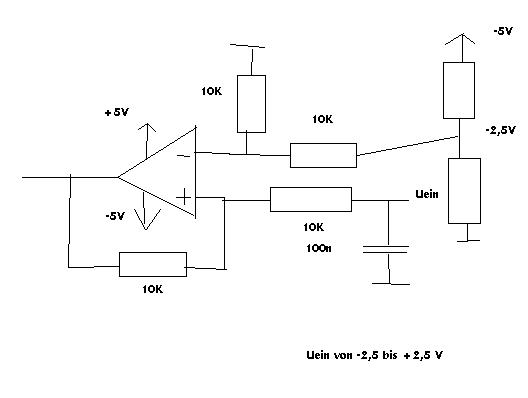

Gast #22413
danke, für die antworten, könnte die schaltung aus dem anhang hinhauen??
(sorry wegen der qualität aber i bin grad in der schule und auf dem
rechner haben sie nix anderes als das paint von windows :-) )
Gast #22414
Nein, die funktioniert nicht. Wenn Du +5V am Ausgang erreichen willst,
so muß die Betriebsspannung, je nach Verstärkertype, etwas höher liegen.
Auch RR Verstärker erreichen die Betriebsspannung nicht (wenn auch nur
geringfügige Unterschiede, 50-300mV). Um 2 verstärker (in einem 8pol
Gehäuse) kommst Du nicht herrum.
MfG Manfrede Glahe

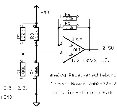

Gast #22416
Hallo Mike,
da ich gerade Schaltpläne mache, auch einen für Dich.
R1 und R2 verschieben die Eingangsspannung: Vin = 0 -> Vop-in = 2,5V.
Die Amplitude wird halbiert und mit nachfolgendem OP wieder 2-fach
verstärkt. Speicher die Werte für 0V, -2,4V und +2,4V am besten im
EEPROM des Prozessors und berechne den Sensorwert entsprechend. Dann
brauchst Du keine Potis für den Abgleich. Die paar Millivolt, die der OP
weder nach +5V noch nach 0V liefern kann, ignoriere einfach !
Gruß Michael
Gast #22418
@Indianer
Es sollten die +5V reichen: rail-rail OP, der am Ausgang bei 'leichter'
Last auch die volle Amplitude liefert. Kritisch ist beim OP der 'common
mode'-Bereich. Aber beim TS (TLC) 272 sollte die Eingangsspannung von
hier 1,25 -> 3,75V im zulässigen Bereich sein. U.U. ist noch eine neg.
Versorgungsspannung vom Sensor vorhanden, sonst könnte er ja nicht neg.
Spannung liefern.
Probieren !
Gast #22419
Hallo Andreas,
die von Dir vorgeschlagene Schaltung ist in der Praxis nicht zu
gebrauchen. Guter Schaltungsentwurf zielt auf möglichst genaue
Meßergebnisse ab. Theoretische Schaltungsmodelle taugen nicht dazu.
Simulationsmodelle geben Hinweise auf das Verhalten einer Schaltung aber
sebst SPICE gibt nicht die Wirklichkeit mancher Testschaltung wieder.
Bau doch mal Deine Schaltung auf einem Steckbrett mit realen Bauteilen
nach. Das ist immer noch der sicherste Weg
eine Schaltung kennen zu lernen (ELCHTEST, schon vergessen?).
MfG  Manfred Glahe
Gast #22421
Hallo Andreas,
es geht um die Genauigkeit. An R4 fällt unterschiedlich viel Spannung ab
wenn Ue zwischen +/- sich ändert. Einmal arbeitet die Schaltung als
Umkehrverstärker und im anderen Fall als Elektrometerverstärker. Für den
angestrebten Zweck ist diese Schaltung schwer zu kalibrieren da sich bei
veränderten Widerstandsverhältnissen gleich mehrere Parameter mit
verändern. (Tietze/Schenk Seite 191).
MfG Manfred Glahe
