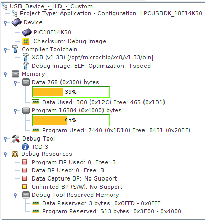

Gast #4088464
A. S. schrieb:
> Leider gibt's mit dem gratis O1 nur code, der nicht in die 32kB Flash
> passt. Für einen 64kB PIC könnte man das Projekt reinkompilieren.
> Das fertige hex file lässt etwa 25kB Daten vermuten, die da verteilt
> werden müssten.
Brauchst du überhapt einen PIC32 und Harmony ?
Mit der MLA passt die HID-Demo locker in den kleinen PIC18F14k50
oder einen 16f...
