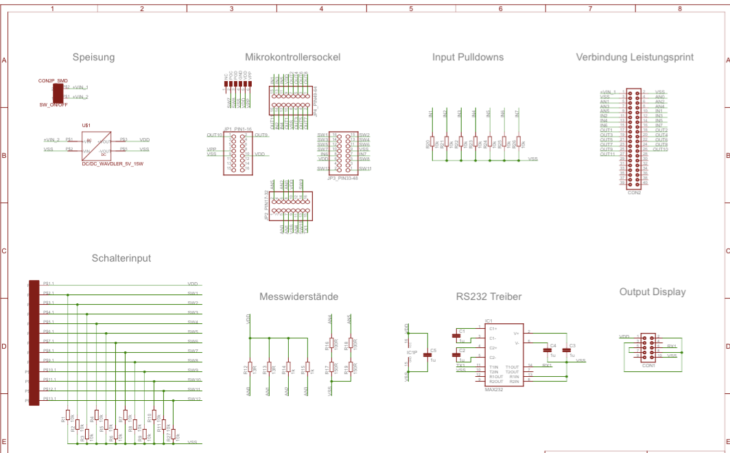

Hallo zusammen, ich hab da ein 'komisches' Problem.
Evtl. hatte das auch schon mal jemand von euch.
Ich starte via Timerinterrupt den AD-Wandler. Alles funktioniert tip
top. Das Problem ist nur, dass der gelesene Wert falsch ist.
Die ADRES Variable hat bei 2.5V am Eingang einen Wert von ca 660.
Der Fehler ist an jedem AN identisch. Er zeigt bei allen Spannungen
immer zuviel an.
Zum Aufbau:
   +5
  1k
   |_______PIC
  Poti
   0V
Was kann das sein?

Wenn alle Werte zu hoch sind (unabhängig vom Kanal) und trotzdem
unterschiedlich dann ist irgendwas mit der Referenz falsch oder es gibt
ein Hardwareproblem.
Folgendes würde ich mal anschauen:
- Alle analogen Spannungen und AVDD mit dem Multimeter kontrollieren und
mal nachrechnen, ob es nicht doch stimmt
- Nochmal schauen, ob du wirklich den richtigen Pin auswählst
- Die Aquisition Time hochdrehen (Siehe S276)
- Werden ADRESH/ADRESL richtig zusammengepfriemelt?

von Uwe N. (ulegan)
Hast du AVDD und AVSS überhaupt angeschlossen? Pin 19 und 20 scheinen an
deinem Prozessorsockel frei zu sein.
Wie hoch ist AVDD? Wirklich 5V oder nur etwa 3,9V ?
AVDD wird als Referenzspannung verwendet!

von Hans Wiederkehr (Gast)
Wie Uwe Nagel gesehen hat habe ich tatsächlich die AVDD und AVSS nicht
angeschlossen gehabt, dies ist mir aber neu, dass das define im
ADWandler nicht auf die Speisung sondern auf diese 2 Pins zugreift.
Jedenfalls funktioniert das Ganze jetzt einwandfrei und ich möchte mich
herzlich bei allen für die Geduld und den Einsatz bedanken :D
[Problem gelöst]

von Meckerziege (Gast)
Hans Wiederkehr schrieb:
Das einzige, was diese Ansammlung von Pin-Outs zu einer graphischen
Netzliste macht, ist saumäßig zu lesen.
Hast du auch einen vernünftigen Schaltplan?
von Toxic (Gast)
Wozu noch Meckerziege?
Problem wurde doch schon geloest.....
Aber hier ist der Versuchsaufbau dazu - siehe Anhang :-)
