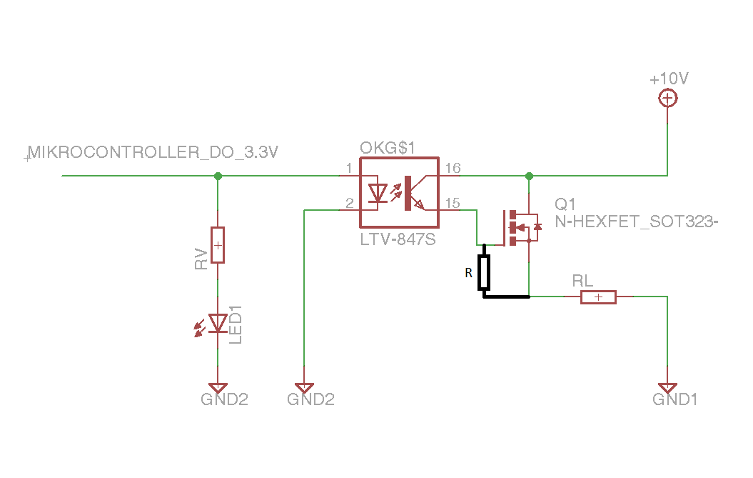

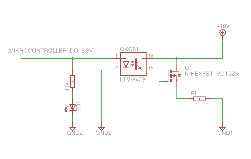

Guten Morgen.
ich möchte mit meinem LPC1768 (Digitaler Ausgang) über einen
Optokoppler, einen MOSFET als Schalter benutzen. (siehe Abbildung)
- Die LED + Vorwiderstand dienen als Statusanzeige.
(Ausgang 1 -> LED an)
- Der LPC gibt 3.3V aus
- An der "Lastseite"  liegen 10V an, bei nem Strom von bis zu 3A
- Die Diode (anit)parallel zum MOSFET zum Überspannungsschutz
Der ausgewählte MOSFET ist nur Beispielhaft in der Schaltung eingefügt.
ich hab dazu schon folgenden Beitrag gefunden.
Beitrag "Optokoppler + Mosfet ?"
Bin allerdings nicht ganz schlau draus geworden.
Funktioniert meine Schaltung?
Oder brauch ich noch zusätzliche Beschaltung?
Wenn ich das richtig sehe brauch ich einen selbstsperrenden N-Kanal
MOSFET.
Da der MOSFET nur schalten soll wenn der Ausgang am LPC gesetzt ist.
Ist das richtig?
Kann mir jemand bei der Auswahl des MOSFET helfen?
Find mich da absolut nicht zurecht.
Vielleicht sind meine Fragen blöd, aber ich bin auf dem Gebiet nicht
sooo bewandert. Vielen Dank schonmal im Voraus.
Gruß J.
Persönliche Seite #4076220
Damit der N-Channel Mosfet leitet muss seine Gate Spannung größer werden
als die am Source -> Positive GS-Spannung, und die muss auch noch größer
als die Angabe im Datenblatt sein. Wenn deiner jetzt schaltet wird das
gate nicht vollständig durchgesteuert werden, da er sich ja selber die
Source-Spannuing erhöht und der FET wird im teilweise leitenden Betrieb
betrieben.
Am besten den Mosfet auf die Gnd-Seite und mindestens ein Widerstand zum
entladen des Gates beim ausgeschalten, wie etwa hier:
Beitrag "Logic-Level-MOSFET über Optokoppler???"
Gast #4076299
Du solltest noch einen Vorwiderstand vor den Eingang des Optokopplers
schalten, wenn ich das richtig lese steht im Datenblatt das die LED
einen Abfall von 1.2V bei einem If von 50mA hat, also 47 Ohm
vorschalten, dann geht auch nichts kaputt.
Persönliche Seite #4076306
HPW schrieb:
> Markus H. schrieb:
>> Ja, sinnvoller wäre es jetzt noch, wenn du RL zwischen Source und +10V
>> plazierst
> Jedoch nur wenn dein RL "sensibel" auf kleine Ströme ist, sprich die vom
> R (10k).
Eher damit der mosfet voll durchgesteuert werden kann.
Sonst wird der mosfet immer nur so stark leitend sein, dass er seine
Gatespannung und damit sich selbst nicht völlig abschnürt
#4076307
HPW schrieb:
> das die LED
1. 1,2V sind typisch bei 20mA
2. 50mA sind "Absolute Maximum Ratings", d.h. Zerstörgrenze
-> der Vorwiderstand muss deutlich größer sein.
James schrieb:
> und wenn ich die Verlustleistung minimieren will?
Das sagte schon Markus H.:
> plazierst
Gruß Dietrich
Gast #4076311
Alternativ kannst Du auch einen P-Kanal MOSFET nehmen und nach (+)
schalten lassen. Das nennt man dann "High Side Switch", so bleibt die
Last im ausgeschalteten Zustand auf Masse-Potential. Gate muss dann
natürlich durch den OK auf Masse gezogen werden und Source des FETs
kommt an Plus.
Nachteil: P-Kanal FETs sind generell etwas "schlechter", als N-Kanal.
Bei Deiner Applikation ist das aber relativ Wurscht.
Gast #4076338
Dietrich L. schrieb:
> HPW schrieb:
>> das die LED
wären dann 105 Ohm?!?
#4076352
Es müssen ja nicht genau 105 sein; irgend ein Normwert (100, 120, ...)
tut es auch.
Wenn Du nicht schnell schalten willst/musst und der Widerstand zwischen
Gate und Source nicht zu niedrig ist, brauchst Du ja nicht viel Strom
zum Laden des Gates.
Je nach Version des LTV-817 (unterschiedliche CTRs = Verhältnis von
LED-Strom zu Transistorstrom) kann der Widerstand auch größer sein.
Wenn Du nicht unbedingt Strom sparen willst ist 100 Ohm aber schon mal
ein ganz guter Wert.
Gruß Dietrich
