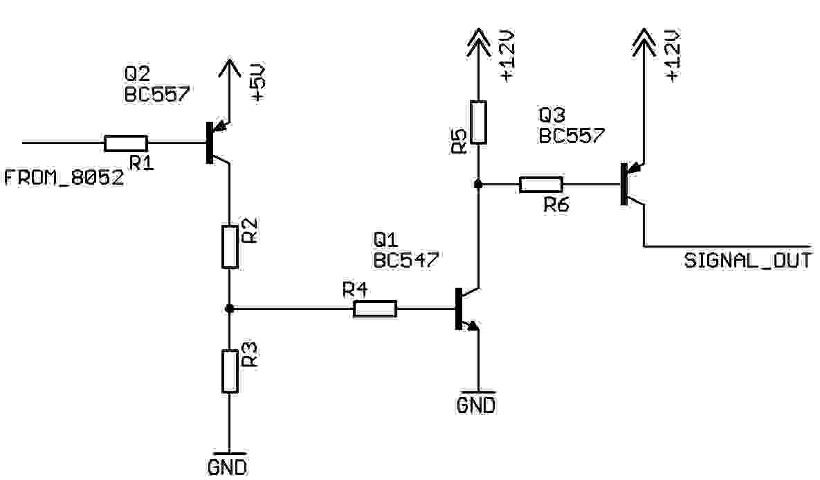

ich suche eine Möglichkeit, mit einem 8052 und einem PNP-Transistor
(z.B. BC557) 12V zu schalten. Ist das überhaupt möglich? Worauf muss
ich da achten? Habe leider mit Transistoren nicht viel Erfahrung, und
will vermeiden, dass ich den 8052 abschieße...

von Branko Golubovic (Gast)
Hallo Michael,
Versuchst du mit dem Schaltung:
                                     12V
                             4K7 | |    e|
                                  |  b |<  PNP
                                  o----|  BC557
                                 c|    |\
                     4K7          |     c|
                     _      b |/ NPN   |
           µC PIN |-|___|-------| BC547  |
                                 e|      |
                                  |    ( X )
                                 GND    GND
Gruß Branko

von Peter D. (peda)
@Branko,
schönen Qualmwolkenschaltung, aber fast richtig.
Der BC547 arbeitet unbegrenzt an 11,3V (12V - U_BE), wird heiß und
brennt durch und dann auch die BE-Strecke des BC557.
Außerdem sind die Ausgönge des 8051 bei Reset high.
Richtig ist:
Die Basis des BC547 an VCC (5V) und den 4,7k vom Portpin an den
Emitter.
Bei high sperrt dann der BC547 und bei low arbeitet er als Stromquelle
(4,3V / 4,7k) für den Basisstrom des BC557.
Peter
@Peter,
Hast du so gemeint?
Das gefällt mir viel besser!
                          ------o------|+12V
   VCC |------------    | |4K7 |
           _    ---    |   |<
   PIN |--|___|- -v \----o---|  PNP
           4K7    NPN        |\
                             | X |
    GND|-----------------------o-------|  GND
Branko
von Ralf (Gast)
Und wie wärs mit dem aus dem Anhang? Das hat zwar einen Transistor mehr,
aber das würde ich (persönlich) so kapieren. grins

von Peter Dannegger (Gast)
@Branko
"Hast du so gemeint?
Das gefällt mir viel besser!"
Ja genau so.
Durch die Stromquellenschaltung wird immer der gleiche Basisstrom
geliefert, egal ob 12V oder 100V geschaltet werden müssen.
Man muß also nichts umdimensionieren.
Deshalb benutze ich diese Schaltung auch oft.
Peter

von Ralf (Gast)
hat sich mal jemand die Lösung
(http://www.mikrocontroller.net/forum/read-1-272623.html#272821), die
ich vorgeschlagen habe, angesehen? Würde die so funktionieren?
Die braucht zwar drei Transistoren, ist aber (für mich) besser
verständlich...
Ralf
von Jadeclaw (Gast)
Ja, das funktioniert.
Bei mir läuft gerade das Gleiche als Ansteuerung für ein FL-Display.
Gruss
Jadeclaw.
