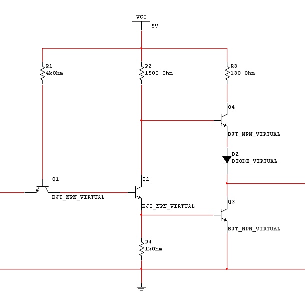

ich hoffe ihr könnt mir bei folgendem Problem weiterhelfen:
Ich möchte gern eine TTL Inverterschaltung bauen für 5V und 33Mhz.
Im Dateianhang seht ihr schon meinen Ansatz. Problem ist, dass die
Schaltung anscheinend nicht hinterkommt wenn ich sie mit PSpice
simuliere.
Habt ihr vielleicht Tipps für mich welche Tranistoren ich verwenden
soll, wie groß die Widerstände sein sollen oder sonstige Sachen damit
ich meinem Ziel näher komm?
Herzlichen Dank,
Jörg

schau dir mal die Innenschaltung von Schottky-TTL an. Die dort
eingesetzten Schottky-Dioden verhindern ein zu grosse Übersteuerung der
Transistoren und erhöhen damit die Schaltgeschwindigkeit.
Wozu willst du sowas diskret aufbauen?
OP #267593
Es soll für ein Projekt sein.
Eine Schottky-TTL Schaltung besteht ja aus Schottky-Transistoren und
Schottky-Dioden. Meinst du ich soll komplett so eine Schaltung
verwenden? Aber laut mehreren Tabellen sollte eine Standard TTL-NAND
Schaltung (7400) 35-40Mhz schaffen Im Prinzip habe ich die ja
nachgebaut, nur mit einem Eingang. Deshalb dachte ich vielleicht es
liegt an den Transistoren.
Kann mir vielleicht schnelle Transistoren nennen die geeignet für meine
Schaltung wären?

Solch einen schnellen Treiber kannst Du nicht einfach 1:1 mit diskreten
Bauteilen nachbauen, dazu wirst Du über die Verdrahtung viel zu hohe
parasitäre Kapazitäten bekommen.
Schnelle Schalttransistoren findest Du in Schaltnetzteilen moderner
Bauart im Ansteuerteil der Endstufen.
MfG Manfred Glahe
OP #267596
Erstmal danke für eure Antworten.
Ich muss den Inverter selber bauen.
Aber bei der Frequenz kann ich eigentlich selber entscheiden wie hoch
die sein kann. Ich bin einfach anhand von Tabellen ausgegangen das eine
Standard TTL Schaltung gut 33Mhz schafft.
Also kann ich nochmal zusammenfassen: Ich kann keinen Inverter selber
bauen der Frequenzen im 33Mhz Bereich schafft.
Welche Frequenz wäre im Bereich des Möglichen?

Sers Jörg,
ich geb einfach auch mal meinen Senf dazu.
Bei so hohen Frequenzen machen Widerstände im kOhm Bereich nicht viel
sinn. Weiterhin brauchst du schnelle Transistoren.
