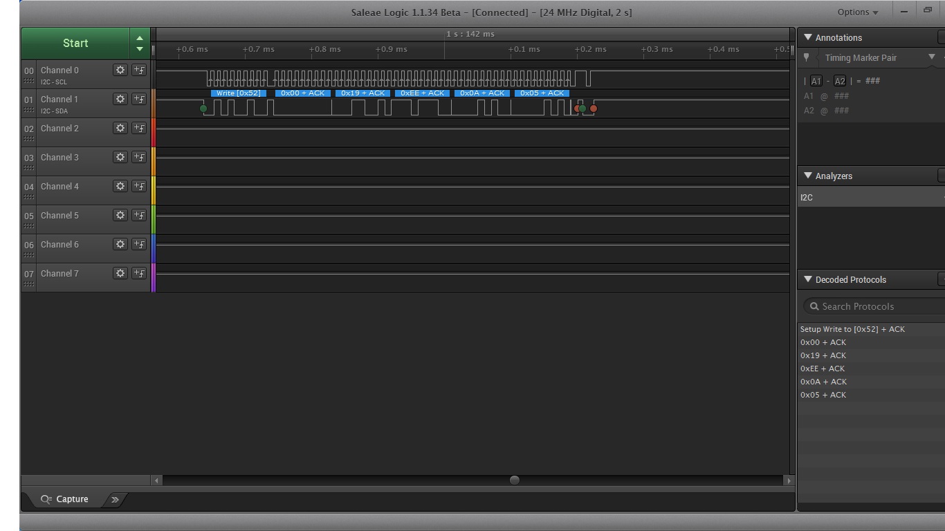

Hi
Ich versuche gerade eine i2c Verbindung aufzubauen, was an sich auch
schon was tut.
Wenn ich mein Programm starte, macht es das, was es soll. Es generiert
ein Startsignal, überträgt die Adresse und sendet Daten.
Sobald aber das zweite Startsignal erzeugt wird, springt mein Programm
einmal in den Interrupt, liest das SR1 und schreibt die Adresse in das
Datenregister. Danach passiert nichts mehr. Also er sendet die Adresse
nicht und springt auch nicht mehr in mein Interrupt. Statt dessen wird
gleich wieder ein Stoppsignal generiert.
Im angehängten Bild sieht man was ich meine.
Ich hoffe mir kann jemand helfen, ich bin nämlich schon am verzweifeln!
Wer noch mehr Infos braucht, einfach sagen.

Gast #4080536
Ich hab mein Problem mittlerweile gelöst.
Die Lösung:
Ich hab mein Programm einfach mal meinem Vater gezeigt, dann hat es
spontan entschieden zumindest im Debugger das zu tun, was ich wollte.
Naja, ich hab dann in dem Interrupt noch eine Verzögerung eingebaut und
jetzt funktioniert es wunderbar. Wieso ich die brauch, ist mir
allerdings schleierhaft.
Hatte das aber schon mal im Studium. Da hab ich (auf dem gleichen Chip)
einen Timer programmiert und musste noch eine sinnlose Wert Zuweisung
einbauen, weil es sonst nicht funktioniert hat. Selbst mein Prof hatte
keine Ahnung, was das war...
Wer also weis, wieso das so ist, möge doch bitte sein Wissen Teilen ;)
