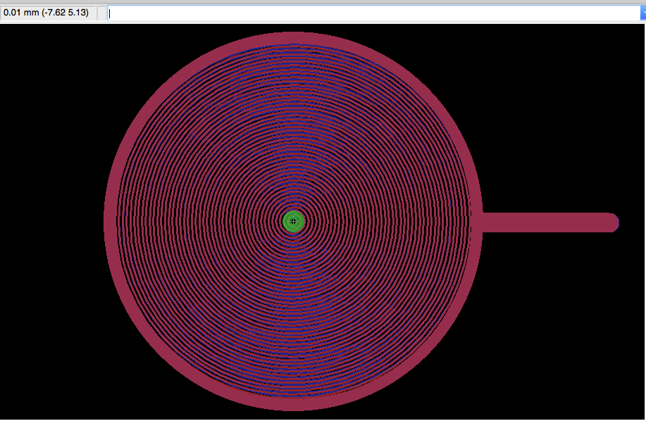

für eine Miniatur Feldspule mit 50 µm Leiterbahnabstand und Breite
suche ich einen doppelseitigen Belichter zum Selbstbau.
Hat jemand Erfahrung mit solch kleinen Strukturen und LED UV Belichter
in Eigenregie?
Könnt Ihr mir Tips geben?
Der Fotoplot hat 10µm Mindeststrukturauflösung. sollte also passen.
Ich habe leider keinen Zugang zu Profi Belichter - Was könnte Ihr mir
als einfachste Eigenbau Alternative vorschlagen?
Bin für jeden Tipp dankbar
Lg

OP Persönliche Seite #4078862
An dem Projekt tüftle ich schon lange...
Bin kein Ätzexperte aber finde leider keine externe Hilfe.. Deshalb
versuche ich es schon länger selbst zu machen...
Mein Problem ist nicht nur die Feinlinie sondern eigentlich auch das
"Leiterplattenmaterial".
Ich habe Ein AL/PET/AL Laminat mit
9µm AL  12µm PET  9µm AL
Auf die Ober und unterseite will ich jeweils eine Feldspule einätzen.
Wäre es Kupfer hätte ich sicher einen Zulieferer finden können . Bei AL
sagt mir leider jeder weltweit ab..
Also will ich es selber machen da ich nur eine Kleinserie benötige.
Der Film hätte 10.000 dpi oder mehr .. koenen.de fotoplot
Die Vakuumierung wollte ich auch machen.. Danke für den Tipp mit
Montageflüssigkeit
Ich habe ein paar Riston Muster ( ES 140 und  T 215)
Diese wollte ich auf mein Laminat oben und unter auflaminieren und dann
belichten/entwickeln.
danach in meinem HWE Sprühätzer mit eisen3cl ätzen
Alle Anbieter haben mir immer abgesagt aber geraten es selbst zu
machen... daran arbeite ich jetzt schon lange :)

Der Film ist nicht das Problem. Die 10.000 dpi sind die minimale
Linienstärke. Ich benötige 50µ also reicht das mir locker. Ich stelle
keinen eigenen Film her sondern kaufe mir einen fertigen Litho Fotoplot
bei einem Zulieferer. Kostet für meine Anwendung ab ca. 30 Euro.
> Wieso Al? Cu gibt es auch in 9µ. Oder muss das Material flexibel sein?
> Dann gibt's von DuPont sogar was in 5µm
http://www.dupont.com/products-and-services/electronic-electrical-materials/flexible-rigidflex-circuit-materials/brands/pyralux-flexible-circuit/products/pyralux-ap.html
Für Feinstleiter in Kupfer habe ich viele Zulieferer gefunden.
Ich benötige die (doppelseitige) Feldspule aber aus Aluminium.
Mir geht es um die DIY Belichtung von folgendem Aufbau für Feinstleiter
mit 50µ Strukturen.
RISTON/AL/PET/AL/RISTON
