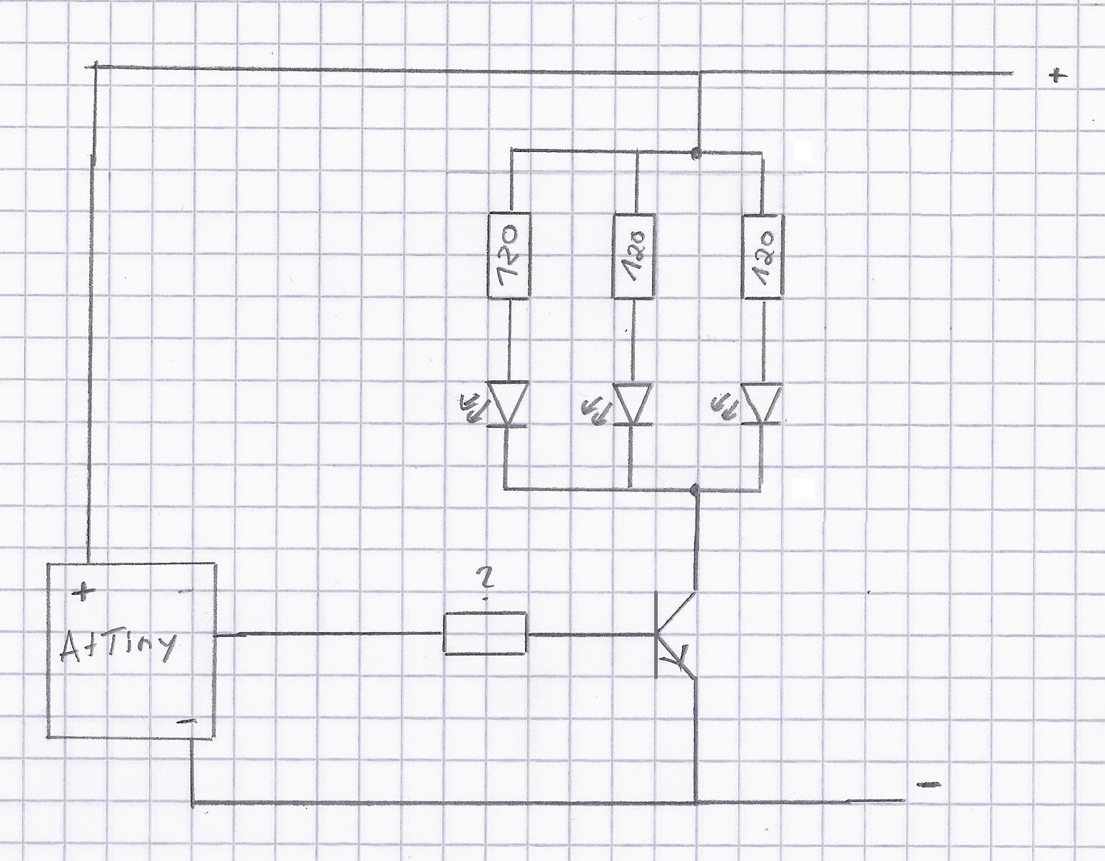

Guten Abend zusammen!
Ich sitze jetzt schon seit paar Stunden an einem Problem und komme
einfach nicht weiter.
Wie oben schon beschrieben, möchte ich einen NPN-Transistor als Schalter
nutzen, um eine Last von 75 mA mit einem Microcontroller zu steuern. Die
Last besteht aus LEDs und Widerständen.
Ich habe hier einen BC547A Transistor.
Ich habe bereits eine Schaltung mit einer Last von 30 mA gemacht und
diese mit dem Transistor gesteuert. Ging ohne Probleme.
Ich bin so vorgegangen, wie es hier beschrieben wird:
http://www.mikrocontroller.net/articles/Basiswiderstand
Jetzt habe ich aber die Last mit 75 mA. Ich komme einfach nicht auf
einen Strom, der hoch genug ist. Maximal erreiche ich etwa 45mA bei
einem Vorwiderstand Rb von 1,5 kOhm. Die Versorgungsspannung beträgt 5
V.
Was mache ich falsch?
Danke :)
Gast #4079450
Jurij schrieb:
> Ich komme einfach nicht auf einen Strom, der hoch genug ist. Maximal
> erreiche ich etwa 45mA bei einem Vorwiderstand Rb von 1,5 kOhm. Die
> Versorgungsspannung beträgt 5V.
Du kannst das Ohmsche Gesetz nicht außer Kraft setzen.
Bei einem Strom von 75mA fällt an einem 1,5kΩ Widerstand eine Spannung
von 112V ab. Wo soll die her kommen, wenn in deiner Schaltung nur 5V zur
Verfügung stehen?
Gast #4079455
> einem Vorwiderstand Rb von 1,5 kOhm. Die Versorgungsspannung beträgt 5V.
> Die Last besteht aus LEDs und Widerständen.
Sieht so aus als wenn die Last keinen höheren Strom zulässt, denn
(5V-Ube)/1k5 sind etwa 3mA. Ein BC547A sollte mindestens 100-fach
stromverstärken und die 75 mA ermöglichen. Daher ist eine Begrenzung im
LED-Stomkreis wahrscheinlich.
Gast #4079457
Hallo Thomas,
ich glaube du hast da etwas falsch verstanden. Mit Rb ist nicht der
Lastwiderstand gemeint, sondern der Widerstand an der Basis vom
Transistor. Da soll ein kleiner Strom fließen, damit man diesen vom
Microcontroller aus nutzen kann.
Gast #4079458
Hallo ArnoR,
das dachte ich auch und habe deswegen mal den LED-Kreis direkt an die
Spannungsquelle geklemmt. Da fließen dann die 75mA ohne Probleme und die
LEDs leuchten mit voller Kraft.
Gast #4079462
Dann ist evtl. beim Transistor Kollektor und Emitter vertauscht.
Gast #4079471
Thomas W. schrieb:
> Ok, dann miss mal die CE-Spannung am Transistor.
> Bei 1.5kΩ als Basiswiderstand sollte der Transistor gut durchschalten.
> Sollen die 75mA durch jede Diode fließen, oder ist das der Gesamtstrom?
Uce = 2,77 V
Das ist der Gesamtstrom.
Gast #4079476
Habe nochmal nacngesehen. In meinem Schaltplan ist der Emitter unten,
und der Collector oben. Habe nachgesehen im Datenblatt und es müsste
stimmen.
Gast #4079482
Jurij schrieb:
> Uce = 2,77 V
Da bleibt für die Dioden nicht viel übrig.
Es geht der Transistor offensichtlich schon etwas "in die Knie"
(max 100 mA)
Also bleibt nur der Versuch den Transistor stärker
durchzusteuern. Basiswiderstand mal auf 500 Ohm oder so ....
Oder gleich einen Transistor nehmen der mehr Kollektorstrom kann.
Gast #4079489
Thomas W. schrieb:
> Dann prüfe mal die Anschlussbelegung vom Transistor. U_CE muss deutlich
> unter 200mV liegen.
Manchmal sieht man den Wald vor Lauter Bäumen nicht ...
Das war der Fehler, Collector und Emitter vertauscht.
Sorry Leute! Aber vielen Dank für eure schnelle Hilfe ;)
