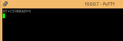

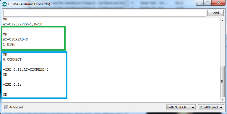

Hallo zusammen
Ich habe den ESP8266 als Server(Station) konfiguriert. Dieser ist über
Putty erreichbar unter seiner IP-Adresse und dessen Port. Nun habe ich
aber das Problem, dass ich die IO's nur über die Arduino-Konsole
auslesen bzw. setzten kann. Dies will ich aber direkt über die
TCP-Verbindung machen können.
Wie kann dich dies machen? Die Client-Applikation sollte kein Problem
darstellen.
Mit Putty bekomme ich keine Antwort vom ESP, ich kann mich lediglich
Verbinden.
Hat jemand bereits Erfahrungen gemacht? Ich möchte keine Webseite
machen, ausschliesslich die IO's mehrer ESP's setzen und einlesen.
Anhang:
- Da eine Bild zeigt den die Putty-Eingabe und die fehlende Antwort
- Das andere Bild zeigt die direkte Abfrage (grüne Box) und die Abfrage
von Putty(blaue Box).
Cheers und Danke im Voraus.
#4080035
Die TCP/IP Verbindung interessiert sich nicht im Geringsten für den
Inhalt der Nachricht, die Nachricht wird einfach nur 1:1 ausgegeben. Die
AT+Befehle existieren nur auf der UART Seite. Du musst das
 +IPD,0,12:AT+CIOREAD=0
 mit deinem Arduino auswerten und dann mit AT+CIPSEND usw. darauf
antworten oder eine Firmware fürs ESP finden oder schreiben die das
kann.
