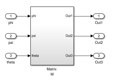

Hallo Jungs,
zuerst: frohe Ostern
Ich habe das folgende Problem, das ich mit Simulink nicht hinbekomme.
Wie kann ich in Simulink einen Block erstellen, der eine von mir
vordefinierte Funktion/Matrix berechnen wird????
In dem Fall habe ich die folgende mega Matrix:
>> M =
[ -(sin(phi)*sin(psi) + cos(phi)*cos(psi)*sin(theta))/m, -(d*zeta*(cos(phi)*sin(psi) - cos(psi)*sin(phi)*sin(theta)))/(Jxx*m), -(d*((zeta*sin(phi)*(cos(psi)*sin(phi) - cos(phi)*sin(psi)*sin(theta)))/(m*cos(theta)) + (zeta*cos(phi)^2*cos(psi)*cos(theta))/m + (zeta*sin(phi)*tan(theta)*(cos(phi)*sin(psi) - cos(psi)*sin(phi)*sin(theta)))/m))/Jyy, -((zeta*cos(phi)*(cos(psi)*sin(phi) - cos(phi)*sin(psi)*sin(theta)))/(m*cos(theta)) + (zeta*cos(phi)*tan(theta)*(cos(phi)*sin(psi) - cos(psi)*sin(phi)*sin(theta)))/m - (zeta*cos(phi)*cos(psi)*cos(theta)*sin(phi))/m)/Jzz]
[  (cos(psi)*sin(phi) - cos(phi)*sin(psi)*sin(theta))/m,  (d*zeta*(cos(phi)*cos(psi) + sin(phi)*sin(psi)*sin(theta)))/(Jxx*m), -(d*((zeta*sin(phi)*(sin(phi)*sin(psi) + cos(phi)*cos(psi)*sin(theta)))/(m*cos(theta)) + (zeta*cos(phi)^2*cos(theta)*sin(psi))/m - (zeta*sin(phi)*tan(theta)*(cos(phi)*cos(psi) + sin(phi)*sin(psi)*sin(theta)))/m))/Jyy,  ((zeta*cos(phi)*tan(theta)*(cos(phi)*cos(psi) + sin(phi)*sin(psi)*sin(theta)))/m - (zeta*cos(phi)*(sin(phi)*sin(psi) + cos(phi)*cos(psi)*sin(theta)))/(m*cos(theta)) + (zeta*cos(phi)*cos(theta)*sin(phi)*sin(psi))/m)/Jzz]
[                              -(cos(phi)*cos(theta))/m,                                 (d*zeta*cos(theta)*sin(phi))/(Jxx*m),                                                                                                                                     (d*((zeta*cos(phi)^2*sin(theta))/m + (zeta*cos(theta)*sin(phi)^2*tan(theta))/m))/Jyy,                                                                                                                             -((zeta*cos(phi)*sin(phi)*sin(theta))/m - (zeta*cos(phi)*cos(theta)*sin(phi)*tan(theta))/m)/Jzz]
[                                                     0,                                                                    0,                                                                                                                                                                                            (d*sin(phi))/(Jyy*cos(theta)),                                                                                                                                                                                                   cos(phi)/(Jzz*cos(theta))]
deren Parameter durch entsprechenden Eingänge in Simulink zugeführt
werden müssen (Bild 1).
Also muss der Block in einem übergeordnete Struktur zugeführt werden
und, anhand der Parameter, die Matrix bei jedem Loop berechnen.
Im Moment interessiert mich wie ich die Eingänge definiere kann.
Selbstverständlich brauche ich einen Wert am Ausgang. Deren Auswertung
aber anhand eines noch nicht definierten Vektor bestimmt. Ich wollte
erstmal alles so einfach wie möglich gestalten.
Gruß!

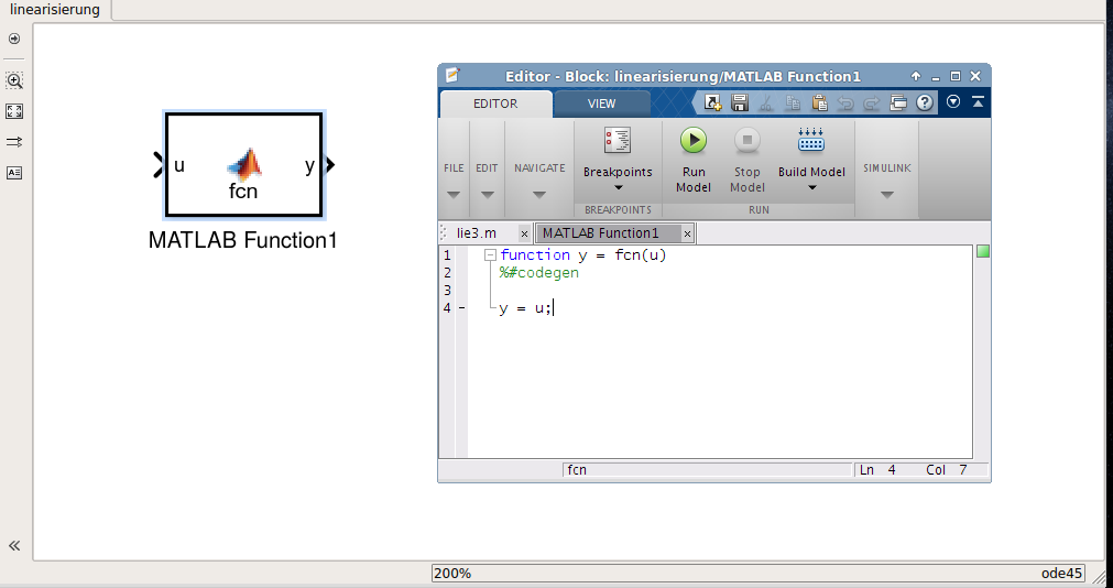

Gast #4081334
Such in der Simulink Lib nach M.Function block. Damit kannst du eine
beliebige m funktion aufrufen. Der block wird entsprechend der
parameter/rückgabewerte der funktion automatisch generiert.

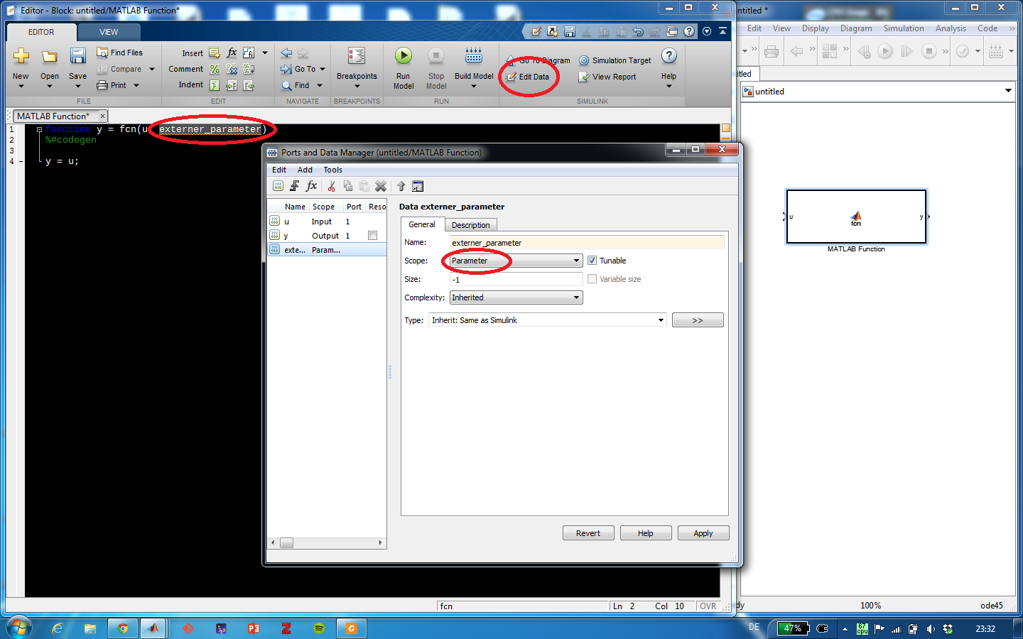

OP #4093314
Jungs,
ich habe noch eine Frage.
Der obige Block funktioniert hervorragend, dennoch habe ich ein kleines
Problem:
In einem größeren Projekt werden bestimme Variablen in dem Workspace
von Matlab deklariert und initialisiert. Zum Beispiel:
% Erdbeschleunigung
g  = 9.81;
Nun, wenn ich versuche, die Variable g in dem Block zu benutzen, dann
meldet er eine Fehlermeldung. Lösung: alle schon in dem Workspace
deklarierten Variablen müssen nochmal in dem Block deklariert und
initialisiert werden.
Zur besseren Modularisierung und Portabilität des Codes möchte ich alle
Variablen in dem Workspace einmal deklarieren und ihnen einen Wert
zuweisen.
Wie kriege ich es hin?
Ciao
#4093332
Das liegt daran, dass g im Base Workspace von Matlab liegt.
Um in Function Blocks Variablen daraus zu verwenden hast du 4
Möglichkeiten.
1) Im Editor neue Eingabeparameter wählen (siehe Bild)
2) Mit "interner_parameter = evalin('base', 'externer_parameter;');"
laden
3) Im Constant Block einfach "g" reinschreiben, die können vom matlab
workspace laden
4) "From Workspace" Block benutzen
Die letzten beiden machen für Parameter eher weniger Sinn, würden aber
funktionieren. 2) ist unter Umständen unübersichtlich. Würde zu 1) raten
