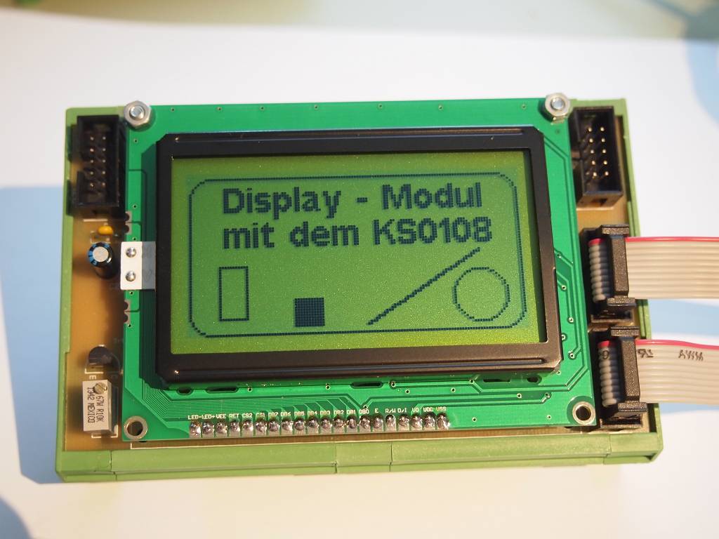

Hallo Gemeinde
viele von euch kennen das GLCD TG12864 von Pollin. Es hat einen KS0108
Prozessor. Das Lib dazu von M.Thiele findet man schnell im Netz. Leider
ist er nicht mehr erreichbar. Habe mir das Teil vorgenommen und mit
Hilfe von Falk was lauffähioges draus gebaut. Habe 4 verschieden
Schriften dazu gelegt. Ist alles auf einem AT1284p mit 16 MHz in C
programmiert. Weitere Angaben, ausführliche Erklärung, Schaltbilder,
Platinenbilder und Anschlüsse findet ihr unter "modulares Board". Es
kommt noch einiges an Bildern dazu.
In der Lib sind noch einige Funktion drin. Falls jemand was findet dazu,
bitte ich um Info.
Wünsche viel Spass damit.
achim
P.S. Bitte um Info, wie es bei euch läuft

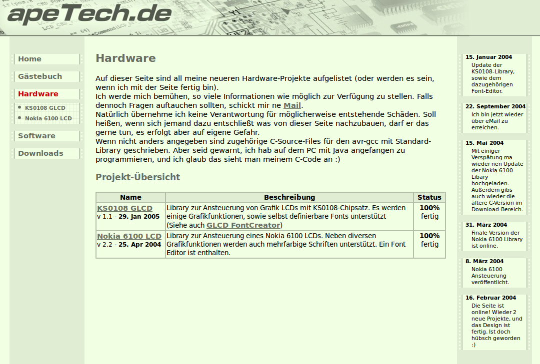

Als apetech seine lib veröffentlich hat, gab es alle denkbaren
Möglichkeiten, diese mit einer open-source-Lizenz zu versehen. Das hat
er aber nicht gemacht, warum auch immer. Die lib ist nach zugehöriger
Lizenz zum privaten Gebrauch freigegeben, für sonst nichts.
Das er nicht mehr erreichbar ist, ist blöd, ändert aber nichts an der
Sachlage.
Vielleicht taucht er ja nochmal irgendwo auf, und gibt seine Source
frei.
Oliver
